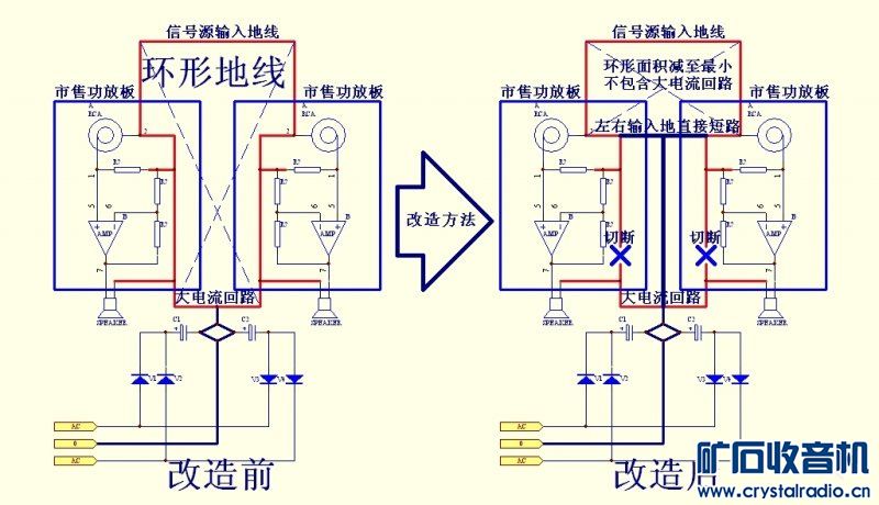

如图所示,左图中左右输入信号地先行合并构成一点地,不会引起地线噪声。
右图中,左右输入信号地先与输出地合并,然后左右地再合并,当接入信号源设备后即构成环地(红色线区域),环地面积越大,环地内包裹的地线电流越大,地线噪声越大。

用PCB详解更妙

机箱外壳上的接地点,有啥说法

双面板大面积接地如何解析算是环型地线吗
