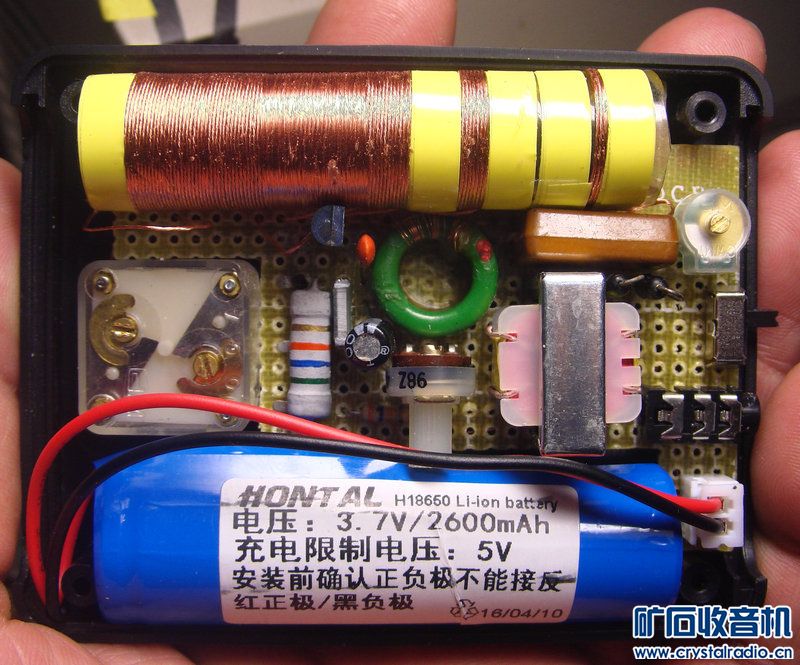

最近跟单管机较上劲了,主要是因为手中有几个小接线盒,除了装单管机其他派不上用场;其次是想把所见到的单管机电路都装一遍;再就是单管机元件少,制作周期短,能够较快地满足“成就感”( )。
这款单管机机型依然是个空白(我暂时称之为“音频变压器单管机”),是前段时间在我们这个专栏的帖子里看到的。当时试装在调试板上,现在把它正式安装进小盒子里——在调试板上跟在小盒子里的感觉就是不一样,前者是散兵游泳,后者则是一个团结和谐的整体!
本单管机所用元件:
1、9014三极管;
2、2ap9二极管*2;
3、203p可变电容器、10微法电解电容、0.01微法、0.025微法电容、2700p云母电容;
4、56k电阻、33k电阻串47k可变电阻;
5、音频变压器:E19矽钢片,用0.07线径漆包线,初级绕900圈,次级绕2700圈,比例1:3。
6、磁环高频扼流圈:外径14mm磁环,用0.1线径漆包线绕20圈,电感4毫亨左右;

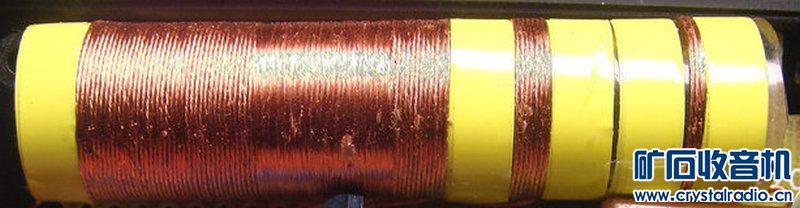

7、磁棒线圈:在外径15mm塑料软管上,用0.07*14股漆包线绕70匝、7匝、3匝(再生);
8、3.7v供电。
音量足够大,但在低端(高端?)有些微混台现象,也许与我调试不到位有关。曾尝试再加一个输出变压器,结果音量反而变小,故放弃使用。

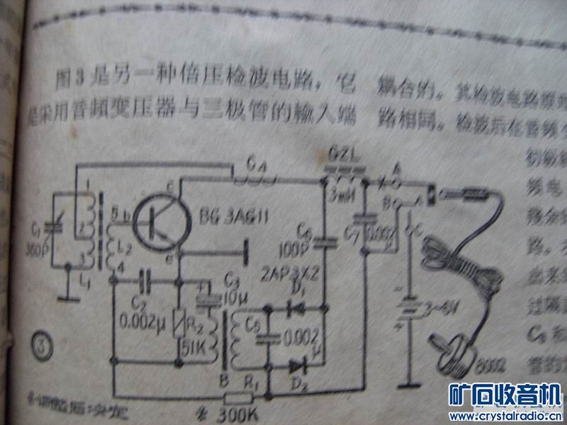

还缺少一份电路图。
电路图是本专栏一个矿友发的图片,不太清晰,但能看清。原图是锗管,我改成了硅管,再生改成了微调电容,微调电容一端接集电极,一端接再生线圈,再生线圈另一端接地。其他元件的容值和阻值都做了相应的调整。
