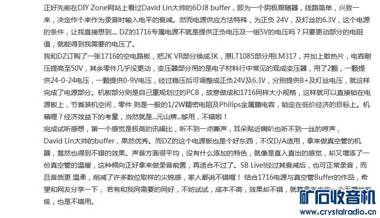

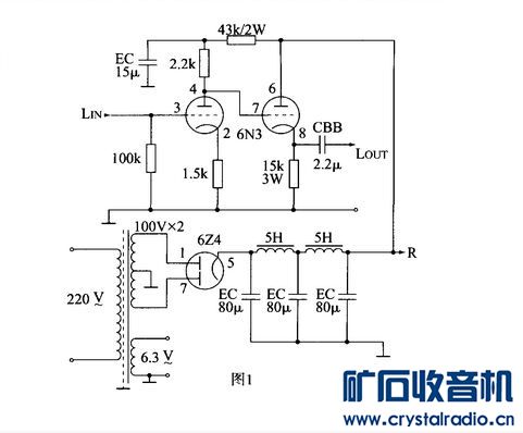

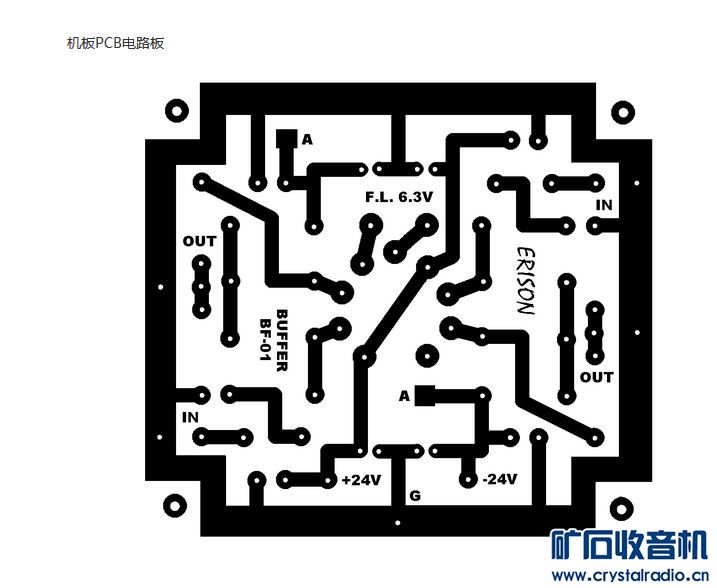

用6DJ8做的电子管缓冲器
装置说明
装置说明
用6GJ8做缓冲器
用6GJ8做缓冲器
印版图
印版图
总成
总成
