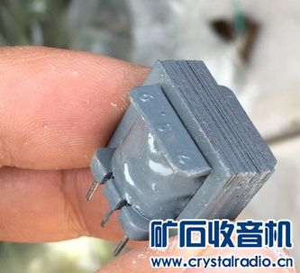

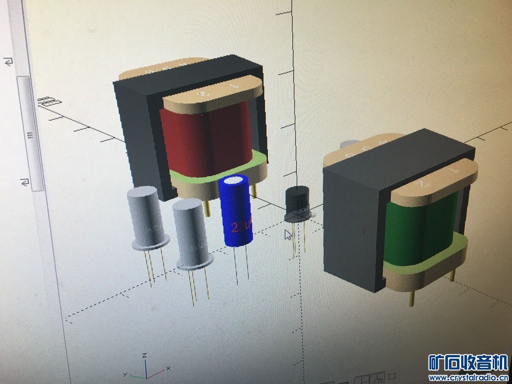

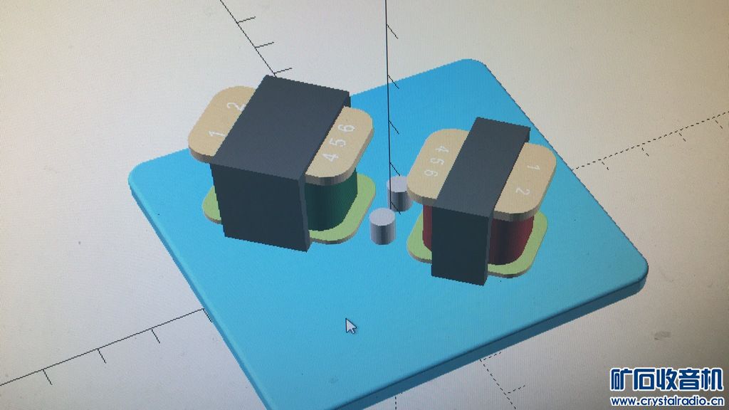

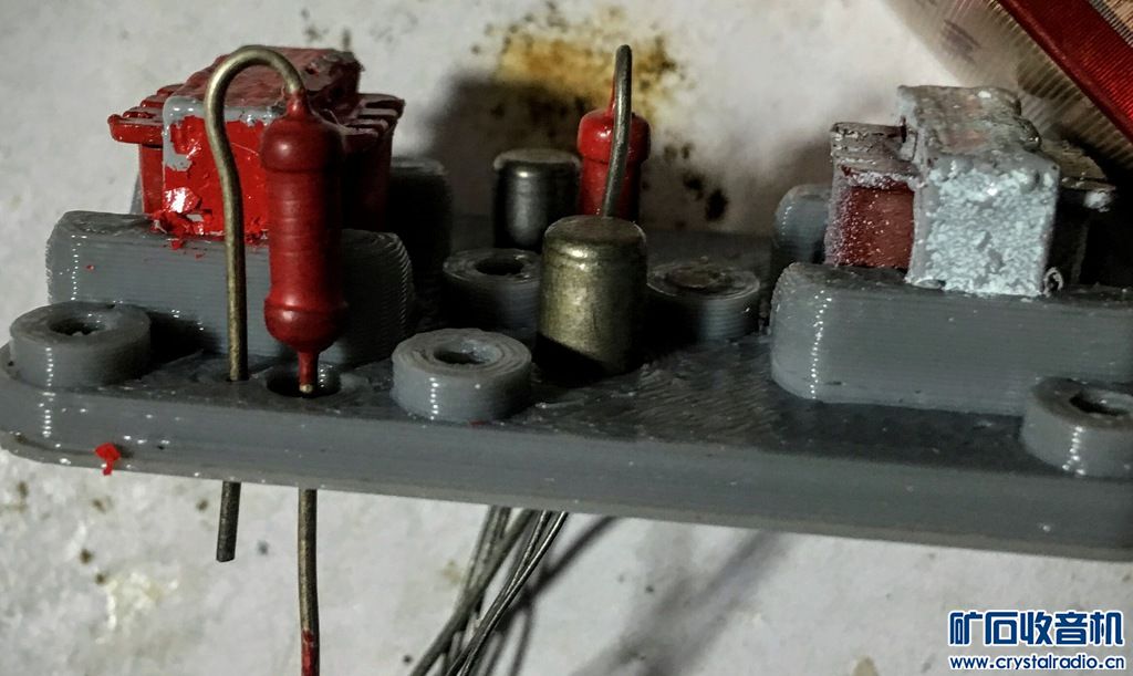

搭棚架已是古董,每位单价大于0.5元.  自制要想平直,没那麽容易.  3D可以尝试一下.
建模

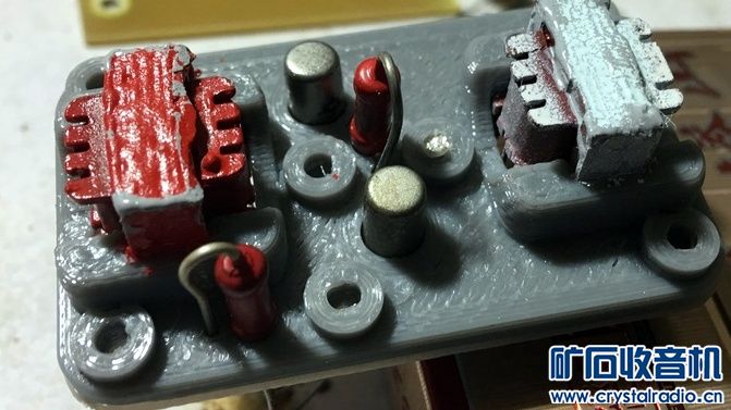

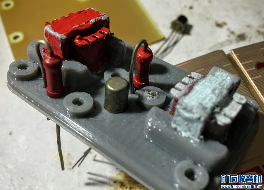

实际效果:

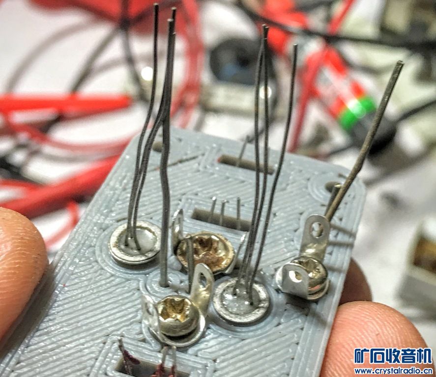

焊接高温不会对pla造成太大伤害, 焊片很薄, M3螺丝相当于很大的散热片.

 楼主| 发表于 2016-4-12 13:32:19 | 显示全部楼层
照片看着不咋得, 要好看就喷喷漆.
发表于 2016-4-12 14:08:06 | 显示全部楼层
这塑料架子是打印的?也没起多大作用哦,下面还是要焊电路板哦
发表于 2016-4-12 14:13:16 | 显示全部楼层
 楼主| 发表于 2016-4-12 14:15:40 | 显示全部楼层
2549608436 发表于 2016-4-12 14:13
换成绝缘材料打印底板导电材料打印连线那才叫3D打烹的分立元件.
纯粹是好玩驱动 不如搭棚架快速
发表于 2016-4-12 14:17:39 | 显示全部楼层
建模的图好看  实际的东西没图好看
发表于 2016-4-12 14:20:58 | 显示全部楼层
油漆是不是用刷子刷的  喷的漆应该不会这样吧
 楼主| 发表于 2016-4-12 15:03:50 | 显示全部楼层
这个只是打出来看看行不行, 没有喷漆的.
