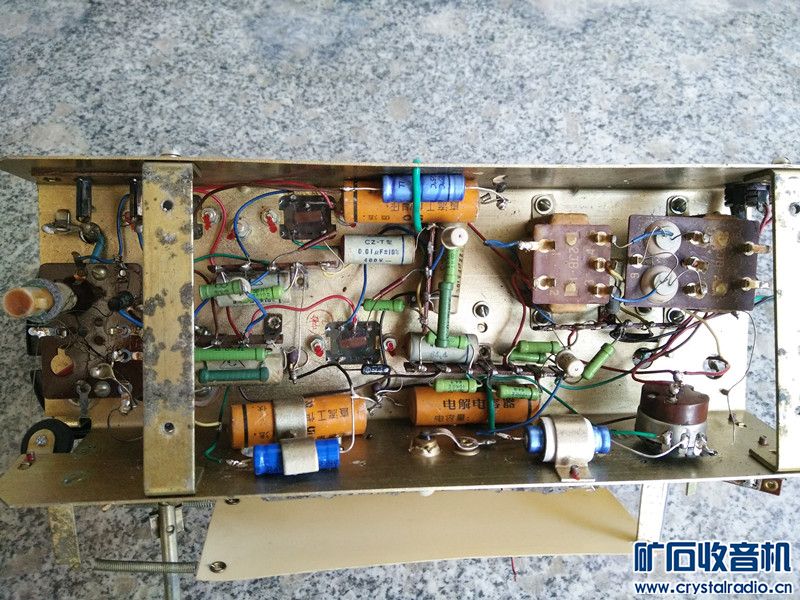

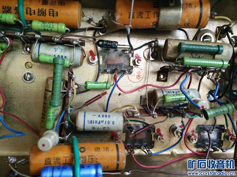

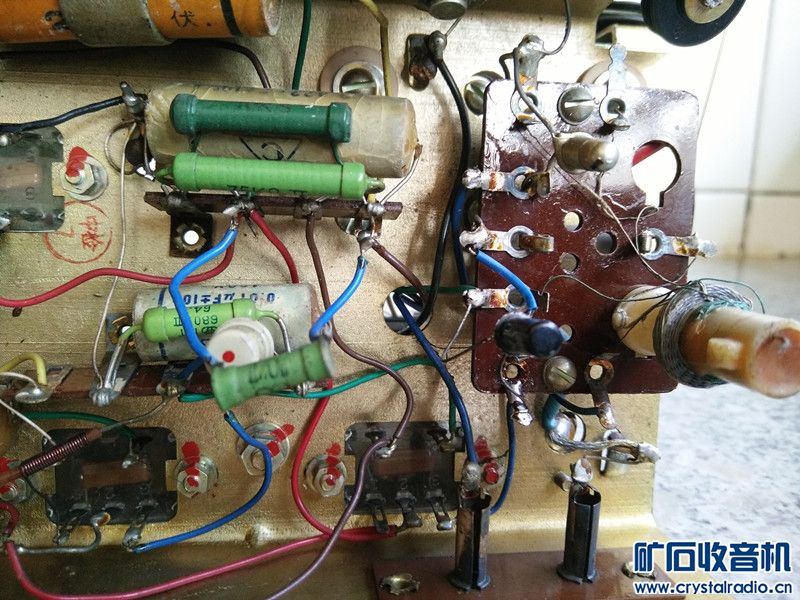

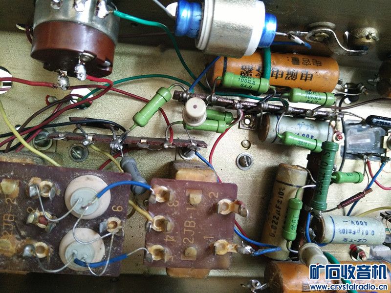

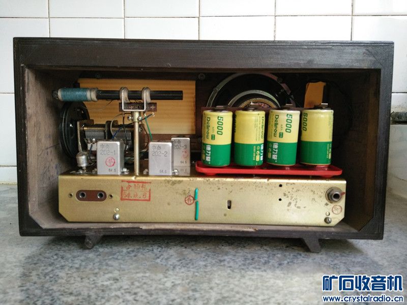

64年生产,已打理好,换了几个电容还有电位器,高频管2z301管脚霉断,手头没有原型号管子,拿3ag1代替,声音洪亮,效果不错,哪位老师有原型号管子,帮忙找下

楼主会打理,这机基本就是电解和管子问题.纸质电解直接并上一个好了,高! 拆了换新的反难看,并上半60年代的铝壳轴向更好.
发表于 2016-4-12 19:12:09 |
2Z301的管子看看能找到27A 28A等配件机板子能拆到.有的时候为凑几个零件要花大代价的.

第一次看到这样的机子。但好象还有一对这样的变压器。
