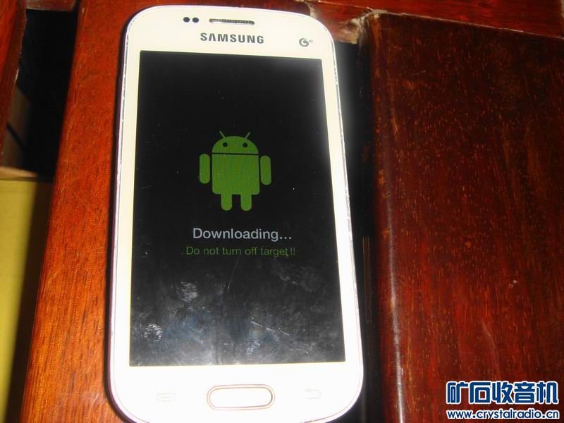

  自己用了将近3年的三星S7568常被小孩拿去玩微信什么的,变得很卡,有时接电话都反应不过来。春节前私下存来换手机的1000块钱已在论坛上换回示波器,信号发生器,电参数测量仪,台表几件大家伙了。决定再连接三星Kies刷机一次将就用。
手机虽能充电,但用数据线连接电脑,发现新硬件后却提示无法正确安装驱动程序,摇晃尾插连接偶尔能装上驱动程序,看来要换尾插了。拿到手机店花30块钱可能10分钟就搞定,但手机太落后了,见不得人,决定买来尾插自己换。这个版块有一个关于更换手机尾插的帖子,本想将过程写了跟贴在后面,但很难找到原贴,就自己开个贴了。

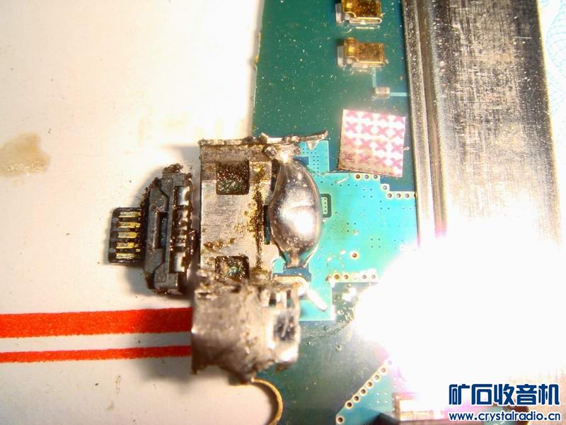

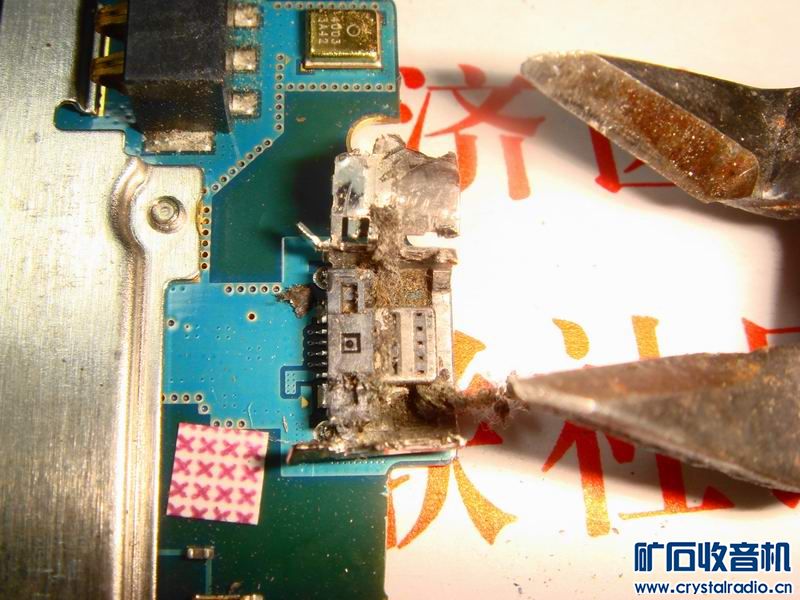

出门顺路花10块钱买了两个尾插回来。专业维修的懂得掌握风枪的火力火候,直接吹焊很快就能拆下。我不熟悉就只能用比较笨但保险些的办法,将尾插分散拆下。尾插背面还有一个HOME主菜单键,用风枪吹怕掌握不好会将它烤坏。

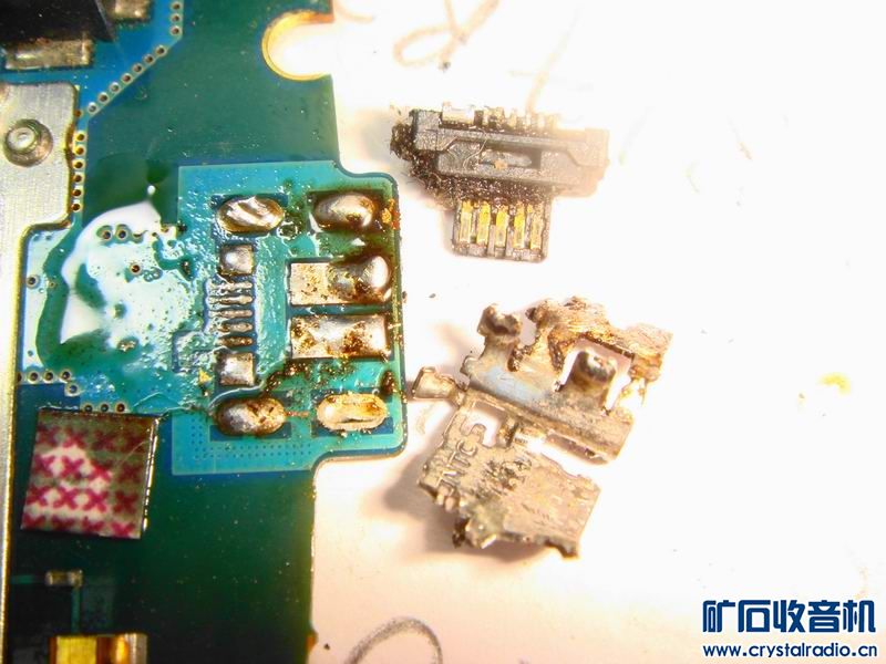

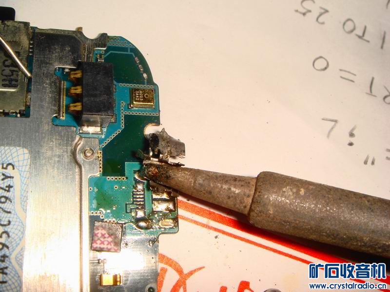

  用电子剪将尾插的铁壳剪开,近3年的积尘有点吓人。剪开铁壳后尾插的塑料芯子只有一排引脚与电路板连接,加点焊油,堆锡很容易就焊下来了,残留的铁壳分成两半,与电路板各有两个引脚连接,烙铁直接加热铁壳也很容易地将引脚的焊锡熔化,再将它拔出。

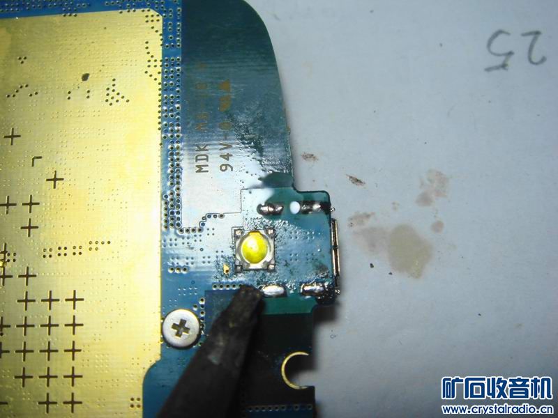

  将尾插的4个过孔补锡后吸空,并将尾插的数据引脚焊点也清理干净。焊接新尾插就比较容易了,我用的是70块钱2磅的本市生产C1规格焊锡。本来有一小管PPD标助焊剂,12块钱,有强烈树脂味的,对焊接密集引脚的东西很有帮助,一时找不到就用普通焊油了,幸好烙铁头仍能将引脚之间多余的焊锡粘走。
  用8块钱的放大镜检查焊接情况可以,就将电路板弄干净,装好后顺利连接三星Kies软件刷机了。
