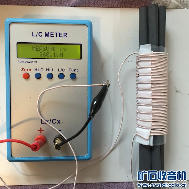

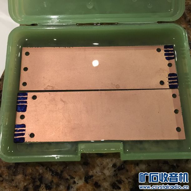

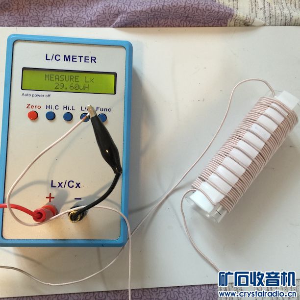

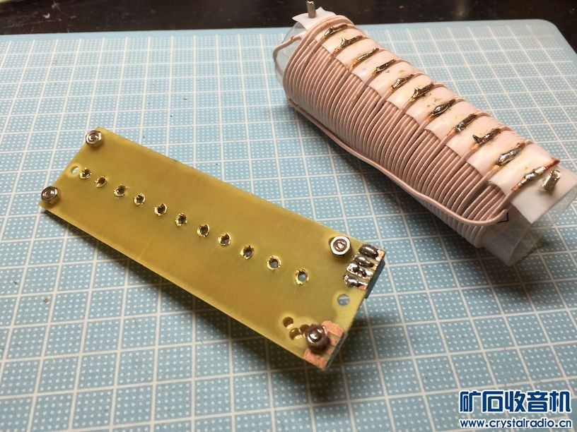

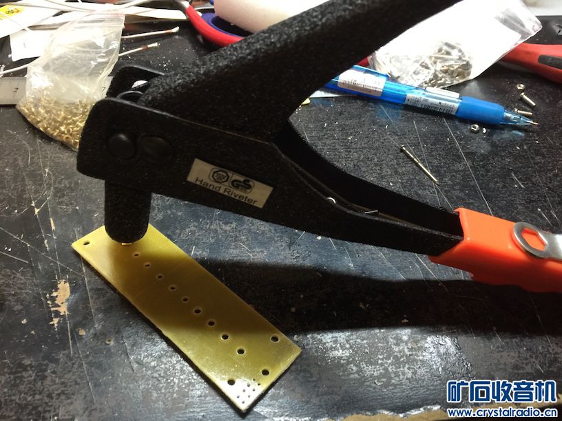

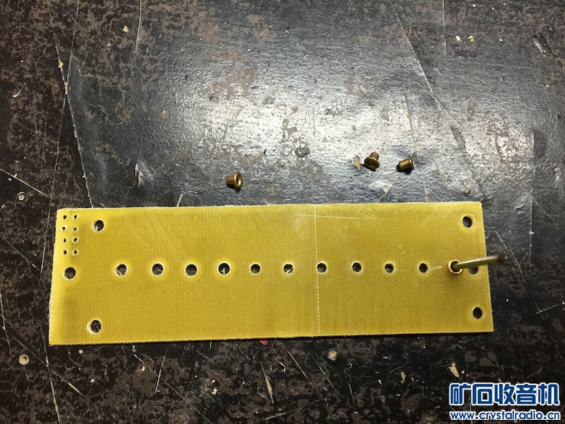

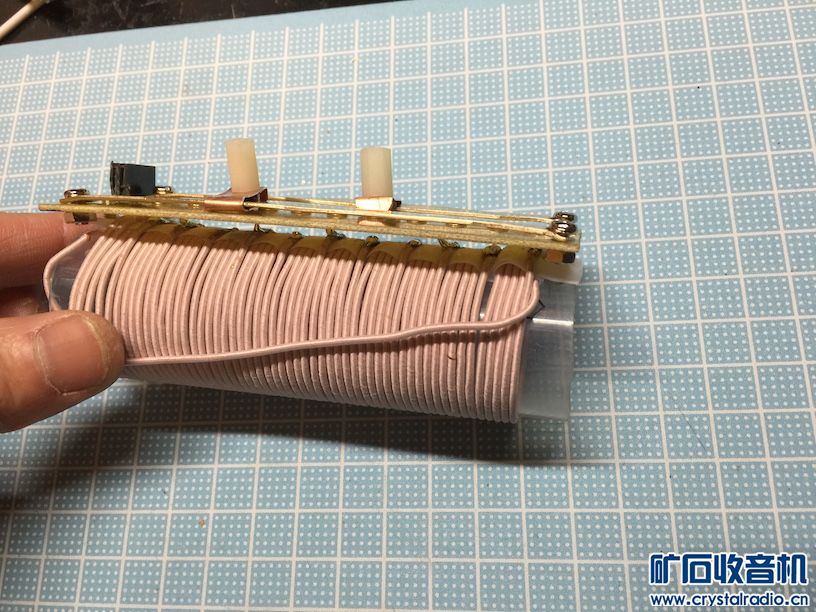

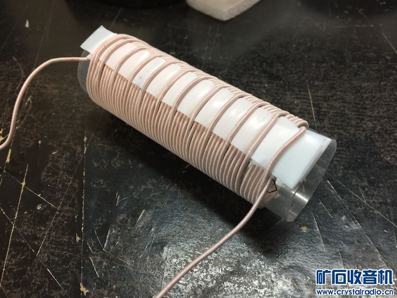

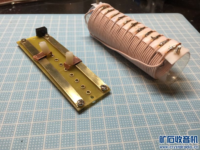

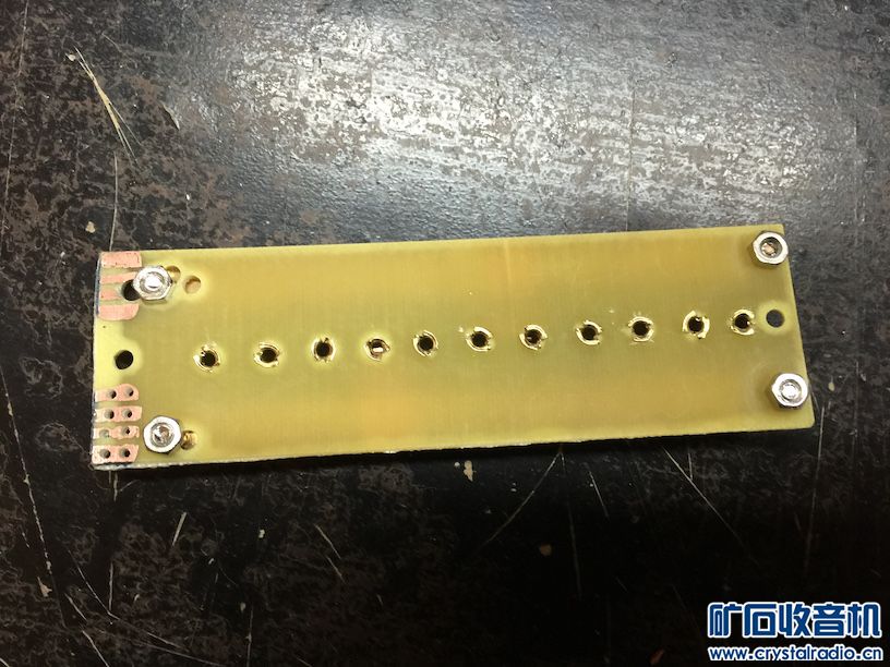

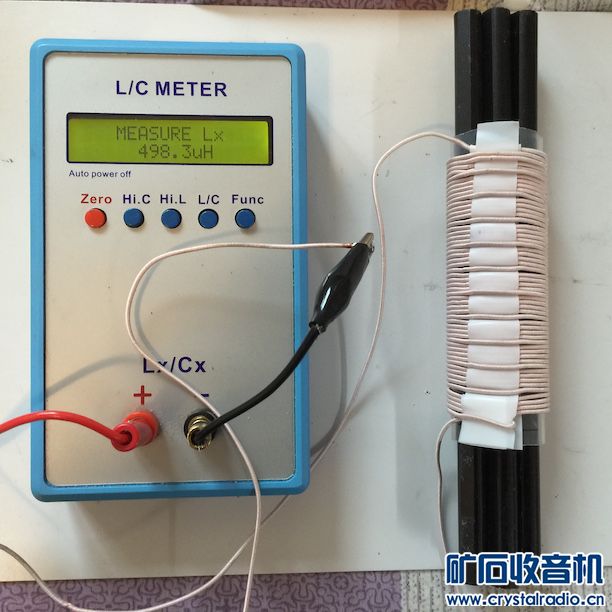

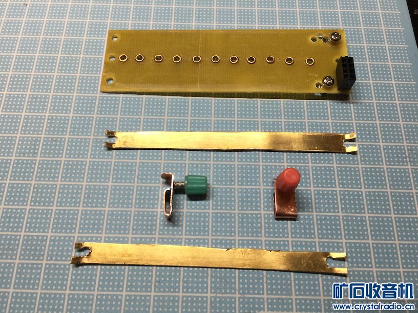

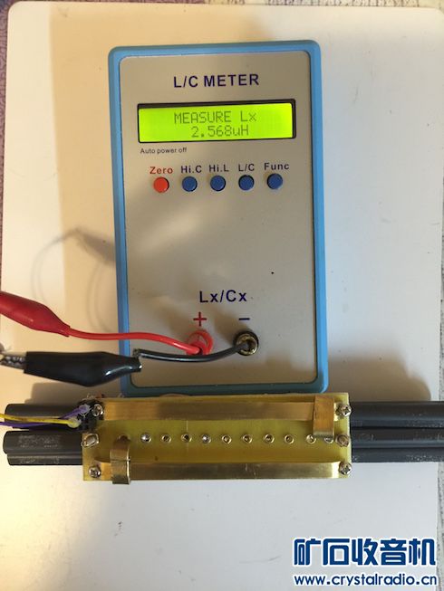

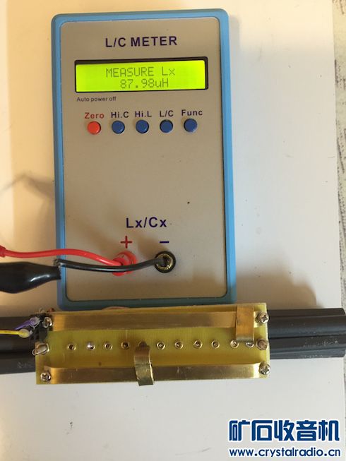

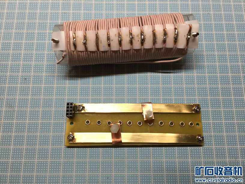

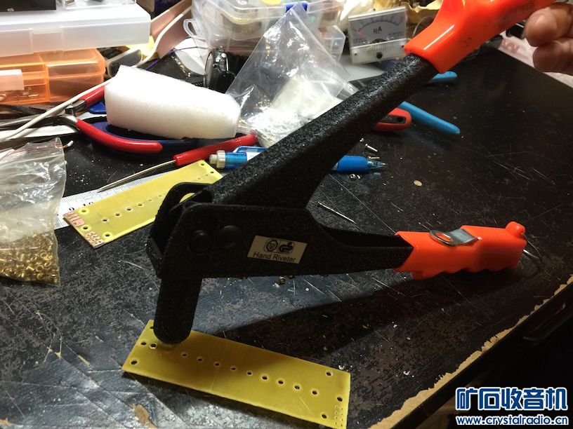

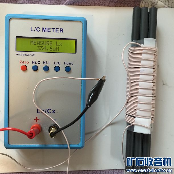

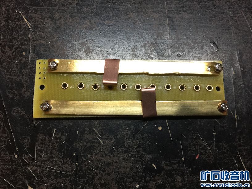

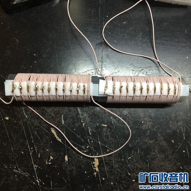

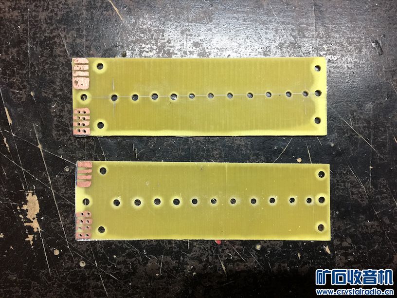

做了个双刀滑动式分线器, 来装在用 50mL 针筒和 660x0.04 李滋线绕的磁棒线圈上.不用引线直接焊接到线圈抽头上.

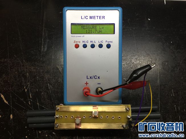

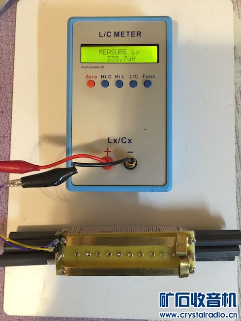

 楼主| 发表于 2016-4-12 21:56:54 | 显示全部楼层
今天完成了, 测试了一下.
滑动顺滑

又做了一个.
