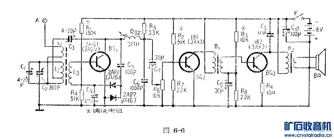

珠江SB3-1电路图,从本坛6AJ8帖中转来。

以为来复再生直放式收音机中,三管机在许多性能上不输于四管机,就是一个费电(因为末级是甲类放大)是它的缺点。在当时物质匮乏时代,这多吃电的缺点就是大问题了。好在现在多用充电电池了,甲类放大吃电多应不是大问题了。

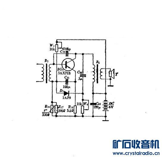

如果在三管机的末级功放改成滑动甲类即省电声音又大。

这是滑动甲类放大电路,只要加三个元件就可完成。
发表于 2017-10-20 14:03:24 | 显示全部楼层
橙色框里的三个元件,分别是二极管2AP9、3UF电容和10K可调电阻。

这种电路在上世纪70年代,是最佳的、最经典的电路设计。在三、四管的晶体管收音机是最常见的。
