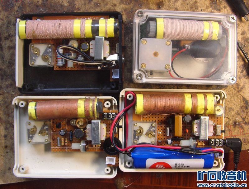

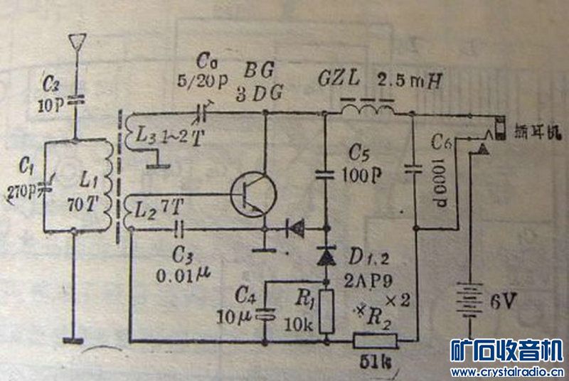

网上搜到一款硅管单管机电路,不知叫什么名字?

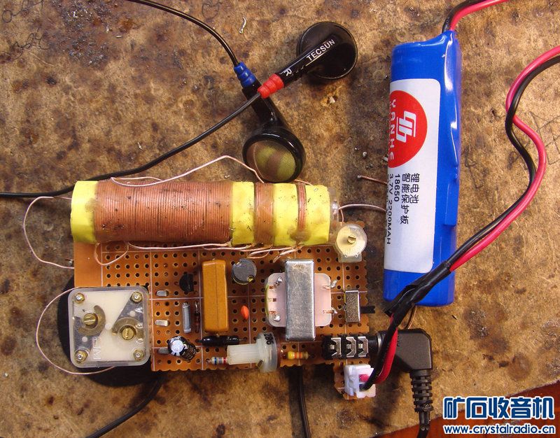

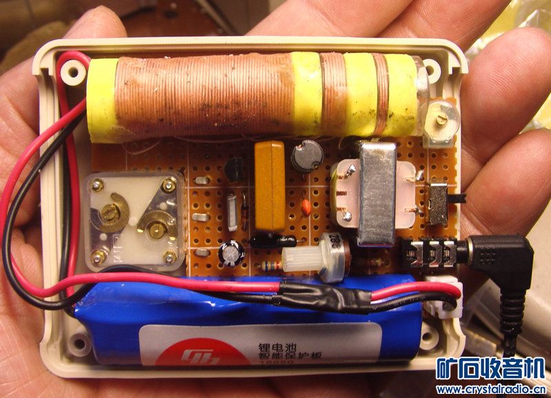

心头一热,手心一痒,立马把它做了出来。也别说,效果那真叫一个好!当然,不做改动是不可能的。高频管采用9014,两个检波二极管采用硅锗混搭,外加一个出输出变压器。说到这里啰嗦一句,衷心地建议那些没有高阻耳机的朋友,今后做单管机,一定加个输出变压器,哪怕是用网上卖的那种被大家嗤之以鼻的小变压器,收听效果也会大大改观。我用的是自己绕制的,E19矽钢片和骨架,次级0.27线径漆包线绕130圈,初级用0.12线径漆包线绕620圈(书上参数是0.12绕310*2,中心抽头,单管机抽头用不上,直接单股绕720圈)。c3用0.25微法电容,c5用36oop云母电容,c6o.o1微法电容,R16.8k,R233k串47k可变电阻,高频扼流圈用4*6磁芯,用0.07线径漆包线绕350圈,电感4.2。磁棒60mm,线圈0.07*21股李兹线绕60匝、6匝、3匝。上几张图片——
至此,我的单管机家族又添新成员,现将新成员与家族中的其他几个弟兄一起合影留念!

这些电容值的改变是实际试出来的还是随手物竟其用?试出来的就是实践出真知,坛友直接模仿才具意义。
当然是试出来的,不是信手拈来的。不过,我尝试的范围不局限在单管机上,四管来复式机器尝试得最多。最初我也是在四管机上尝试成功后推而广之的。其中比较有心得的是c3和c5这两个位置的电容,c3位置的电容容值,大多数电路都是0.01微法,单管机也有6800p的,少数有0.033微法。根据书上介绍,此位置电容的容值大小,可以调整改变高端或低端电台音量的大小,事实上也是如此,我一般取中间值,0.025或0.033微法,有时也用0.047和0.01微法;c5这个位置的电容容值,我尝试的结论是,至少得上千p。许多电路为100p,也有200p、470p等,以100p居多。事实上,这个位置的电容容值的大小,与音量大小,音色优劣关系密切,容量小,通常音量小,音色干瘪,容值大,音量宏大,音色饱满。我体会,2000p以上到6000p,差别就不大了。我手中2700到6000p的云母电容有不少,所以经常使用这个范围内容值的电容。至于输出变压器两端的0.01微法电容,在许多电路里都是0.047微法,我用0.01微法,主要是因为空间有限,放个小的独石电容,既妆点色彩,又不占地方。从接收效果上讲,好像跟其他容值的电容没什么差别。汇报完毕,因我尝试的范围仅局限在我自己安装过的电路中,不一定放之四海而皆准,如有不当请指正。

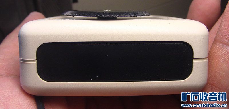

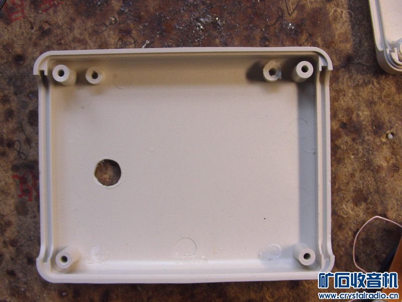

祝贺,小盒子不错,请问在哪里购得?
 楼主| 发表于 2016-4-11 16:31:46 | 显示全部楼层
bd4uad 发表于 2016-4-11 16:24
祝贺,小盒子不错,请问在哪里购得?
淘宝网上这种接线盒海量,价格都差不多,你搜一下“接线盒”即可。

两个检波二极管采用硅锗混搭,则可省掉R1和C4。
