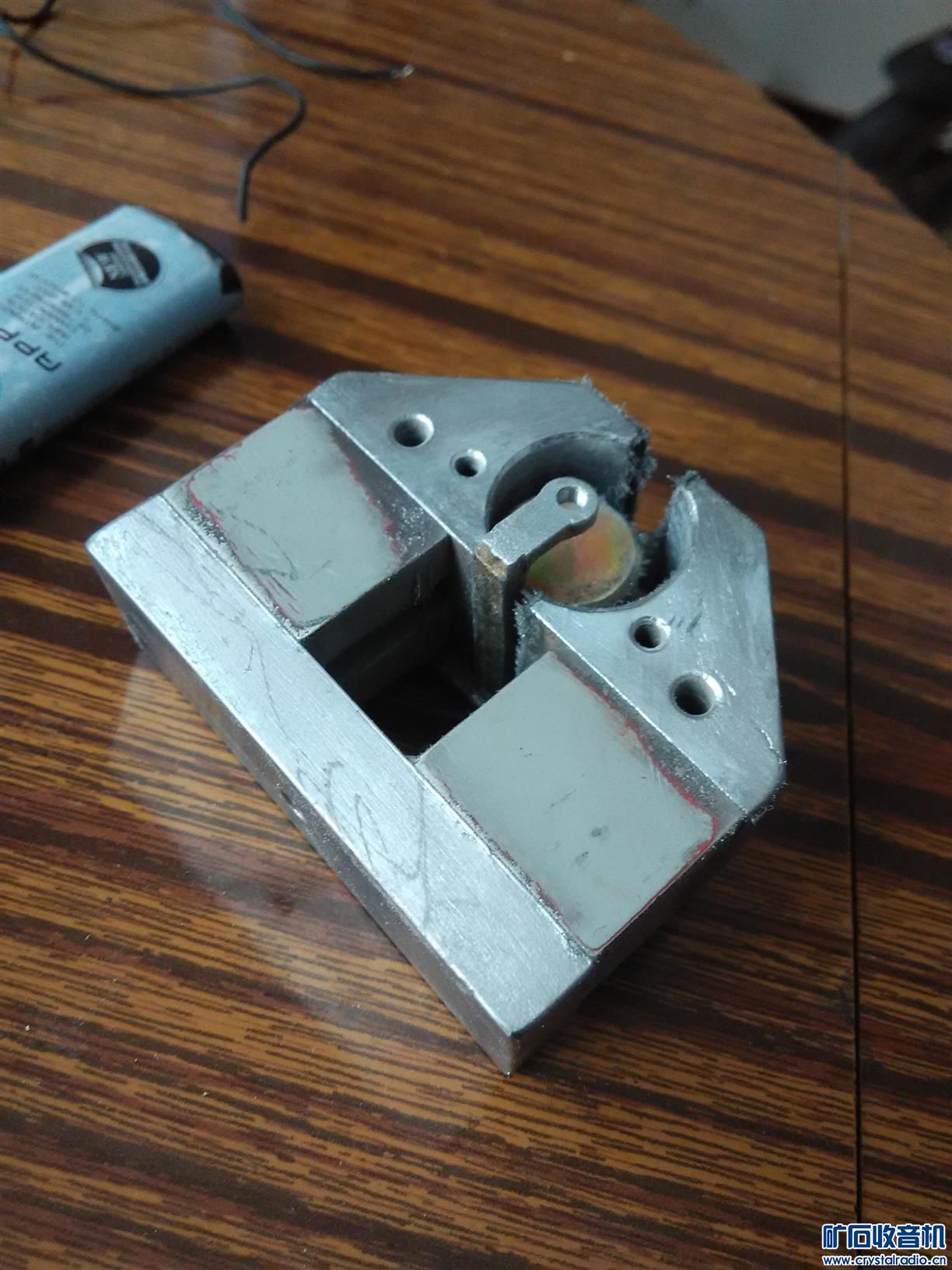

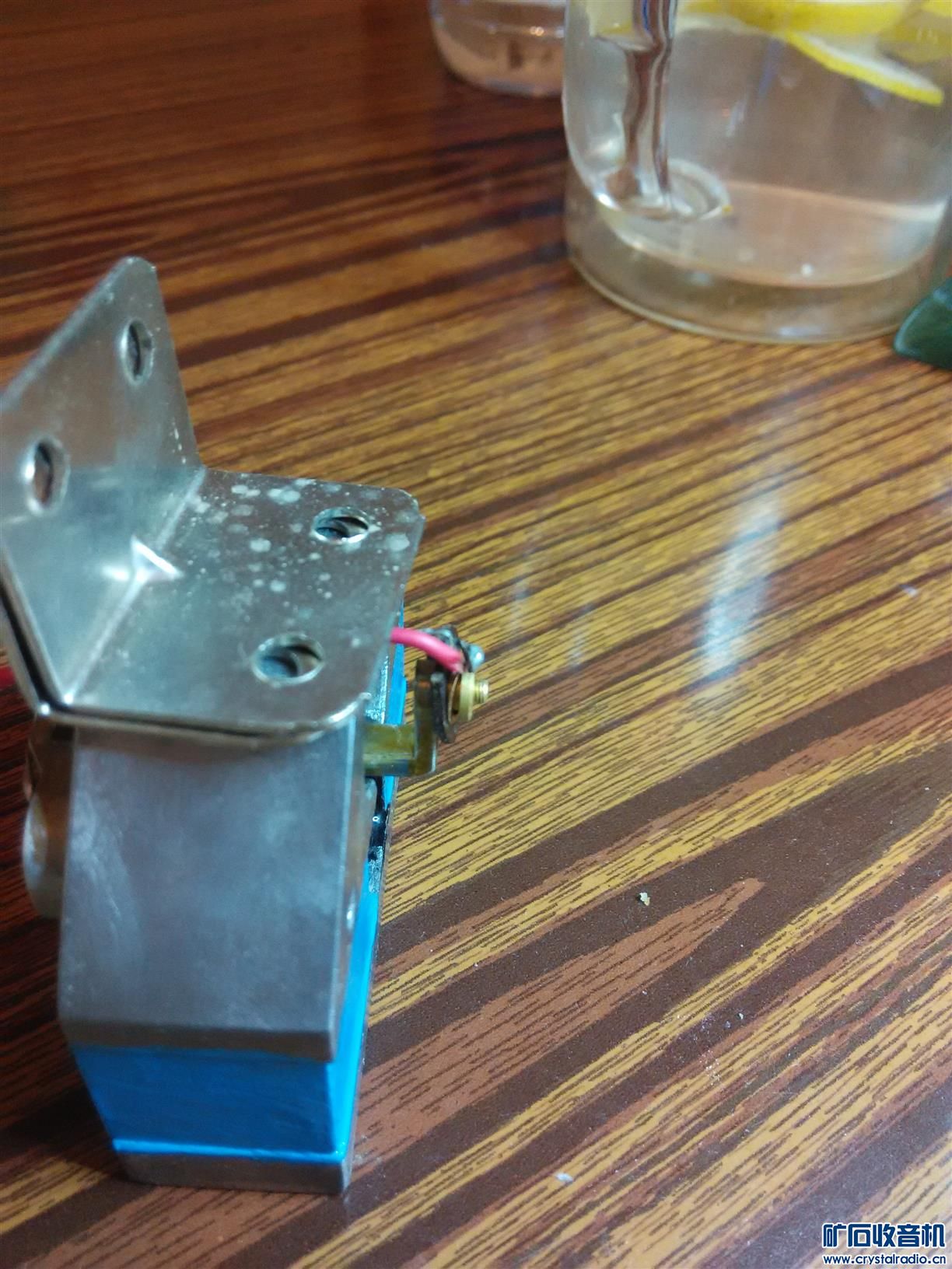

这个表内涵还是很扎实的。
缺陷是,在高温高湿环境窖藏50年,能腐蚀的全腐蚀了。铁==直接生锈==屎黄色;镀锌层==全部起碱变成氧化锌==尿白色;
味道像毒药,又像古墓地穴,挥之不去。
拆解后,发现:
1.磁钢腐蚀需要处理
2.动圈斑斑点点,通电不可能,需要更换
3.内部味道需要熏蒸驱除
4.调校成功后需要,进行防腐,除异味,抗氧化,防潮湿等后续处理
:此帖内容是拆解现场剪辑和磁钢处理写真。
与诸君共赏。
欢迎指点。

此表头磁钢是原配吗?我有个那个年代的108表头磁钢是由铜螺丝固定的。另外一个70年代的500型表头是由树脂胶固定的。
发表于 2017-7-7 06:10:06 | 显示全部楼层
这个磁鉄已漏磁,须充磁
