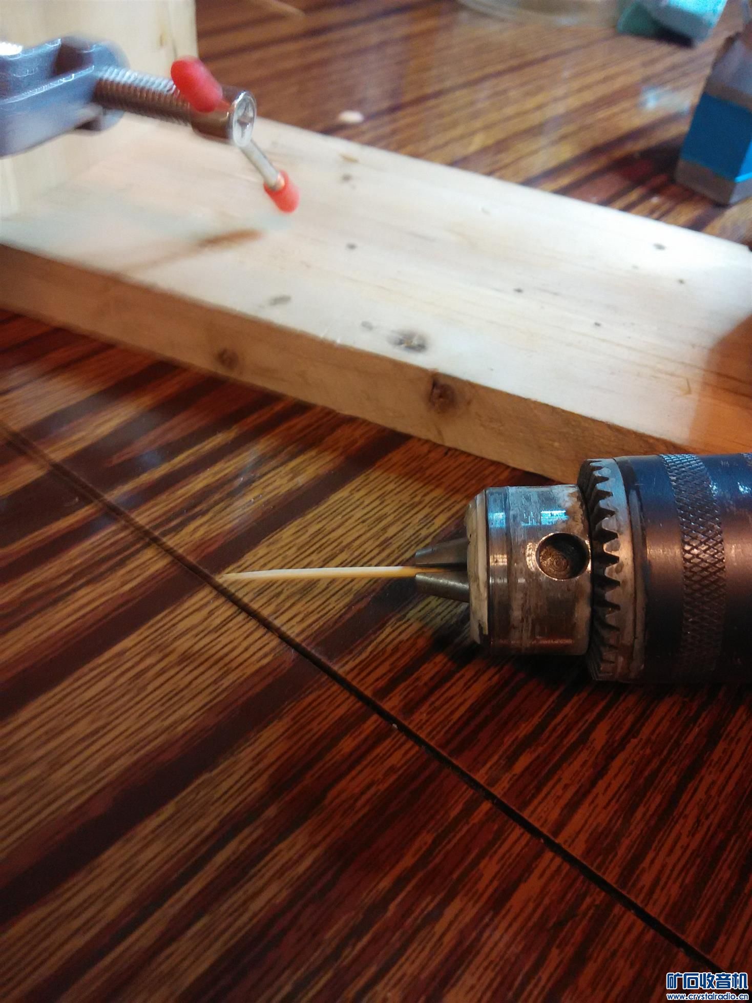

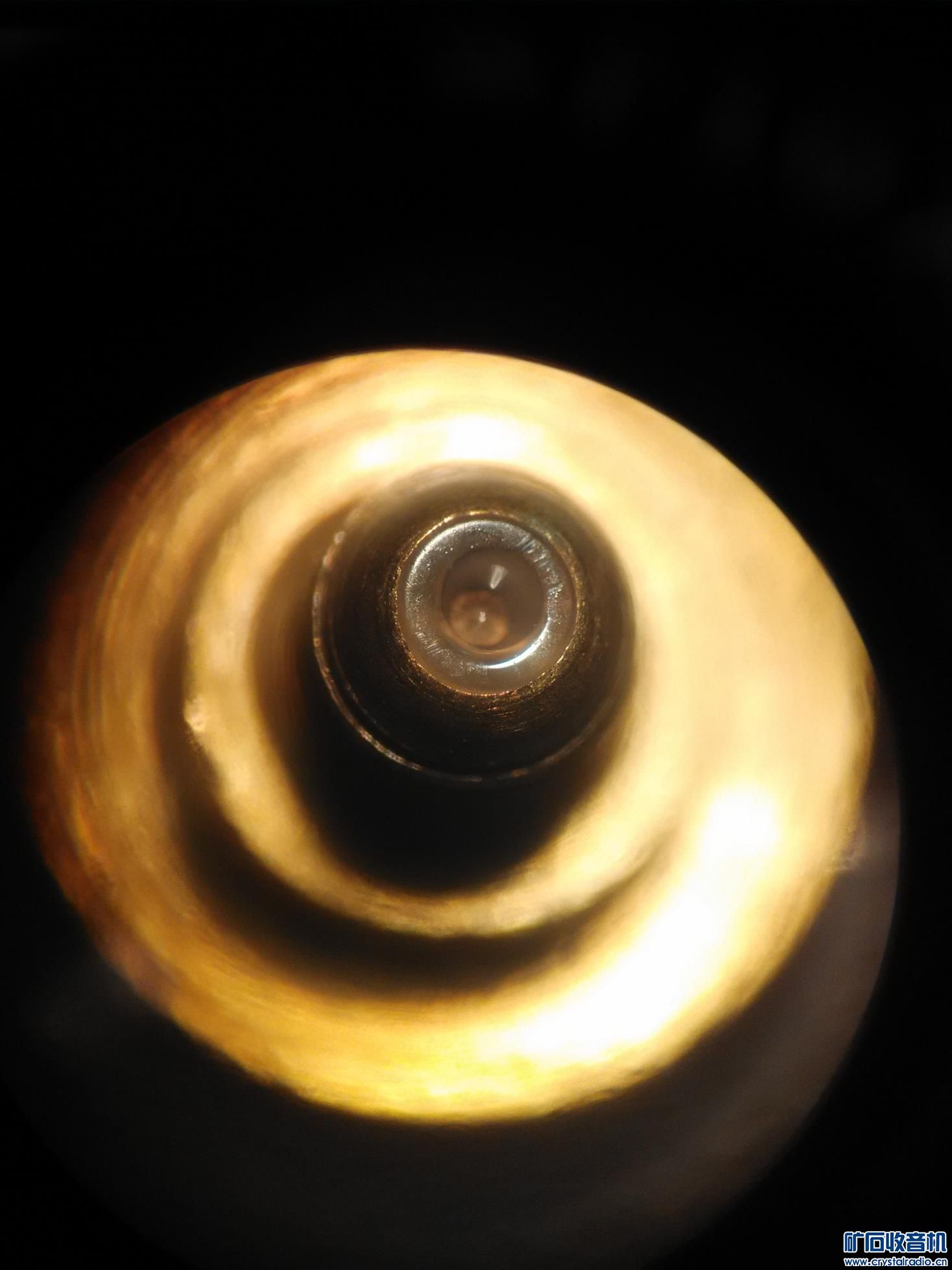

首先感谢各位前辈指点,我终于找到思维的港湾,开始试着清理轴承,效果尚佳。
在30倍的显微镜下,轴承内部看起来很脏,动手清理。
1.先用手拿牙签桶的,太粗,用砂纸魔两下就好了。
2.但,有些陈年的污渍下不来啊,
3.酒精多泡了一会,再用电钻作为动力,刷的一下,污渍土崩瓦解。
4.将轴承泡在酒精里边,用牙签捅。
5.拿出来,吹掉轴承里剩余的酒精,吹掉牙签上的酒精。【要刷牙,别带菜叶】
6. 显微镜下看起来,还是有不少灰碎屑,不要着急,用牙签扒出来
7.只要从中心向四周多扒几次就好了
8.猜测:请老师傅指点:
8.1我猜呢,其实不用特别的干净(就像这个图片)。只要没有污渍,灰尘不是很多就行了。
8.2我的猜测是否正确呢?

泸州老窖浸泡
泸州老窖浸泡
电动牙刷去除顽渍
电动牙刷去除顽渍
清理后
清理后
清理后
清理后
