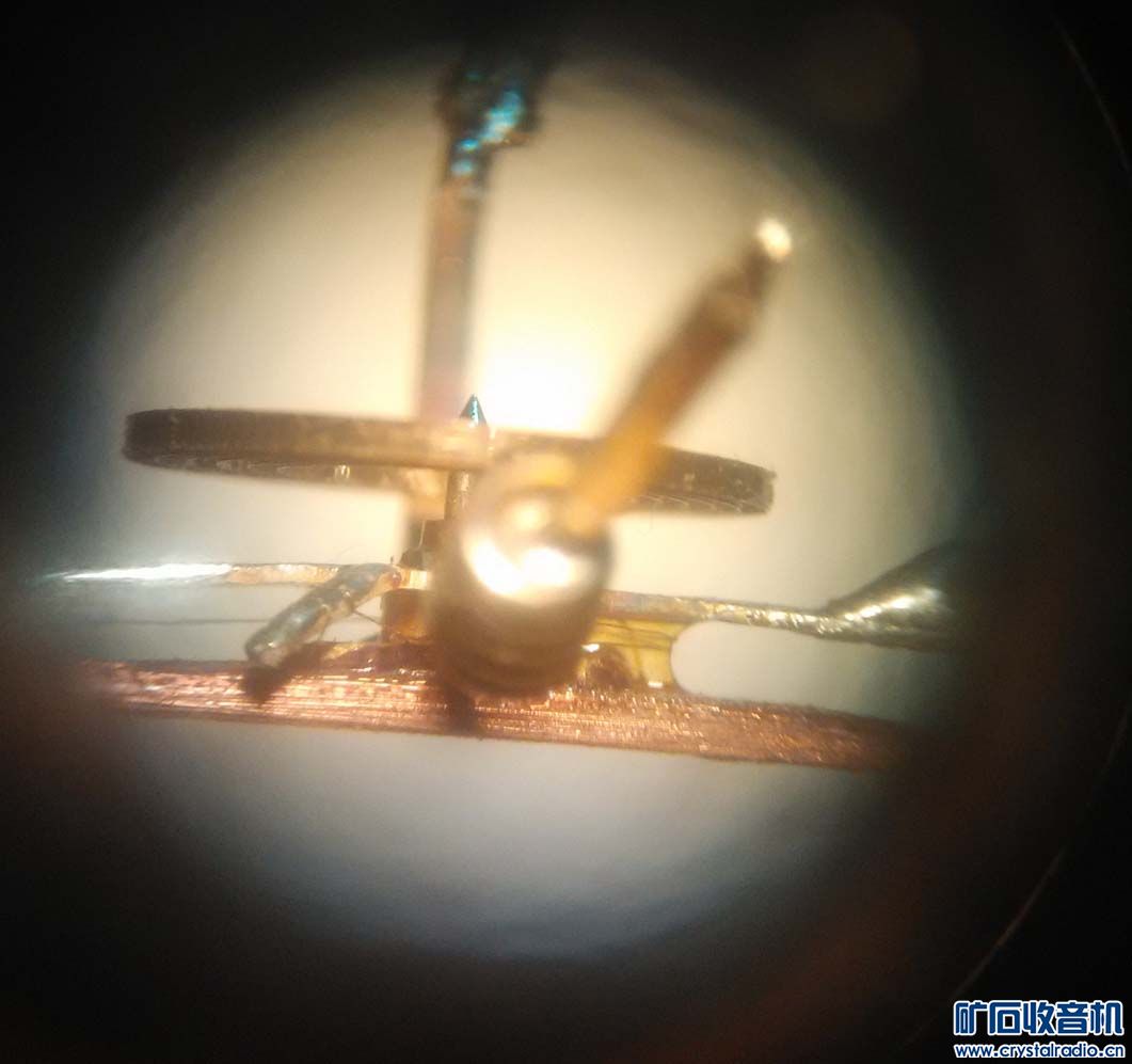

弄了一下辅助装置,终于把游丝内点焊好了。
请审查一下,这个高度是否合适,我拿不准。
多谢指点,先谢了。

只要不砰到就行了,高点低点都没关系吧。

      先把动圈线焊在轴尖架上(有一焊端),然后游丝焊在轴尖架上。

我是在10倍显微镜下操作的
