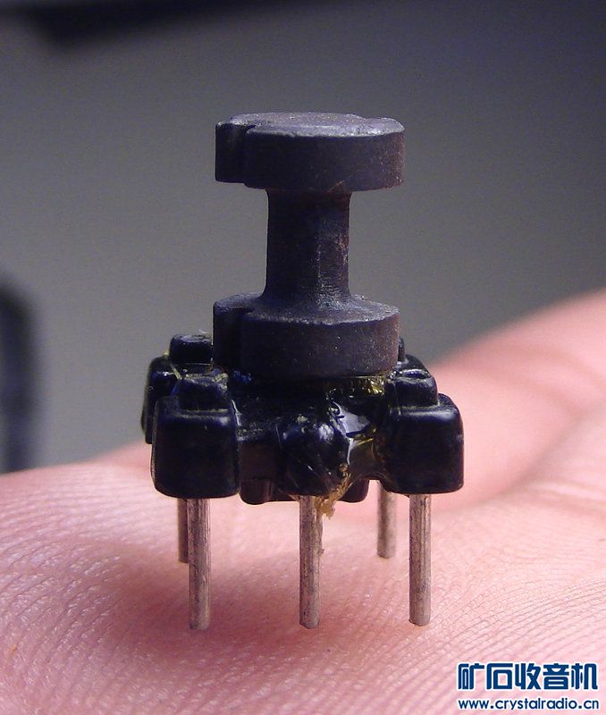

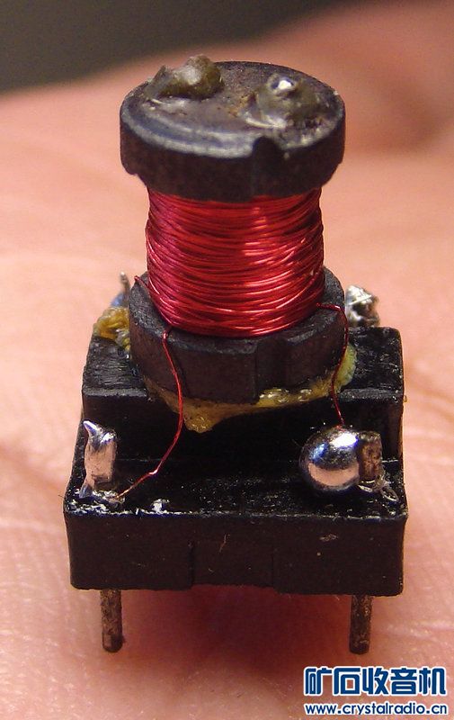

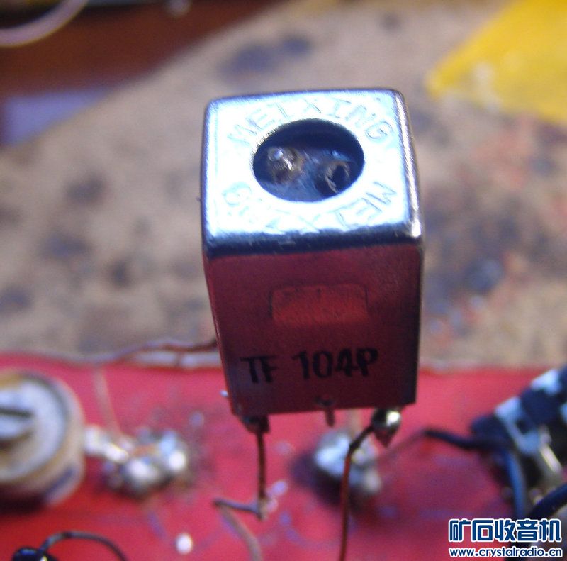

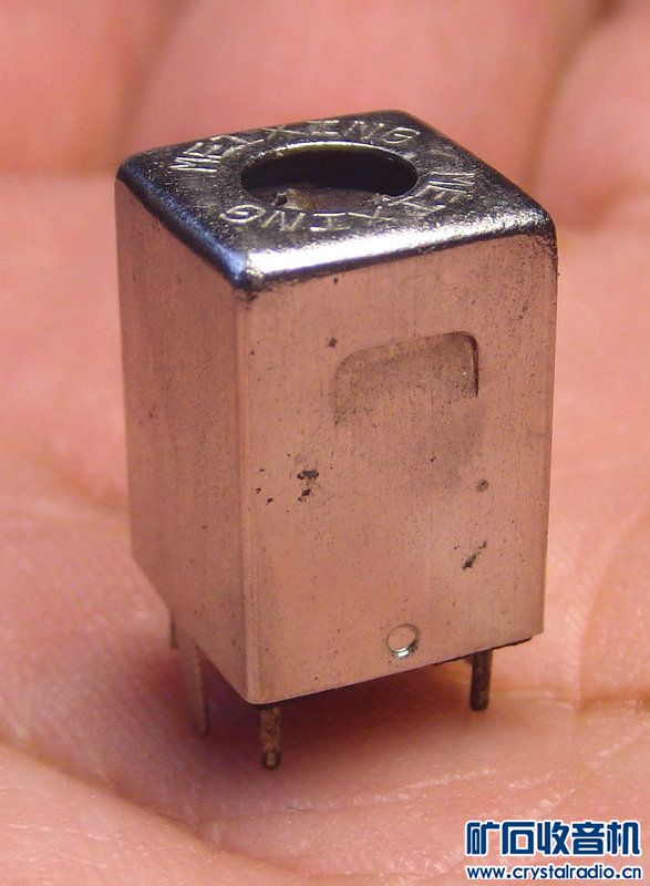

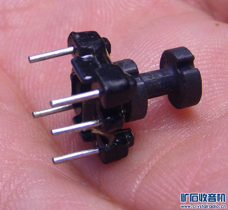

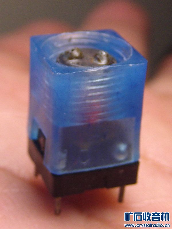

手中只有两只脚的工字磁芯,制作高频变压器还要另外加两只脚,比较麻烦。把工字磁芯与废弃的中周(不废弃也可“破坏”一个)结合一下,可以“一举两得”——既能解决工字磁芯的缺腿问题,又可解决用10*10中周做高频变压器磁芯太小绕不下线圈的问题。我用的是5*7工字磁芯,0.07线径漆包线,初级200圈,次级320圈。电感:1.45毫亨/3.35毫亨。5*7磁芯绕500圈有富余,也可用3*5磁芯或4*6磁芯。看图片——

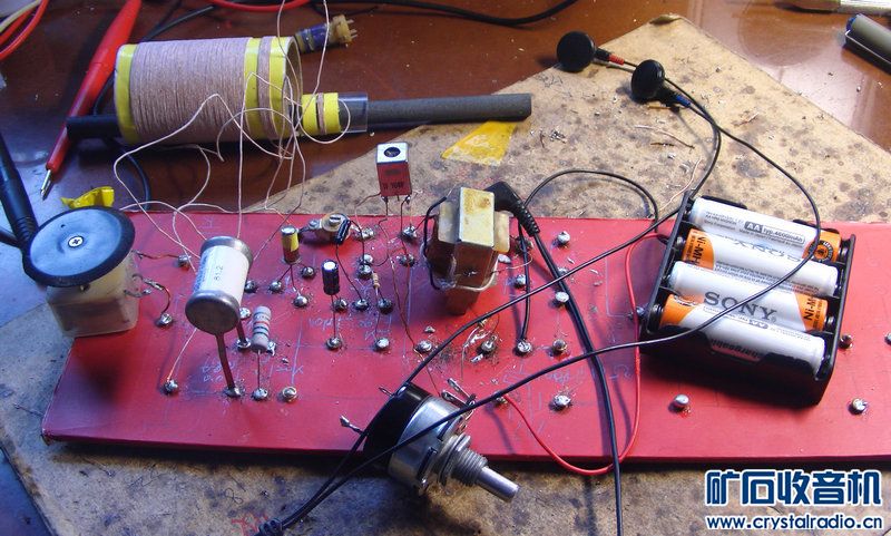

把做好的高频变压器拿到68-1单管机调试板上检验,效果很好!
那些纠结没有四脚工字磁芯或是为中周磁芯小绕不下高频变压器线圈的朋友们,不放用此方法制作高频变压器,包你满意而归!
发表于 2016-4-6 18:30:05 | 显示全部楼层
使用工字磁芯,只要使用排针和万能板就可以了,其实屏蔽没有什么用,极间电容反馈更容易产生振荡,一般集电极的感抗达到一定数值后就可以抑制极间电容反馈产生的振荡,

这样的微距是相机拍的还是手机拍的?
 楼主| 发表于 2016-4-7 01:03:05 | 显示全部楼层
ycx2002 发表于 2016-4-6 23:21
这样的微距是相机拍的还是手机拍的?
是摄像机照相档拍的。
发表于 2016-4-7 12:39:30 | 显示全部楼层
我的眼球被变态的磁棒线圈吸引,这是一个什么状况?是有故事还是哥就是那么拽,好奇心满满的。当然高频变压器也是亮点,赞!
 楼主| 发表于 2016-4-7 14:02:33 | 显示全部楼层
ahbb 发表于 2016-4-7 12:39
我的眼球被变态的磁棒线圈吸引,这是一个什么状况?是有故事还是哥就是那么拽,好奇心满满的。当然高频变压 ...
那是个试验品,是用直径38毫米的卫生纸芯筒做的磁棒线圈,该线圈除了傻大笨粗外,没别的缺点,性能好着哪!阁下如果有兴趣不妨做一个,很给力,很拉风啊!

可以用4*6的工字磁芯把原中周的小磁芯换下来。
