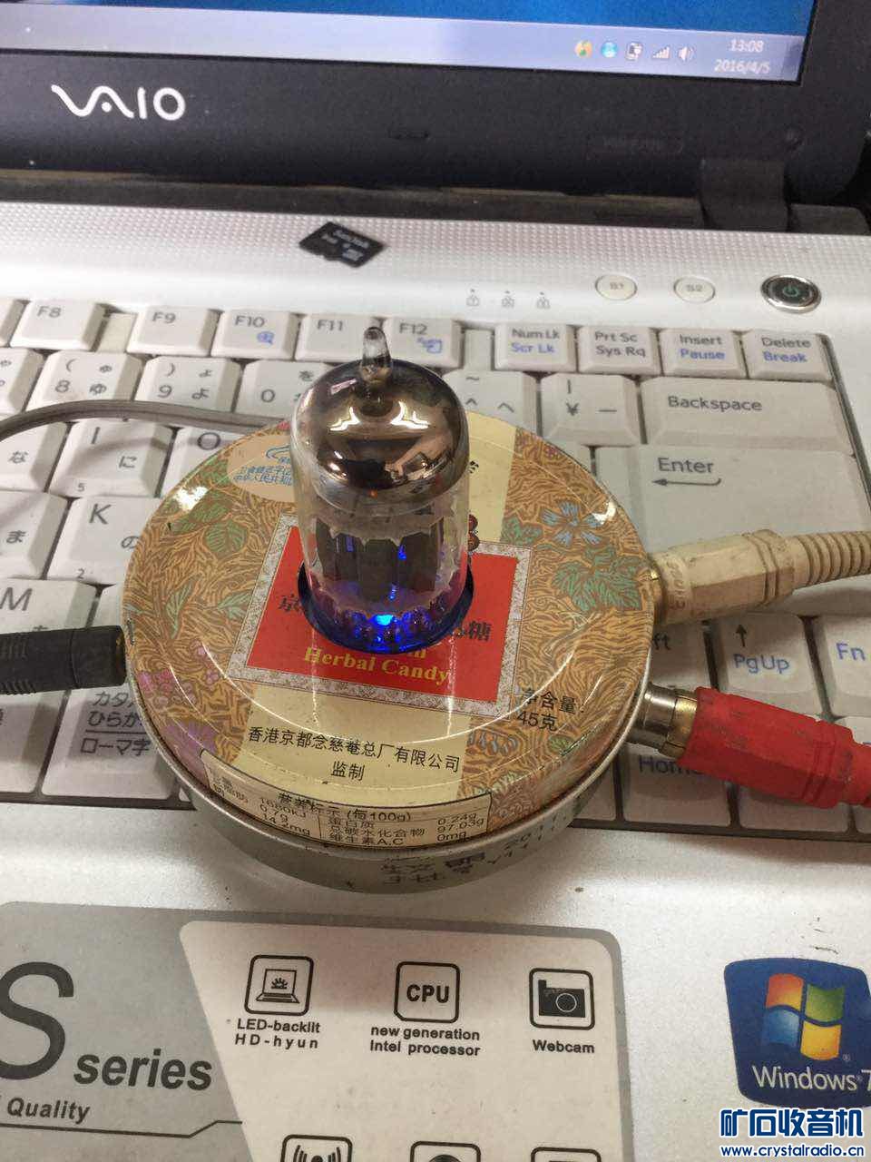

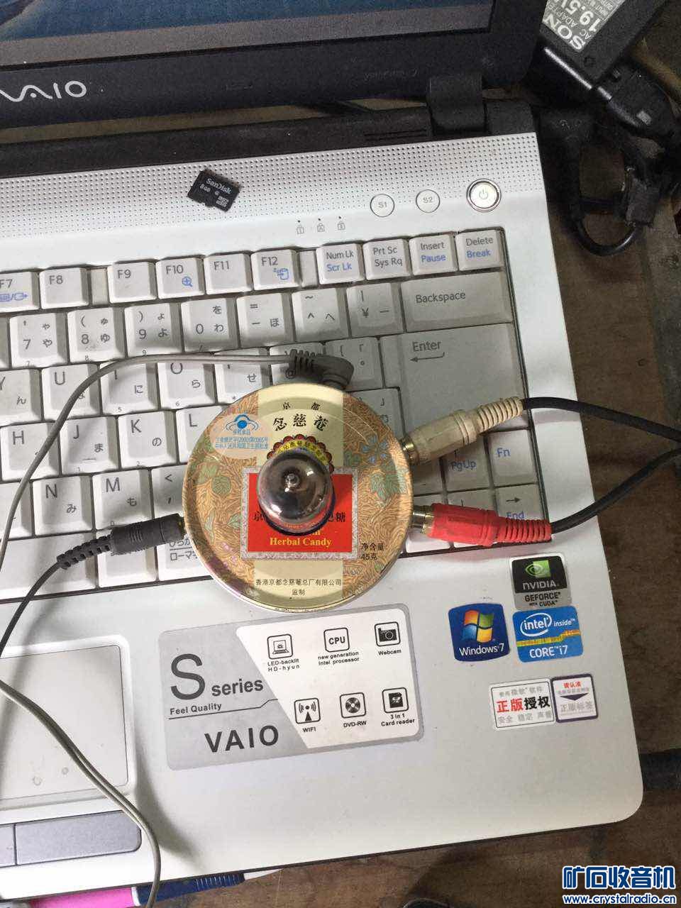

   没敢往胆机区 怕献丑! 发这里应该没事吧!  做了两次才把它微缩成这样!用个入门级的森海塞尔 自己听着感觉还可以,可能更多是有情感在里边! 嘴笨!少说话!多上图!

不错!楼主和我一样的习惯,发帖时笔记本一直在工作中,……提醒一下,最好不要把你的“二房”放在键盘上,夏天笔记本散热不好,易出故障,望互相交流,促进提高!

 楼主| 发表于 2016-4-13 20:00:23 | 显示全部楼层
bluesky2016 发表于 2016-4-13 16:39
不错!楼主和我一样的习惯,发帖时笔记本一直在工作中,……提醒一下,最好不要把你的“二房”放 ...
不怕!本子才65元!坏了就换

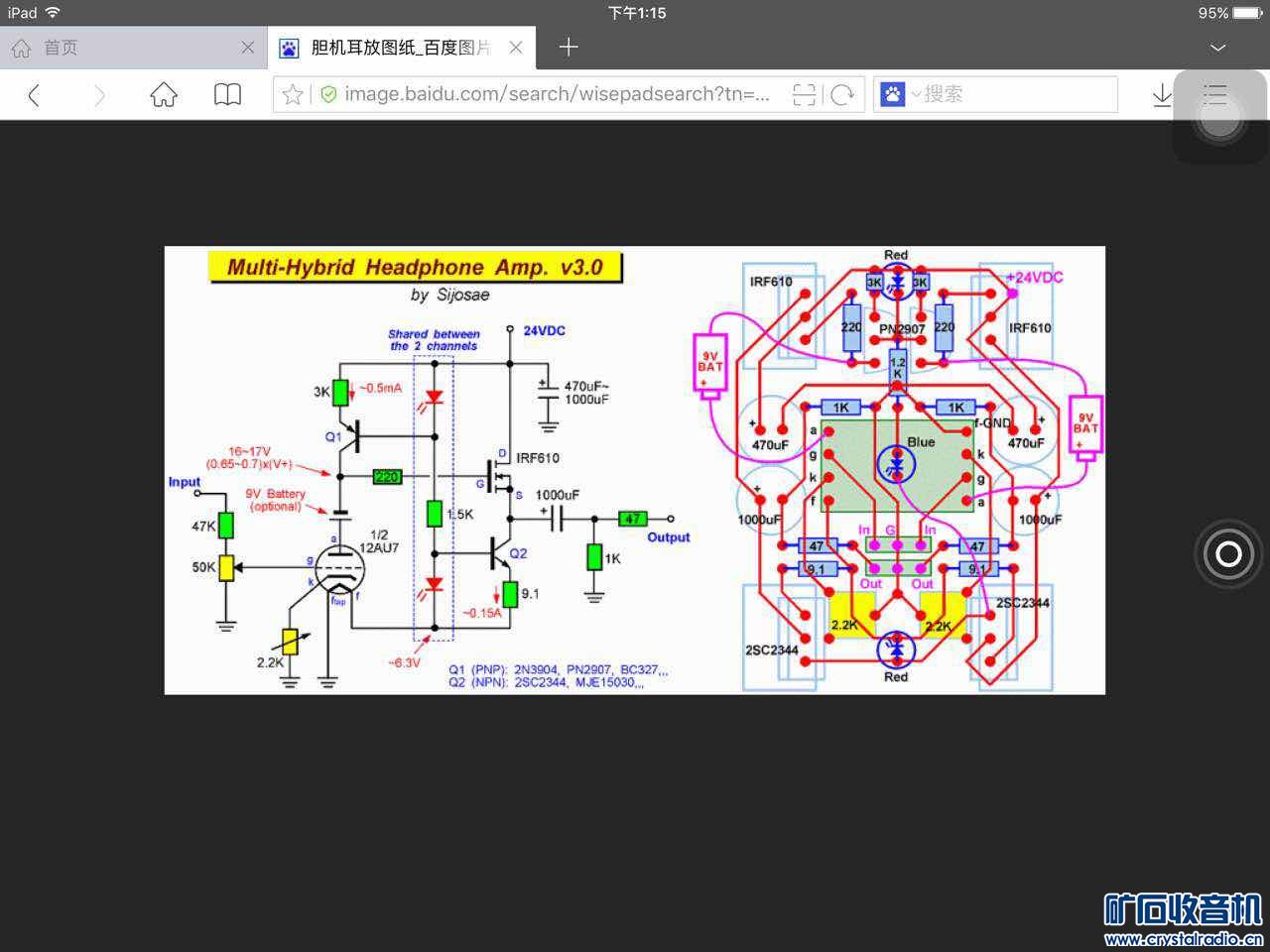

不错。楼主有没有更详细的资料?想仿制一个。

 楼主| 发表于 2016-4-20 20:15:10 | 显示全部楼层
图纸上面已有。电池改为纽扣电池拼接 散热靠外壳 不固定 直接涂上硅脂
