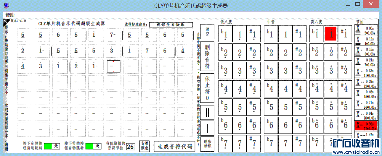

    最近想在单片机上播单音的音乐,想自己选歌来播,现成的音乐代码都是比较耳熟能详的歌,稍微偏门一点的歌就没用51的代码可以直接烧录。我是最近才开始学单片机的,之前在网上下了一个叫51Music单片机音乐代码生成器的软件,试着用了一下,发现就里面的案例用比较常用的11.0592MHz的晶振播放感觉好像是快了几倍,用差不多4MHz的晶振才能正常速度播放。我试着改了一下里面的代码,就是没办法调节速度,这个我忍了。试着打了一首歌,上面的音符节拍按下之后就会显示代码在右边,但是这不方便对照检查,打错了也不知道,想更改其中一个位置的数据又不方便。打完之后编译烧录试了一下,和原版相差太多了,就好像不是那首曲子一样,还有写地方都不知道是我打错了还是程序的问题。最后面我实在是忍无可忍了。
    自己就花了半个月多的时间写了一款代码生成器。这个代码生成器真的是非常好用啊,可以对照简谱,可以设置每个音的停顿时间设定使用的晶振频率、时钟周期、歌曲的拍数。编写音乐的效率大大提高,终于不用自己一个一个去算定时器的赋值了,除了代码可能不是写的很规范。如果大家有需要的话就用吧,刚开始的时候是为了自己用的,把功能设置的很简单。但是本着你好我好大家好的共享精神,就把界面,功能,用户体验,做的比较用心了。如果有什么错误疏漏不规范的地方请大家指正。最后的话,欢迎大家转载哦!

我比较喜欢动漫歌曲,最近用它打了《东京泰迪熊》到单片机里面,用P0.0做蜂鸣器输出口,挺好听的,分享一下源代码应该没什么问题吧?
