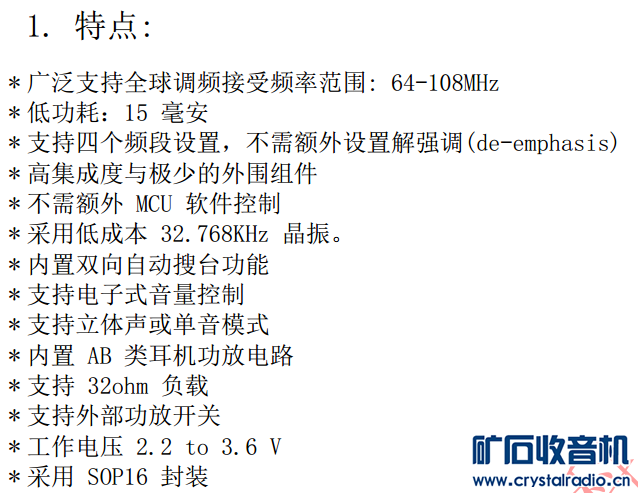

    一晃十几年过去了,无意中发现了这个收音机论坛,看着心痒就想做一台收音机玩,于是就想找一种简单容易成功的集成电路来做个收音机。百度淘宝各种查找,还真找到了一种叫TJ1310的收音机模块。这模块上面集成了一片叫AR1310的芯片加几个电容和一个晶振,外围电路看起来非常简单。下面是这个芯片的介绍。

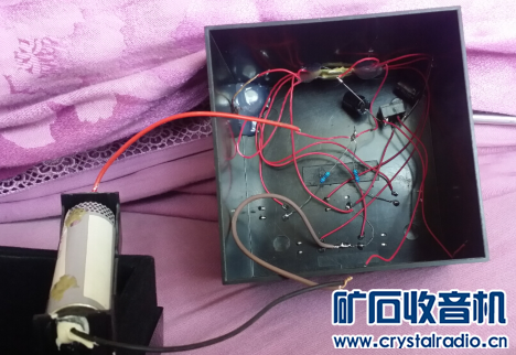

   网上买了片这个模块,收集齐材料就按图做了一个,外围很简单,5只薄膜按钮,分别是频率上升,频率下降,声音增大和减小,还有电源开关,外接2个电解电容接到立体声耳机的2个声道,一个调频收音机就做成啦。
   拿着做好的收音机试听,并拿了一台PL600的成品收音机做比较,发现PL600能收到的调频台,这个小收音机都能收到,晚上我在家里三楼总共可以收到15个调频台,清晰度也能不错,大多数电台都很清晰无杂音。

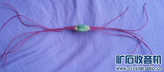

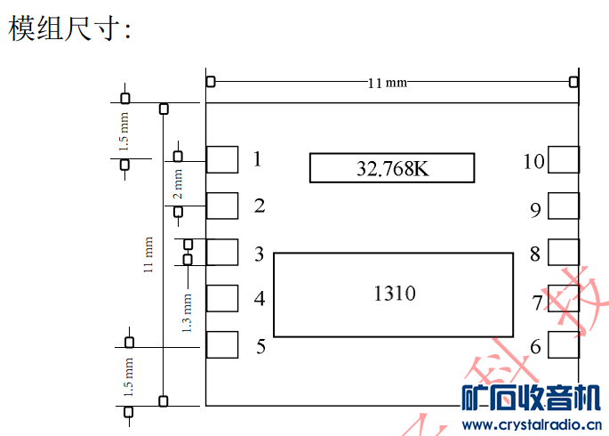

   模块外形,10只脚引线引出来,用胶给封住了
   收音机内部:
