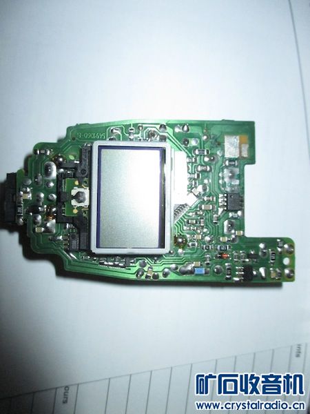

博朗剃须刀坏了,拆下看后不知如何下手维修。
发表于 2016-4-4 11:21:51 | |阅读模式

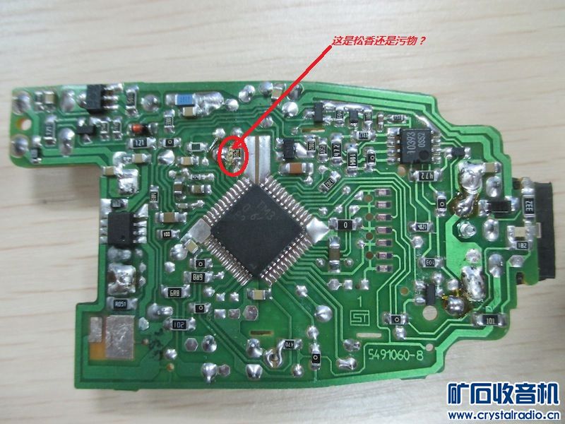

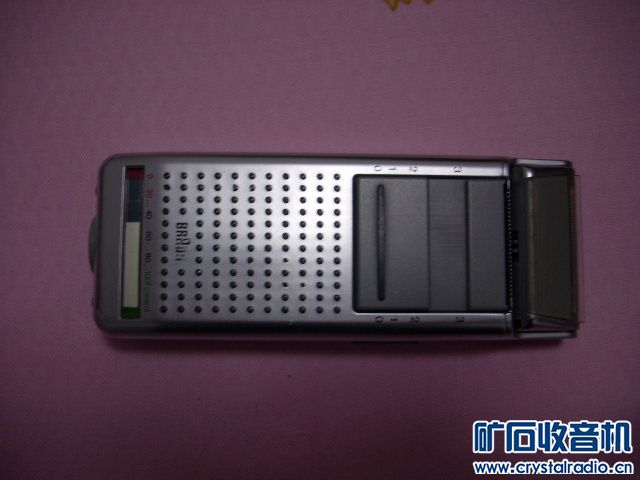

坏了,没显示。以为电池不行了,换了还是不行,并且在电池满电,放几天电池就没电了。用直流机供电有70毫安的放电电流,感觉哪里短路放电了。不知道从哪里下手,有知道的老师指导下,谢谢。

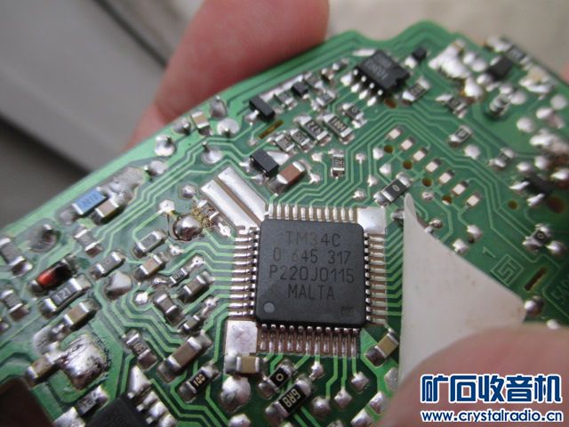

44脚专用集成块(资料)不好找,修复不易。
https://item.taobao.com/item.htm ... &id=16402241892
如果这块电路板芯片与你的一样......
https://item.taobao.com/item.htm ... 3-8f98-450801b084db
https://item.taobao.com/item.htm?spm=a1z2k.6997417.0.0.kpO ...
是的,没有找到芯片资料,你链接里第一个与我的一样,第二个不同/
 楼主| 发表于 2016-4-4 18:08:58 |
汪洋中的船 发表于 2016-4-4 16:53
是松香来的

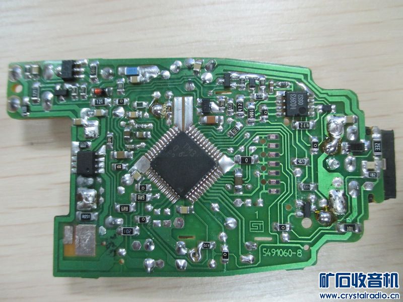

 楼主| 发表于 2016-4-4 18:16:56 |
刚才又试验了下,没有电池情况。插充电器插上充有显示电池没电,开机马达转,但属于间接的动,就是动下停一下,显示也是亮下熄下,(感觉带不起样子,而不停的重启)。但把电池一装上来充电,什么显示都没有了。这啥情况啊。
发表于 2016-4-4 19:20:06 |
但把电池一装上来充电,什么显示都没有了......
根据我的经验,电路板脱离电池后,哪怕再接上充满电的电池显示器也不会直接显示电量,得充段时间才会慢慢显示直至充电结束。
 楼主| 发表于 2016-4-4 19:36:37 |
根据我的经验,电路板脱离电池后,哪怕再接上充满电的电池 ...
但问题是他老是自己重启状态。和以前正常不同啊。而且在没充电应该是有电量图标的,现在啥也没有,

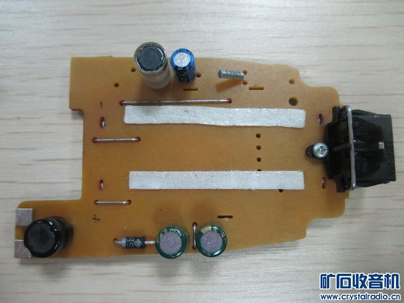

发表于 2016-4-4 21:49:06 来自手机 |
感觉电池损坏,内部短路。你换个同电压电池试试。上回修一电子秤发现过类是情况。电池短路后插电也无法使用,电源芯片发热严重。换电池后正常

 楼主| 发表于 2016-4-4 22:16:38 |
weiychen 发表于 2016-4-4 21:49
感觉电池损坏,内部短路。你换个同电压电池试试。上回修一电子秤发现过类是情况。电池短路后插电也无法使用 ...
我检查其中有一个是坏了,但我用2个新的充电电池,把2个旧的全换掉,也还是这样。有重启现象。

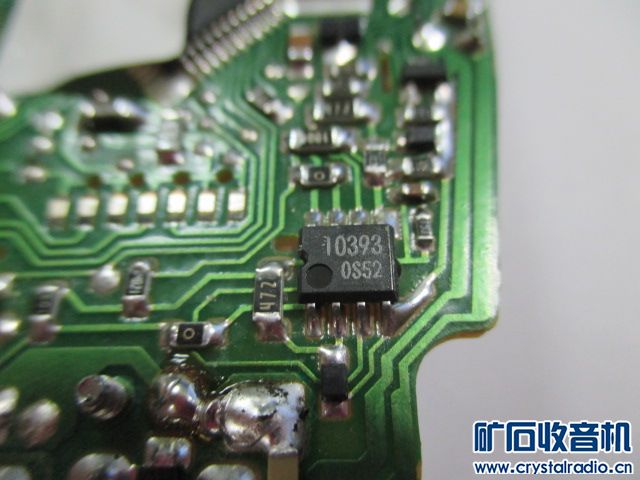

发表于 2016-4-4 22:51:15 |
先测下 电压比较器(10393)以及外围 看看
