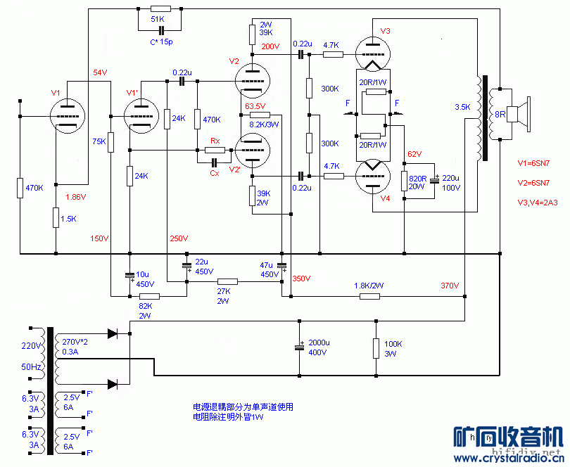

俺第三次焊胆机6SN7+6B4G推挽一次性点火成功

 楼主| 发表于 2016-4-3 21:21:55 | 显示全部楼层
ww12jj 发表于 2016-4-3 13:53
上电路图吧
谢谢关注,用的隔壁论坛J版的电路图:

 楼主| 发表于 2016-4-3 21:57:02 | 显示全部楼层
这次做这个胆机时按有的老师的经验和建议我把4个功率管分别单独用了灯丝平衡电位器和阴极阻容件,目前静态噪声有3毫伏和4毫伏,噪声还是太大了,不过现在还没有加大环路负反馈,
              随便问问老师们,图上那个大环路负反馈电阻是51K还是5.1K?
发表于 2024-7-23 12:01:37 | 显示全部楼层
试试看 发表于 2016-4-3 21:57
这次做这个胆机时按有的老师的经验和建议我把4个功率管分别单独用了灯丝平衡电位器和阴极阻容件,目前静态 ...
那个负反馈电阻应该是51k。
查6B4G的时候翻到了矿坛的几个老帖子……
http://www.crystalradio.cn/forum ... read&tid=140144 这个帖子里面还有个争执:6B4G有不同的内部结构?是不是假货?
其实是这么回事:
2A3有个6v灯丝版本叫6A3, 6A3的大八脚版本叫做6B4G,而随着晶体管的普及很多电子管生产线都裁撤了,但是又必须保证军方的订单,所以较后期生产的6B4G都是直接用6AV5的管芯在内部接成三极管代替,因为6AV5三极管接法的特性曲线和2A3完全一样。
所以收藏6B4G的朋友会发现有多种版本,有些是2A3结构,有些是6AV5管芯。
这个问题在美日论坛多有讨论,应该是可信的。贴主也不妨拍一下管芯的大图照片看看。
