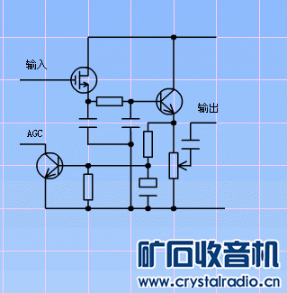

性能完美的BF998场效应管检波器

2AP9不能检波吗?
2AP9无法实现高动态检波。所谓高动态检波,就是要求调幅波的调幅度在90%以上时,仍然能够给出不失真的波形。
对于调幅度95%、幅度1Vpp的调幅度,其包络最低点的振幅只有0.05Vpp,远小于二极管的正向压降,因此检波输出的包络信号的负半周会被切去一块。给二极管加上正向偏置,能够缓解这种症状,但不能根除。因为正向偏置的二极管虽然正向导通压降被克服了,但等效的反向漏电却相应加重了,调幅波包络的谷底需要克服反向漏电电流才能产生检波,从而产生负峰切割失真,正向偏置电流越大,负峰切割失真越严重。

wxz66 发表于 2017-8-29 23:12
我手里有很多K192A、K241怎么用于这样的电路?
一样用。我用BF998只是因为它是我手头上仅有的高频小信号场效应管,在淘宝上可以找到的高频小信号场效应管中,它的售价最低的。

BF998是耗尽型的双栅MOS管,按楼主的接法,在源极上的对地偏置电压大约在0.5~1V之间,第二栅处的沟道全开, ...
这个电路性能的秘密在于源极检波器的负载阻抗很大,从而在检波过程中产生了深度的负反馈。这个负反馈克服了栅源之间导通的非线性,从而获得了良好的输出波形。
二极管检波器也有这种负反馈作用,检波器的直流负载阻抗越大,越有利于产生低失真的输出。但二极管有两个不利因素阻碍性能的进一步提高,一是正向导通压降,二是反向漏电。这两个因素相互矛盾,改善其中一个,会恶化另一个。

这里根本没有负反馈,全部所谓“秘密”就是非线性特性,与负反馈没半毛钱关系。

假如用这个电路替换原来的二极管检波器,原二极管检波器的AGC部分怎样处理?
我看这个电路,貌似FET检波器出来之后,经过一个射极跟随器,然后用一枚NPN管去控制一中放的偏置,如果照搬这个电路的话,原电路改动比较大,有没有简单的一点的办法用这个电路代替原二极管检波器的检波和AGC功能?
我看这个电路,貌似FET检波器 ...
可以把下面检波器做成一个单独的模块,这样来改就方便了。
把原有收音机的检波和AGC电路拆除,然后加大中放的上偏置电阻,使中放的静态电流减小到额定值。模块的输入端接末级中周的次级,次级的另一侧接地。AGC端接中放管输入中周次级对地的一侧。
看起来手续还比较繁琐,需要用贴片元件先在一小片PCB上做出一个模块出来,再调试。谢谢指点!
发表于 2017-9-14 11:37:29 | 显示全部楼层
根据自己的试验, 检波真没必要做的这么复杂, 用一只俏特基二极管(如BAT85)就很好了, 几十mv就开始工作。
