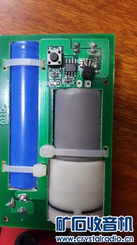

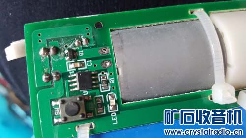

自用的移动增氧机突然没反应了,发现是发现是驱动电机的贴片三极管坏了,型号Y2,网查是SS8550S三极管的贴片封装,在旧板上找到一个三极管换下,正常了 20160403_095938.jpg 20160403_100000.jpg 20160403_093216.jpg 20160403_093148.jpg 20160403_084215.jpg
我的眼神啊,元件太小了,看不清楚。没放大镜,我用手机拍照在把照片放大才看清。
发表于 2016-4-4 06:21:45 | 显示全部楼层
可能电机是有这个三级管控制的
