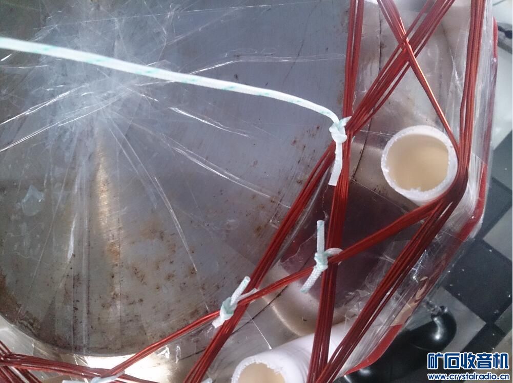

今天终于弄好了,去年冬天做的天线,今年刚刚组装完工,不用天地线,在8楼的屋内,有三个台,声音可能正常收听,嘎嘎。
管子是单位的电线管线,锅是家里的大锅,管子是单数的,先用橡皮筋系住
根据大锅的周长,来调整管子的间距
根据大锅的周长,来调整管子的间距
然后用胶带固定住管子,一定要多粘点胶带,要不然绕到一半就松了,
这个是绕法,隔两个绕,绕了一共24圈,图是自已画的,有点不好看(我画画课的老师是数学老师),嘎嘎。
绕完了,用用绝缘管系上,每一交叉点都要系上,浪费了我5根管子,为了更结实,我又用热熔胶把每个点粘了一下 ...

 楼主| 发表于 2016-4-3 10:31:39 | 显示全部楼层
365171757 发表于 2016-4-3 10:12
只有一张图,====
不会上传图片,只会一个一个的传,见笑了哈。

首创用煱来做线圈架。祝贺。能脫胎更好。
 楼主| 发表于 2016-4-3 13:57:44 | 显示全部楼层
cheungbx 发表于 2016-4-3 13:43
首创用煱来做线圈架。祝贺。能脫胎更好。
嘎嘎,没啥做圈架的了,
