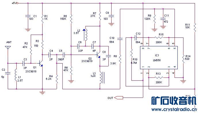

高手帮忙分析下这个超再生电路,谢谢

请大侠帮忙分析下,谢谢

这是个超再生收音机吗? 但是连选台的可变电容都没有,是准备改变电感量进行选台吗?
发表于 2016-4-8 09:53:17 | 显示全部楼层
这是一个超再生遥控接收模块,q1进行高频放大,q2是超再生解调,ic1对解调后的低频信号放大,在后面应该有一个解码电路
不是,这个是无线接收电路
 楼主| 发表于 2016-6-22 10:21:40 | 显示全部楼层
yjgg 发表于 2016-4-8 09:53
这是一个超再生遥控接收模块,q1进行高频放大,q2是超再生解调,ic1对解调后的低频信号放大,在后面应该有一 ...
谢谢大侠!高频放大前的选频网络电感电容如何选择,假如我的频率是315MHZ的,C2和L1并联的频率跟公式f=1/(2*pi*√(L*C))计算结果不一样,应该如何计算呢,请大侠指点,谢谢

谢谢大侠!高频放大前的选频网络电感电容如何选择,假如我的频率是315MHZ的,C2和L1并联的频率跟公式f=1/ ...
由于分布电容和电感的影响,计算值与实际值不一样,慢慢调试
谢谢,感觉调试起来都差不多,没什么效果
发表于 2016-8-15 18:06:27 | 显示全部楼层
在R4上端注入信号,观察OUT的变化,调试Q2周边元器件,使OUT正常;取消注入信号,观察OUT状态是否正常;打开信号源,用在生机器接收信号,正常接收即可认为成功。该电路的精深理论讲解,需要一定的高频电路知识,建议找点专业书籍看看。
