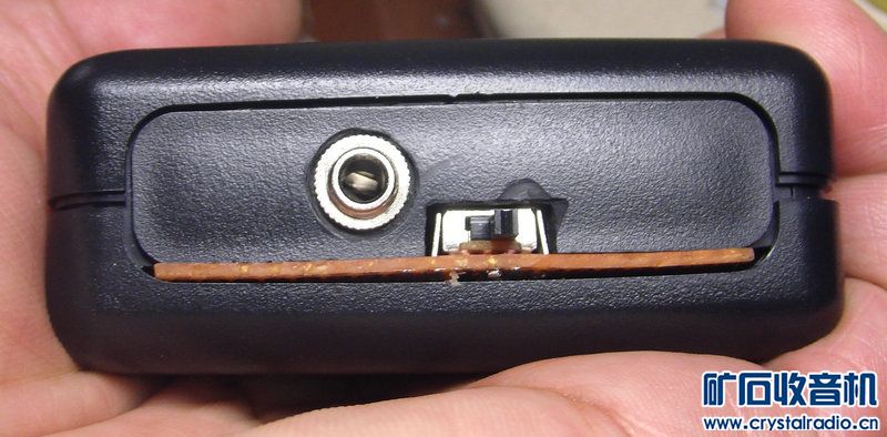

换了个黑盒子,尺寸跟上次一样,比较袖珍:90mm*70mm*27mm;不过,使用的三极管、二极管跟上次不同:9014、4148,磁棒80mm,比上次长20mm,线圈70匝、7匝、3匝(再生);其他元件跟上次基本一样:高频变压器(5mm*7mm工字磁芯,初级200匝,次级300匝)、输出变压器(E19矽钢片——5*5.2mm铁芯截面积、初级0.12漆包线2*350圈,次级0.27漆包线120圈)、230微法可变电容器、4~27p微调电容、0.022微法电容、10微法电解电容、56k、20k电阻、30k串联47k可变电阻做偏置,3.7v充电锂电池供电。由于加上了输出变压器,音量、音质都十分出色。制作过程略,发几张图片——

最近高产啊,要向你学习钻研精神,这个能收几个台?我记得原机是PNP三极管,你用的9014是NPN的,这个机子还能叫68-1吗?
发表于 2016-4-2 02:04:17 | 显示全部楼层
把锗管机改硅管机只需将电解、二极管调换正负极,偏流阻值不同,效果因管而异。我喜欢锗管机,音质好,容易响

用的是68-1型电路,不同的是加了一个输出变压器,姑且这么叫吧,也不犯法。 收台跟四管机一样,当地四个强台和两个弱台。

NPN型硅管须调换正负极,pnp型硅管不用调换(我的上一个单管机用9015)。硅管的偏流阻值比锗管的要小一些。至于音质,调好了其实差不多,一般硅管机音量要大于锗管机。

只会叫说明没有调好,主要是调整偏置电阻,再就是再生,这两个调好了,就基本没有问题了。
