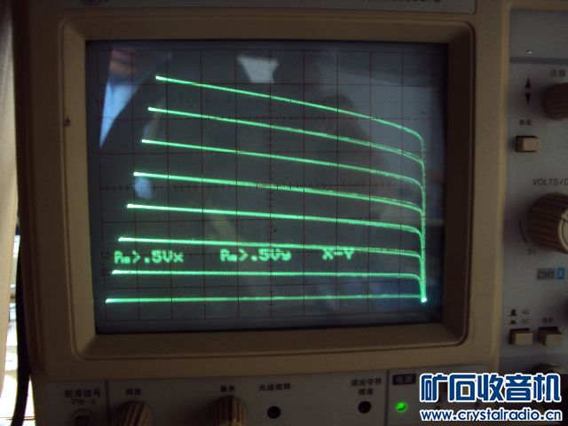

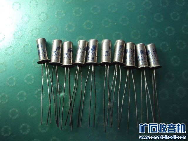

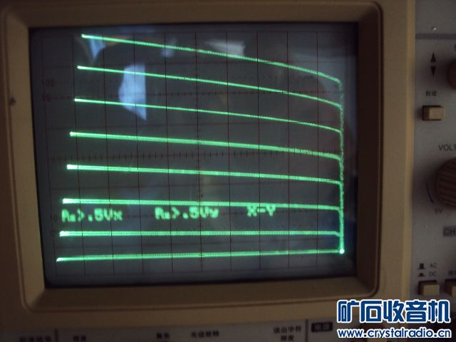

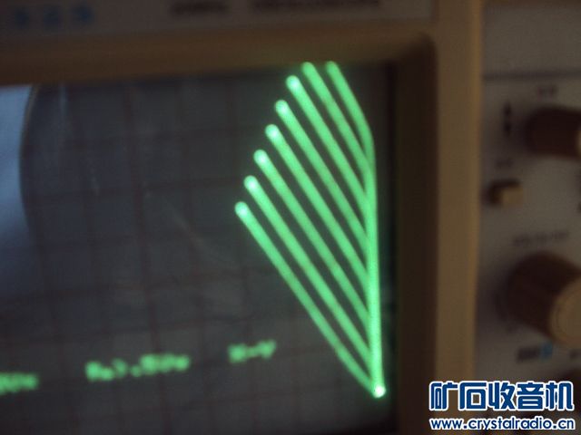

        一般都认为锗管比较脆弱,当电路中电源接反时(C-E极电源反接),管子容易击穿甚至烧毁。近在坛中收了一些锗管3AX31C,为了评估这些管子的性能,在图示仪上全部测了一遍,大部分都是正常的曲线,但是有小部分不正常(约占百分之十几),按手册上给出的指标,这些不正常的管子就是废品。正思考要不要扔掉,忽然想起这些不正常的曲线很像我以前有一次测管子将CE插反了出现的曲线。于是将这些不正常的管子CE极反过来插入测试了一遍,令人惊呀的是这些废品管子全部都出现了正常的曲线,而且某些参数还比较好,比如,穿透电流很小,耐压(Vceo)都在20伏以上。不过,放大倍数都很小,大约为十几(没有实用价值)。请看图
1,不正常的部分管子
2。正常管子的曲线
3。不正常管子的曲线
4。不正常管子CE极反插的曲线

图上的参数:
图2:水平 2伏/格, 垂直 10毫安/格,基极阶梯电流 0.1毫安/级,放大倍数约90,集--射电压20伏。
图4:水平 2伏/格, 垂直 1毫安/格,  基极阶梯电流0.1毫安/级, 放大倍数约8。集--射电压20伏(反接)。
发表于 2016-4-1 18:01:11 | 显示全部楼层
据有经验老人说他们过去利用穿透电流过大的锗管就是ce反着用。只限低频管,高频管很快击穿
 楼主| 发表于 2016-4-1 18:07:05 | 显示全部楼层
是的,从第3图看出,不正常的管子穿透电流很大,而且随C--E电压的上升而上升。

其实锗管的构造集电极和发射极是一样的,只不过发射极面积比集电极面积大可以通过较大电流(Ib+Ic=Ie),集电极与发射极反接仍可工作只是放大倍数小,在有些场合需小放大倍数且工作电流不大时,可将发射极与集电极对调接入
