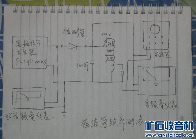

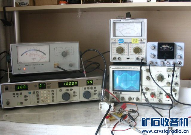

测试方法:
   方法:由高频信号发生器产生频率1MHz,调幅度30% 调制信号1KHz的高频信号,用音频毫伏表测量经二极管检波后降落在负载电阻上的音频电压。
调幅度=(调制后信号的最大峰峰值-最小峰峰值)/(调制后信号的最大峰峰值+最小峰峰值)
也就是说当调幅度是30%时,参加调幅的音频信号与未调幅前的高频信号的幅度之比是0.3 。
举例:用3V的音频信号去调制10V的高频信号,得到的就是30%的调幅度。这两个信号的单位只要一样就行,如果用毫伏表测量应使用有效值。
  在测试中我们把用于调制高频信号的音频信号的幅度称作理想音频电压,因此有:
     理想音频电压 = 调幅前的高频信号电压 X 调幅度
   如果检波器的效率达到100%  则检波器输出的音频电压应该是理想音频,这就意味着参加调制的音频信号毫无损失地全部被解调出来了。实际的二极管检波器是不可能毫无损失地解调出全部的调制信号,故我们有:
     实际检波器的效率 = 检波器实际输出的音频电压 /  理想音频电压。

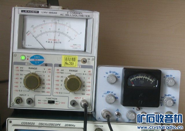

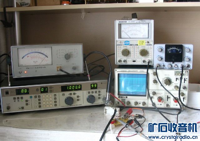

使用的仪表:
   超高频毫伏表:AS2271型,串号 JD063
   音频毫伏表:LMV-189AR型,串号 9080128
   示波器:COS5020型,串号 45236066
   高频信号发生器:MSG2560B型,串号 849007
   仪表校验中发现AS2271型超高频毫伏表的误差较大,该表价格不便宜,买来时是未开箱的新品,开箱后发现缺少短探针,探头插座也快掉了,要退货卖家不允,只好自制了短探针,修好了探头插座,这次校验发现超差,好在有说明书,现在校准了。
   LMV-189AR型音频毫伏表的原主是一家日本公司,该表买来时有近几年的使用检验记录,从记录看仪表每年按时校验,使用的也不频繁,本次未发现超差。
   MSG2560B型高频信号发生器是数字化仪表,高频信号是由锁相环数字合成的,有很高的准确度,最大的优点是调幅度不受信号输出幅度的影响并可以精准设定,缺点是输出信号幅度较小,只有99dbuV ,也就是不到0.1V,但可以满足本次测量的需要。校验未发现超差。
   示波器只用于波形观察,不做读数测量,未校验。
测试条件: 测试频点1MHz, 调幅度30%, 测试信号幅度:94mV, 47mV, 23.5mV 共3挡。
测试二极管:1N60
测试阻抗:1.5K,10K,40K,100K  共4档。
负载滤波电容:1000Pf
  通过3个多小时紧张忙碌的测试,反复核对了测试数据,确保准确无误,得到了如下的测试结果:
高频信号 94mV 时,理想音频电压 = 94mV X 0.3 = 28.2mV 测得:
负载阻抗    1.5K     10K      40K     100K
检波输出    3.2mV    12.8mV    16mV    20mV
效率       11.3%    45.4%     56.7%   70.9%
高频信号 47mV 时,理想音频电压 = 47mV X 0.3 = 14.1mV 测得:
检波输出    0.92mV    1.75mV    2.80mV    4.9mV
效率        6.5%     12.4%     19.9%    32.6%
高频信号 23.5mV 时,理想音频电压 = 23.5mV X 0.3 = 7.05mV 测得:
检波输出    0.46mV   0.59mV    0.76mV    1.15mV
效率       6.5%     8.4%     10.8%     16.3%
二极管1N60 电压、阻抗、效率排列表:
            1.5K      10K     40K      100K
94mV         11.3%     45.4%   56.7%    70.9%
47mV         6.5%     12.4%    19.9%    32.6%
23.5mV       6.5%      8.4%    10.8%    16.3%
   从以上排列表中可以看出明显的规律:阻抗不变时,送入检波器的高频电压越高检波效率越高。送入检波器的电压不变时阻抗越高时检波效率越高。

测试电路:
示波器显示未调幅的等幅波:
示波器显示未调幅的等幅波:
示波器显示调幅30%的调幅波:
未经滤波的检波输出波形:
经1000pF电容滤波后的检波输出波形:
被测二极管:
测量检波后的音频电压:
测量检波前的高频信号电压:
