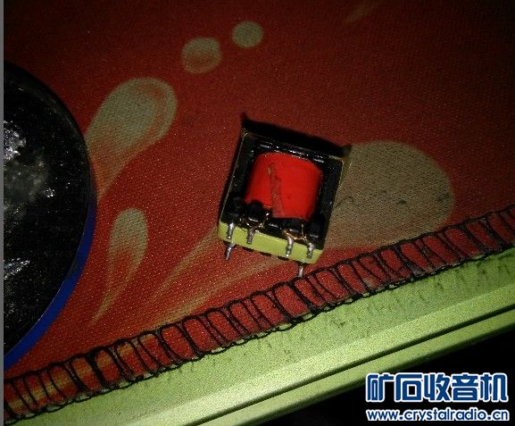

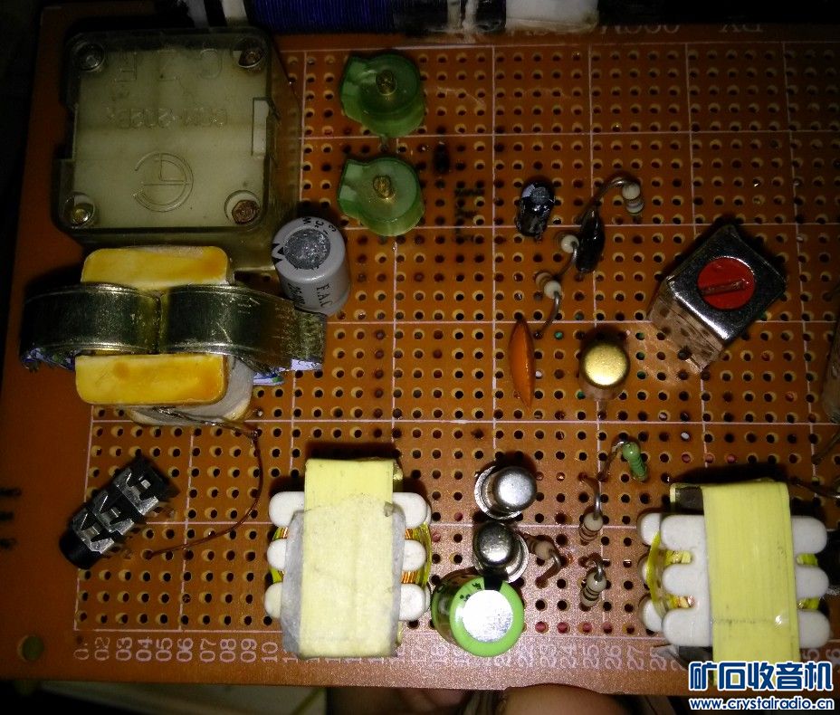

以前用2P3做了个67-4,虽然装响但依旧存在很多问题,前一段刚好绕了一对挽推输入输出,搭个电路检验下!所以又装了这台机。喜欢67-4是因为很多四管机都是636的前级吧!高频变压器是10X10中周绕的,初级200.次级300.   用0.06线绕制!输入0.06线1500:500X2 输出是310x2:120,分别是0.12线和0.25线!   各级电流,1.4MA,     1.5MA,  7MA!  通电在未加再生时白天收到一个强台2,3个弱台,夜间能多2,3,个朝鲜台!声音比上次的3管外差机大许多!音质也提升不少!3管外差机在音量开大时有明显的开水声,估计是某个管子噪声大!没有系追究!加了再生后多了好多台,夜间收听效果良好!收台数可以和3管外插机媲美,音质和音量上要超过3管外差机好几条街!另外用剃须刀里面充电电路上的小变压器绕了个高频变压器,这个变压器是准备装全波整流的电路用的,初级是300,次级360X2,用0.06线!将调试好的,机器高频变压器换上这个后我了个去!各种鸟叫!哎!估计这个变压器是个失败的作品了!看来这个高频变压器的磁芯材料很重要!以前用电子镇流器里面的小磁环绕的高频变压器也有啸叫的情况!可能他们都不是做这种高频变压器的材料!没啥可说的了,看视频!视频审核中!

67-4要想做的好,高频变压器是关键。
发表于 2016-4-2 08:56:30 | 显示全部楼层
现在就差高频变压器了,自己绕没信心呀
 楼主| 发表于 2016-4-3 18:01:21 | 显示全部楼层
aatcs 发表于 2016-4-2 08:56
现在就差高频变压器了,自己绕没信心呀
高频变压器很好绕,用10X10中周,初级200,次级300,就OK!线用O.6的,要是0.8的线就在中周的小工字磁芯两短加个挡板!

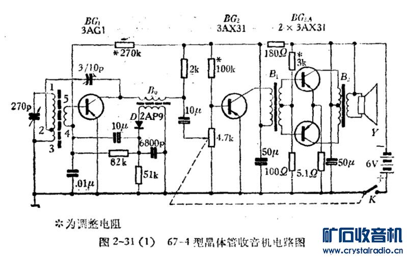

发表于 2016-4-3 18:18:21 | 显示全部楼层
请问楼主,中周改绕高变,初次级那个在内,各自头尾接线路中那个另件,谢谢

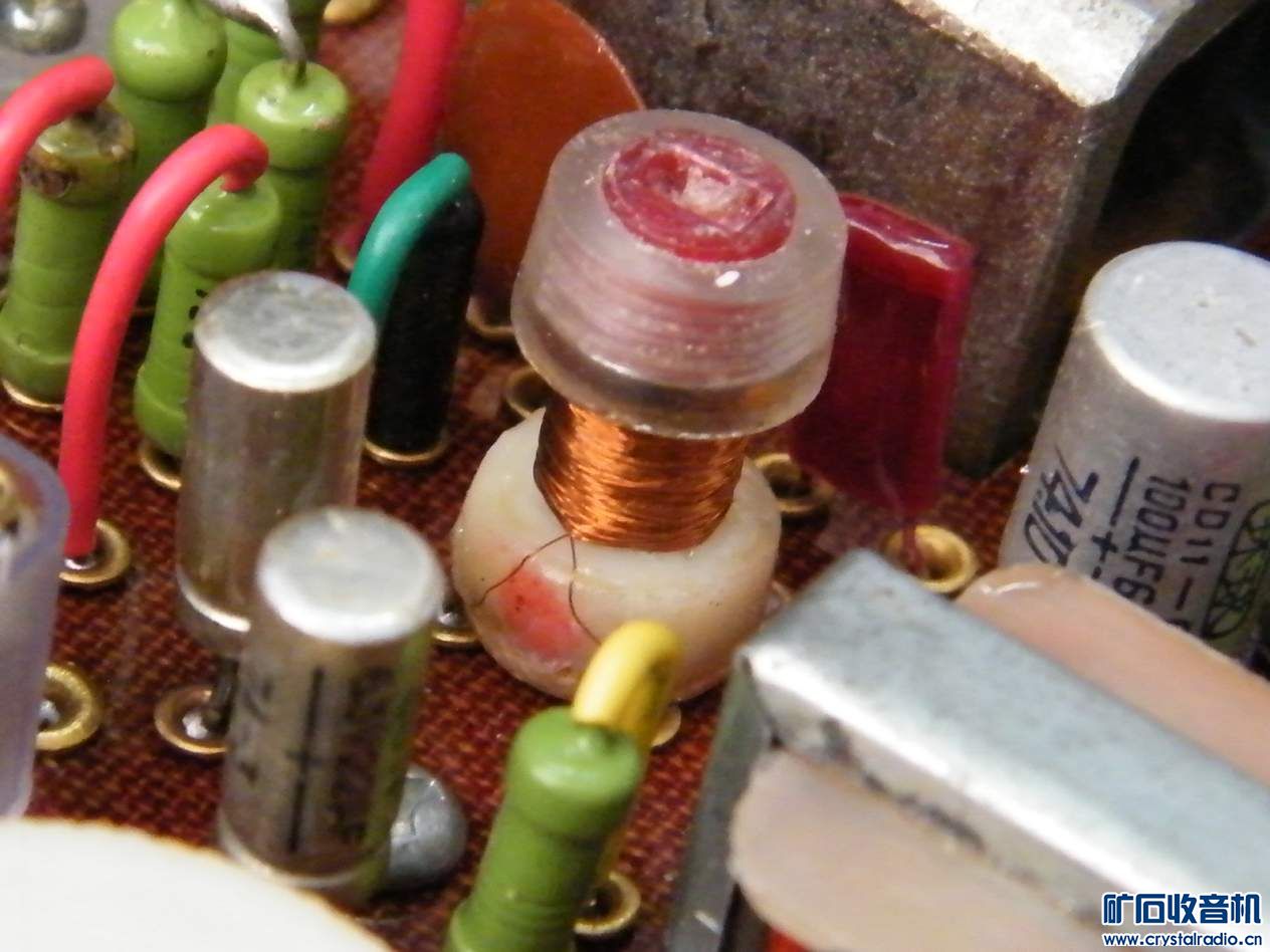

67-4收音机的这个高频变压器真的很重要,我装的那台搞了两个高频变,最后用的是一个电子管收音机中周磁芯骨架改制的,效果不错。
发表于 2016-4-3 18:53:03 | 显示全部楼层
我装的就是这个东东,上个图: 01.jpg
 楼主| 发表于 2016-4-3 20:22:20 | 显示全部楼层
先绕初级1,2。 1接c极,2接2K电阻。后绕3,4。3接二极管,4接地。
发表于 2016-4-4 16:28:32 | 显示全部楼层
谢谢楼主,高变绕法问过几位,可谓各绕各的,楼主这种绕法答案居多

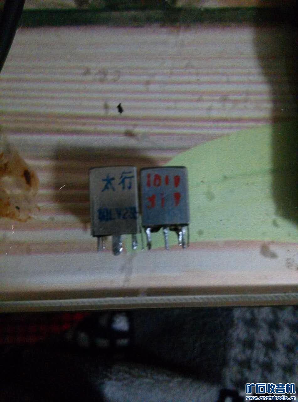

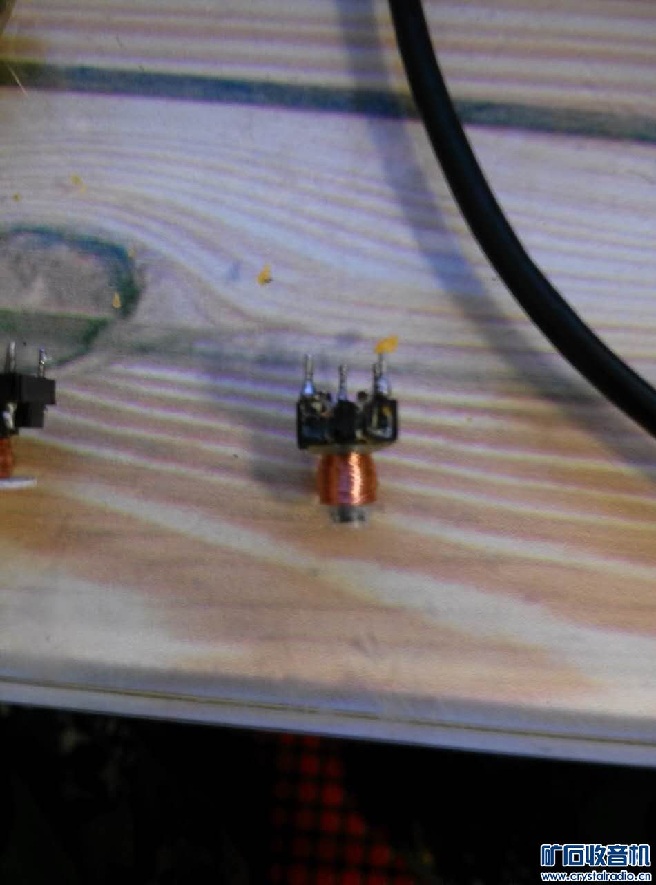

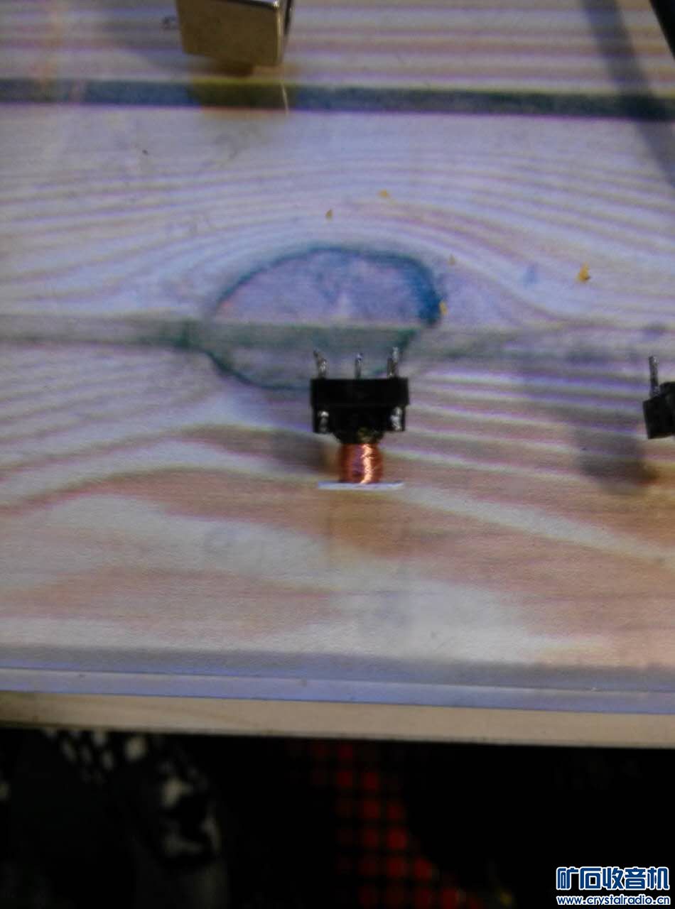

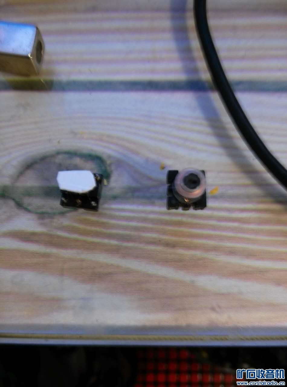

双用10X10中周绕了二个变压器!这两个中周不是用在中波波段的!具体用在干什么我也不知!望老师们解惑。这两个变压器一个是王字磁蕊,一个是调杆式磁蕊。其中王字磁很小,绕500圈很难就在顶部用502帖了一个档板。两个都能响!稍后传视频!
