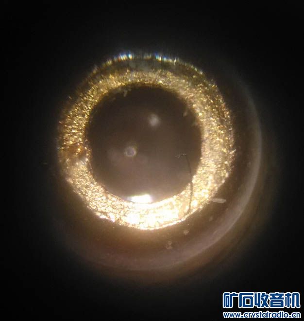

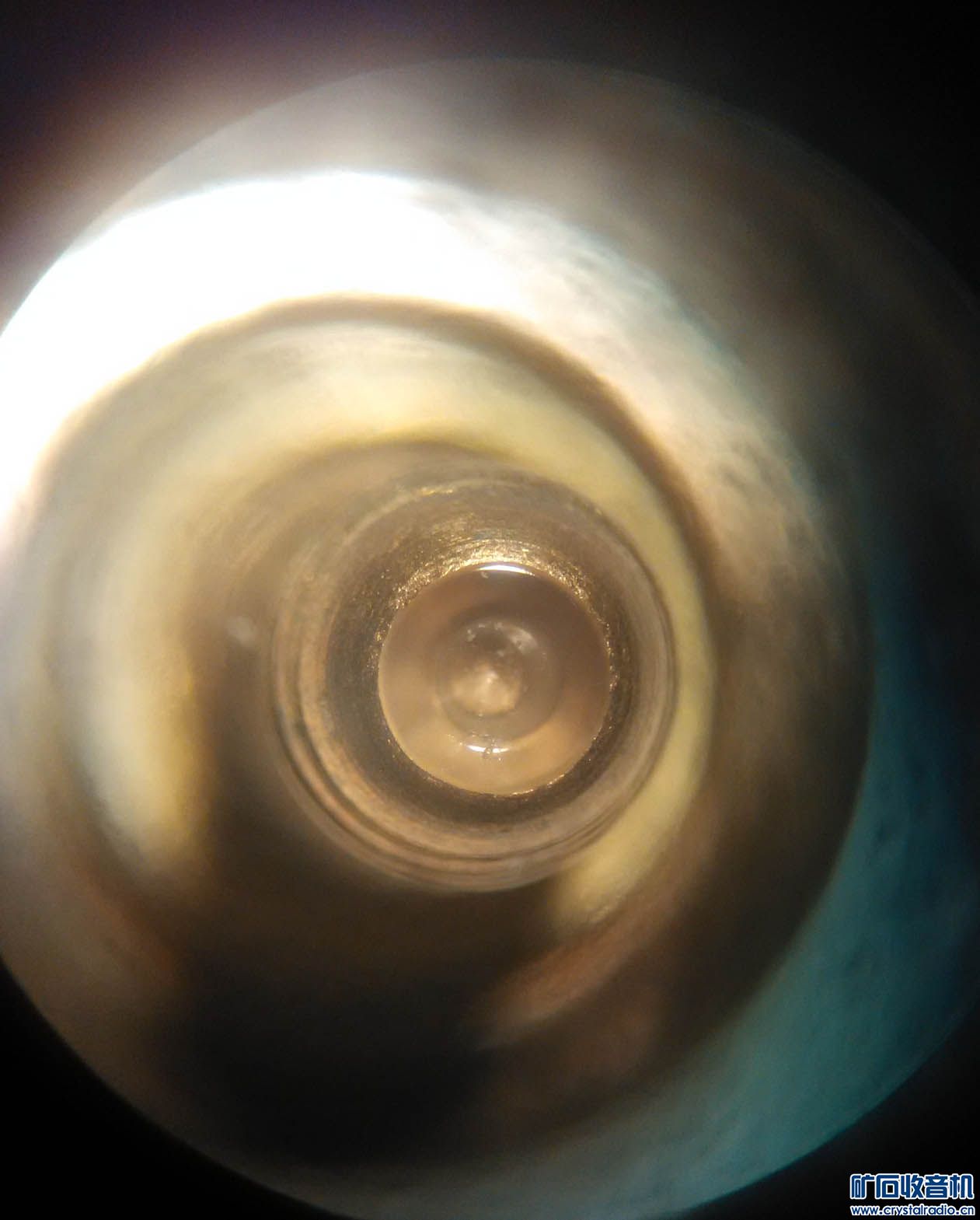

实拍两种轴承螺丝,固定宝石轴承的和浮动带弹簧的版本。向和我一样的白丁展示这两种情形。
并且使前辈们能够眼见为实,更有针对性地指点我的问题。

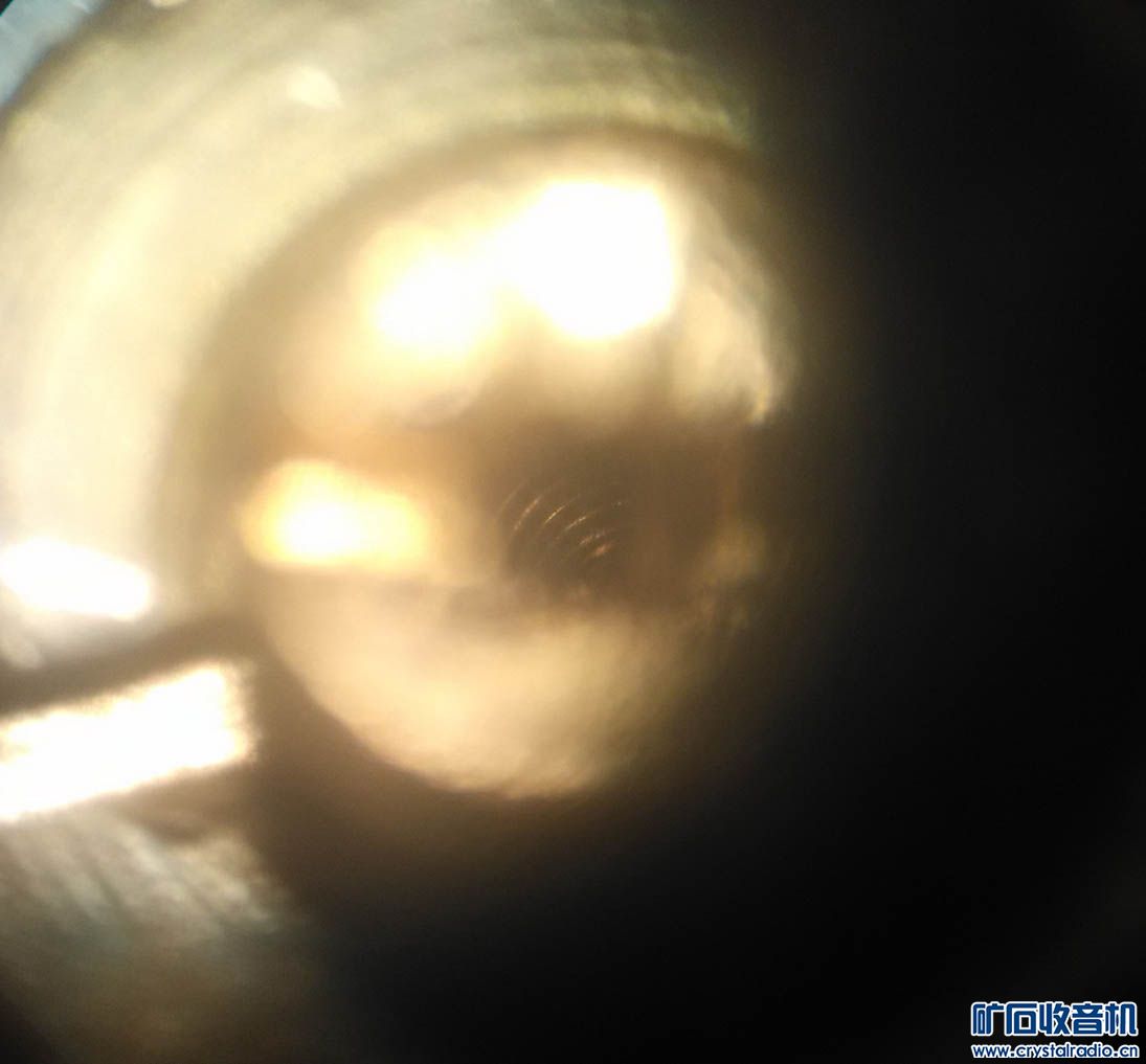

1.我看到的:浮动轴尖带弹簧的版本,用牙签可以轻易地把轴承捅进去一毫米以上。
2.我看到的:这种浮动版本,弹簧在螺丝后边能见到。
2.5.我看到的:轴承里有碎屑(脏东西)
3.我的问题:两种版本,松紧调节标准是否一致呢?个推测--一致
4.我的问题:图7当中的轴承孔边缘的小突起是制造缺陷还是损伤呢?
5.我的问题:图7当中的轴承孔边缘的小突起,是否影响系统正常工作呢?
6.我的问题:轴承里的碎屑应该如何清理,如何保洁?
感谢各位光临,更感谢前辈们指点,

轴承里的碎屑应该如何清理,如何保洁?
我是这样处理这个问题的:拆下轴承,放到无水乙醇里浸泡一会,然后取出用牙签插入轴承孔内旋转,反复多次,可清除轴承内的污物。曾用这种方法处理过几个回零不好的表头,效果不错。
 楼主| 发表于 2016-3-31 00:21:46 |
toolgood 发表于 2016-3-31 00:17
轴承里的碎屑应该如何清理,如何保洁?
我是这样处理这个问题的:拆下轴承,放到无水乙醇里浸泡一会,然后 ...
感谢指点;我刚才就在显微镜下用牙签桶来的,确实清除了一部分,但坑最里边的还有一些牙签够不着,是否会有影响呢?;;没敢拿针捅怕会损伤。
发表于 2016-3-31 00:25:13 |
bg1cat 发表于 2016-3-31 00:21
感谢指点;我刚才就在显微镜下用牙签桶来的,确实清除了一部分,但坑最里边的还有一些牙签够不着,是否会 ...
用较硬的竹牙签,用美工刀将头再削尖点即可。

发表于 2016-4-1 21:20:03 |
楼上有坛友已经说了,弹簧是防震的。再说了,不管是生产还是维修,轴尖都是禁止双靠的。所以对于非设计人员来说,轴承有没有弹簧毫无意义。你要再研究,是不是还要研究轴承规格?形制?材料?还有配套的轴尖规格形制?您是设计表还是修表啊?
发表于 2016-4-1 21:22:07 |
个人经验,轴承搞不干净,换新了事。
