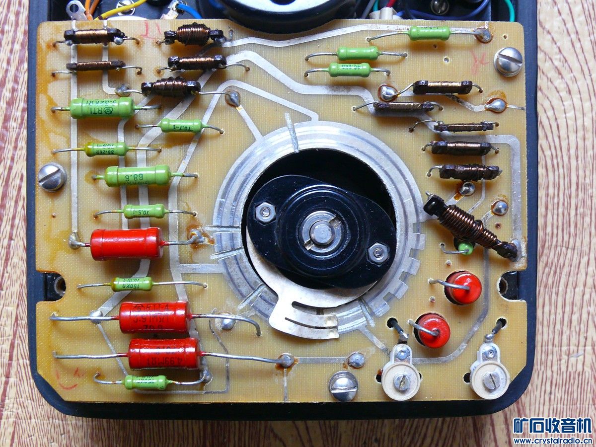

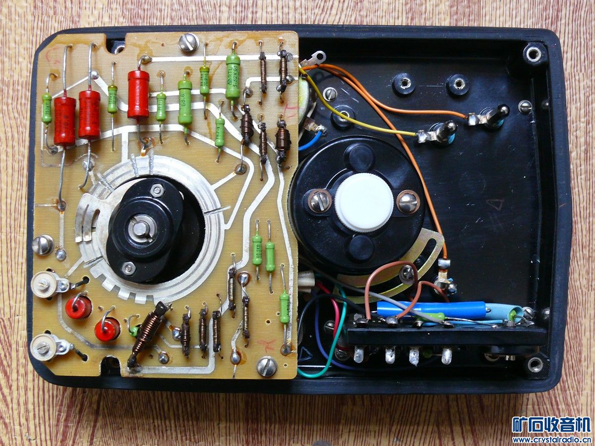

另一块是70年老10型表,刻字版,外观尚可,就是用其它表测电流档不通,但是胡乱测其它档似乎表针可以轻轻动,说明仅表头通。买回家,接电池测电阻档不动。仔细分析电路,测了一下,发现整个电阻档表头电路不通,是档位联动开关没有接通造成的,但是开关本身是好的。再仔细看看,忽然发现是凸轮位置不对,根本不在正确位置。再仔细看,原来是中心拨盘松了,位置乱套了。
找到原因了,拧松中心螺母,转动拨盘到位到15伏档位,固定螺母,试机,一切都好了,功能正常,阻尼那个柔顺,一步到位。测了几个电阻,几乎都压线。

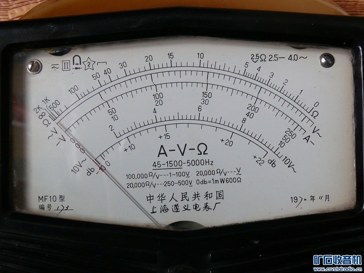

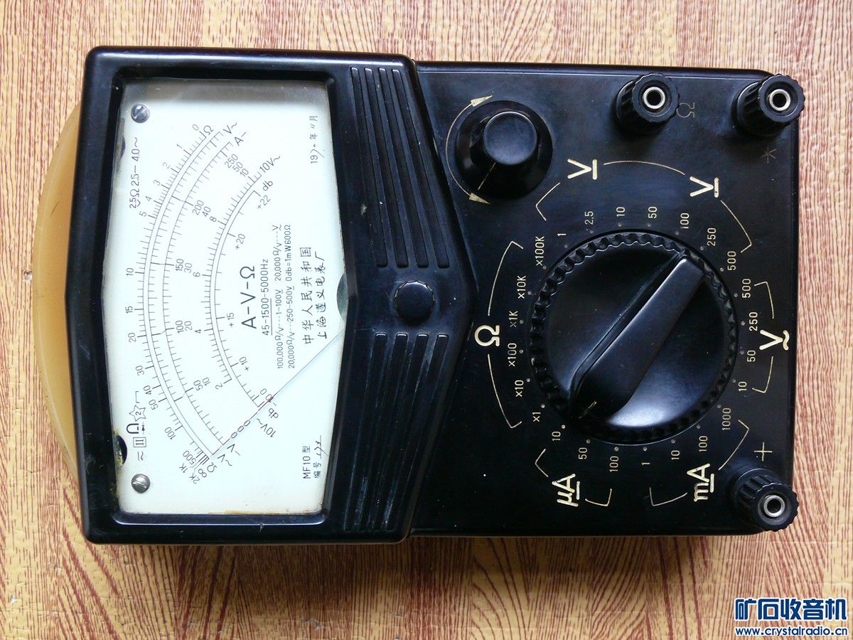

再发10型表图片。70年的,应该是正宗的老刻字版,里外都还算新。拨盘清脆,阻尼顺柔,回零调零测量都可以,比我已有的几块都顺手,自己放心收藏了。   但是忽然发现表针似乎短一截,难道是断针?    赶紧拿放大镜仔细看,未发现有端口,而且端部涂红漆跟侧部完全一样,应该就是原装就如此。看图,70年老10型刻字版。
