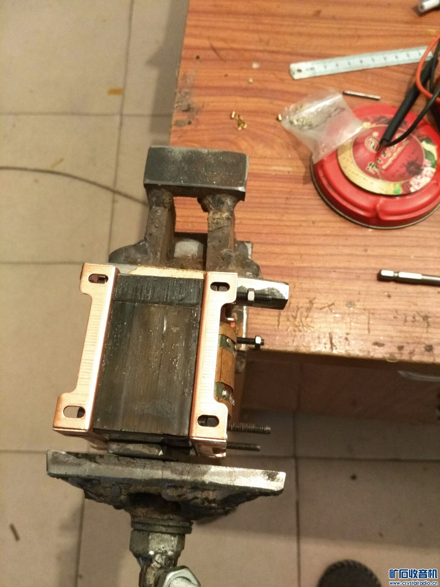

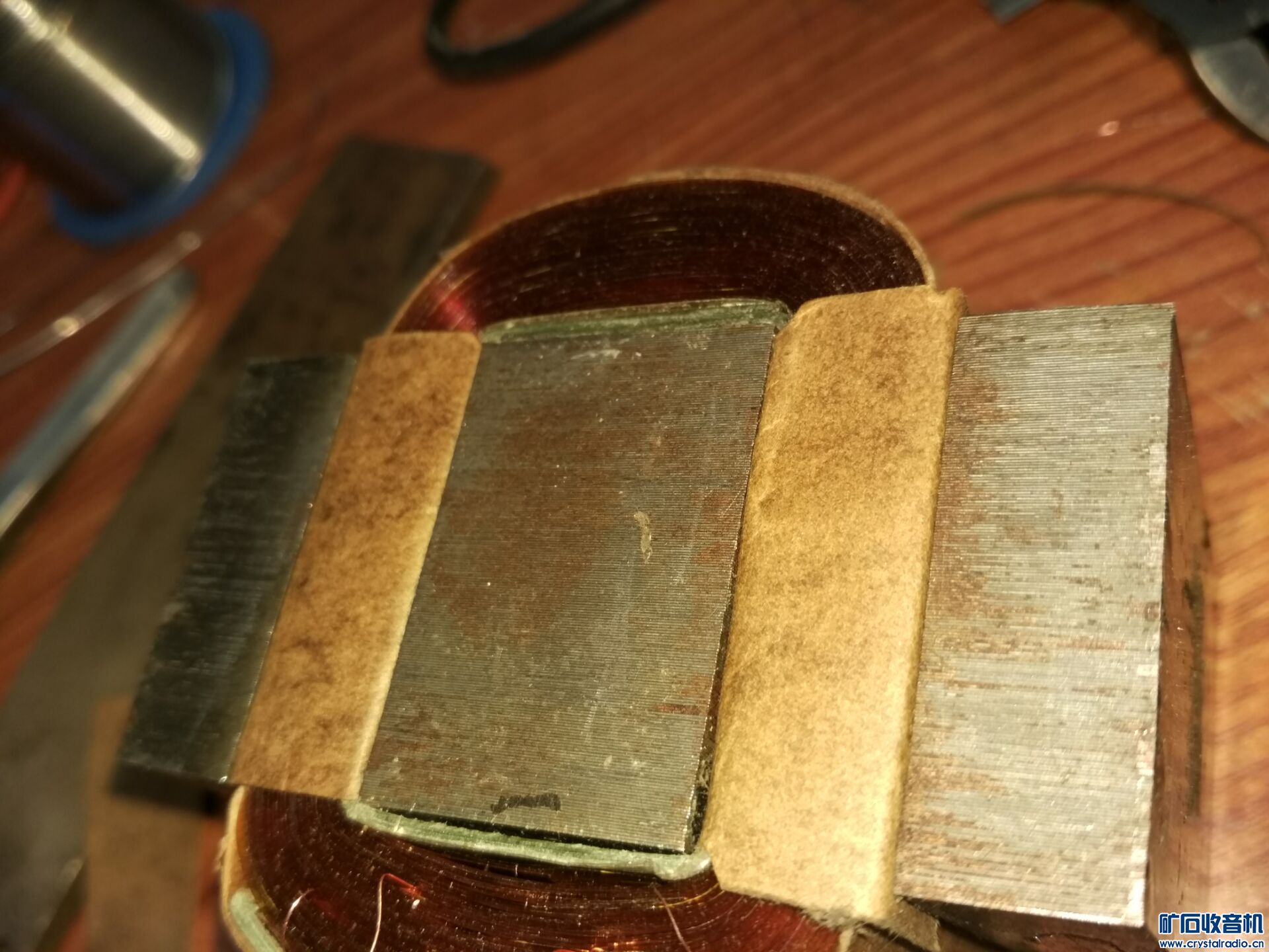

0.15线。76X35铁心,180一层共40层,。1800加1800比1800加1800,串做3800匝有24H,1800匝有6H,,用的0.05的金手指薄膜,,,搞了一天终于搞好一只了 大家说说能不能做6N8P推300B的推动变压器呀

0.15线,76X35铁心,180一层,共40层
是用夹绕么?次夹初?初夹次?多少夹多少?LZ没有说明...
 楼主| 发表于 2016-3-30 07:31:41 来自手机 | 显示全部楼层
初夹次算3夹2吧!
发表于 2016-3-30 07:42:35 | 显示全部楼层
没有垫纸
发表于 2016-3-30 13:39:09 来自手机 | 显示全部楼层
无骨架绕线包,这个手艺不错呀!

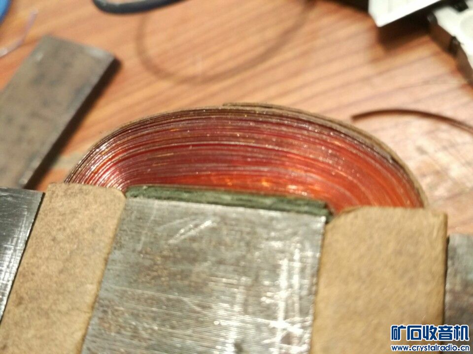

 楼主| 发表于 2016-3-30 14:17:32 | 显示全部楼层
火星计划2009 发表于 2016-3-30 07:42
没有垫纸
垫了,是金手指薄膜
 楼主| 发表于 2016-3-30 14:18:58 | 显示全部楼层
低烧友 发表于 2016-3-30 13:39
无骨架绕线包,这个手艺不错呀!
两头空两毫米,不会坍塌,金手指薄膜很涩,不会滑动。很好弄,就是不知道这种薄膜好不好

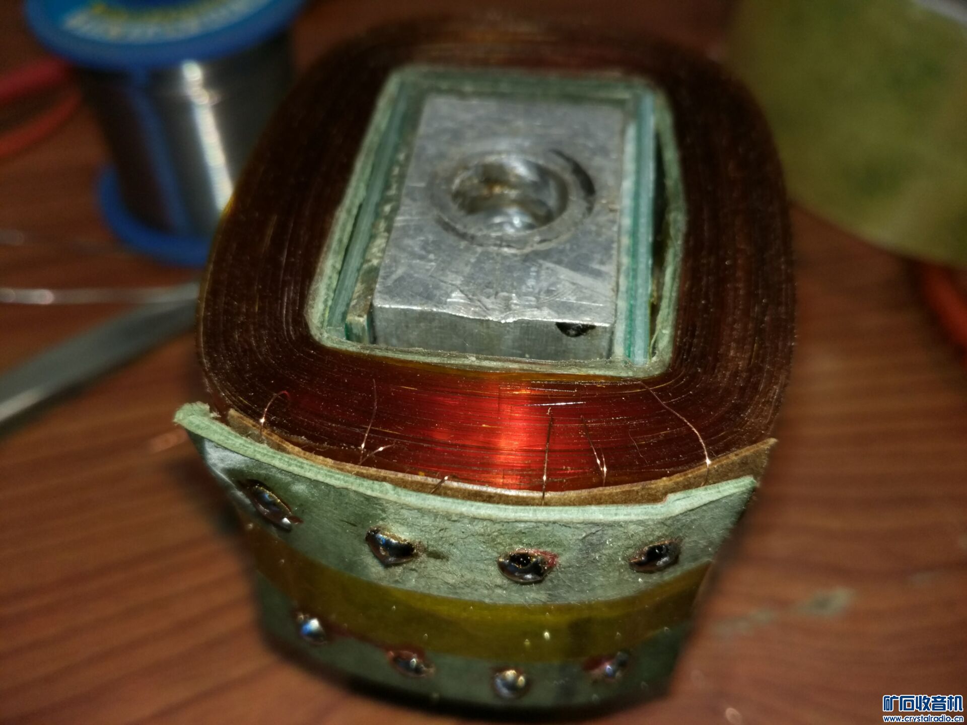

 楼主| 发表于 2016-3-30 18:02:45 | 显示全部楼层

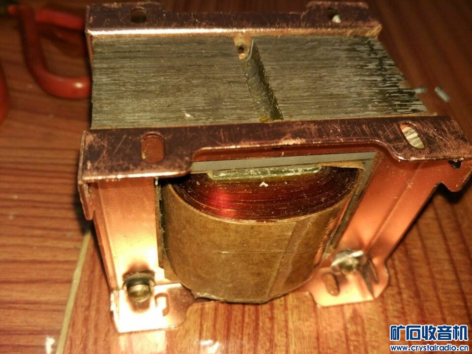

下午完成另一个。这个铁心搁置一年了,0.27片二手顺插芯。本来打算做6P6单端输出的,没有绕过推动牛,试试看,不知道能不能用
