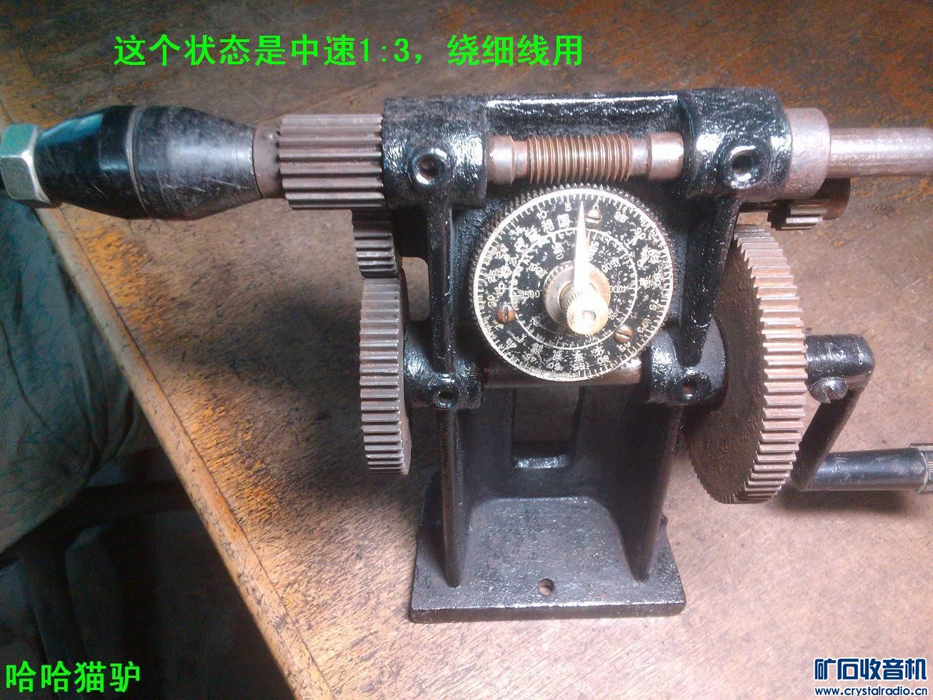

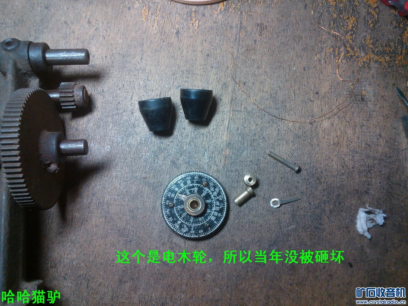

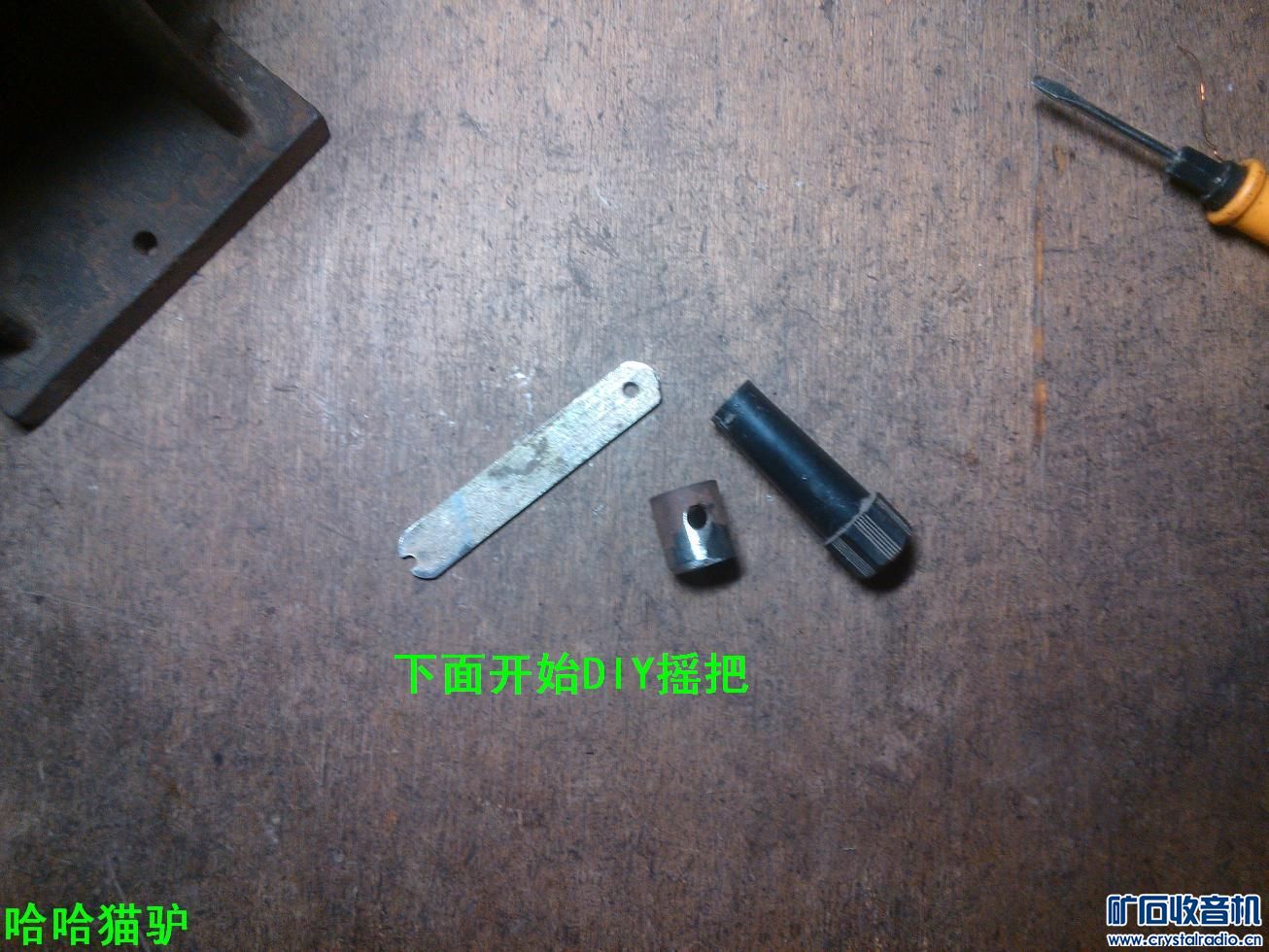

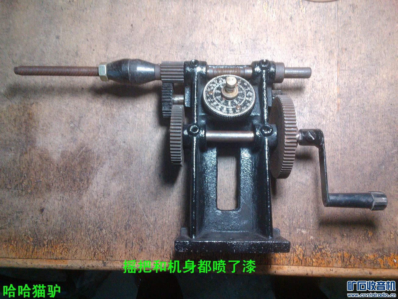

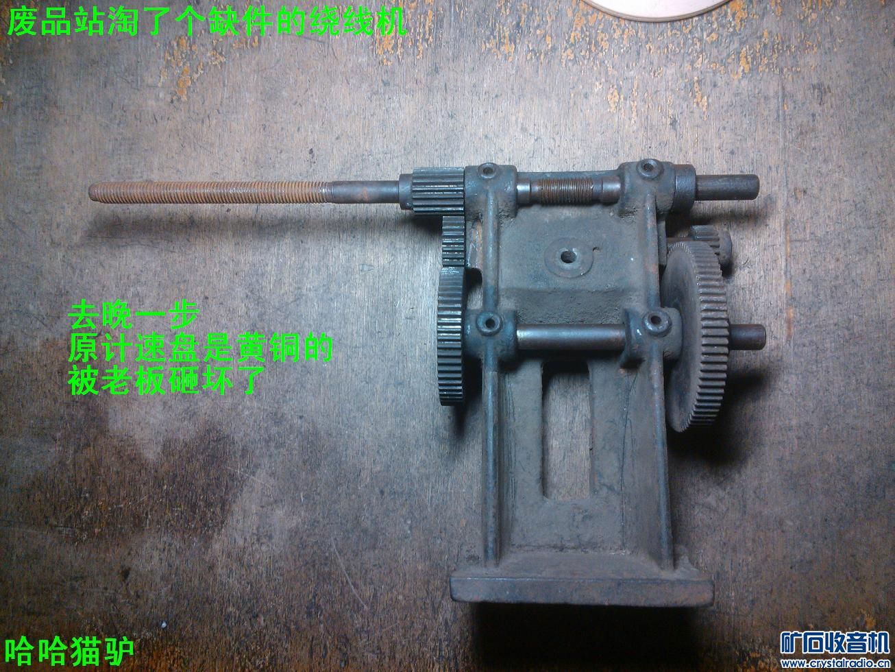

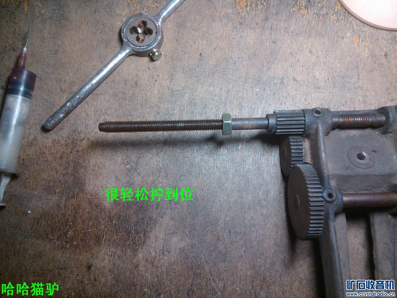

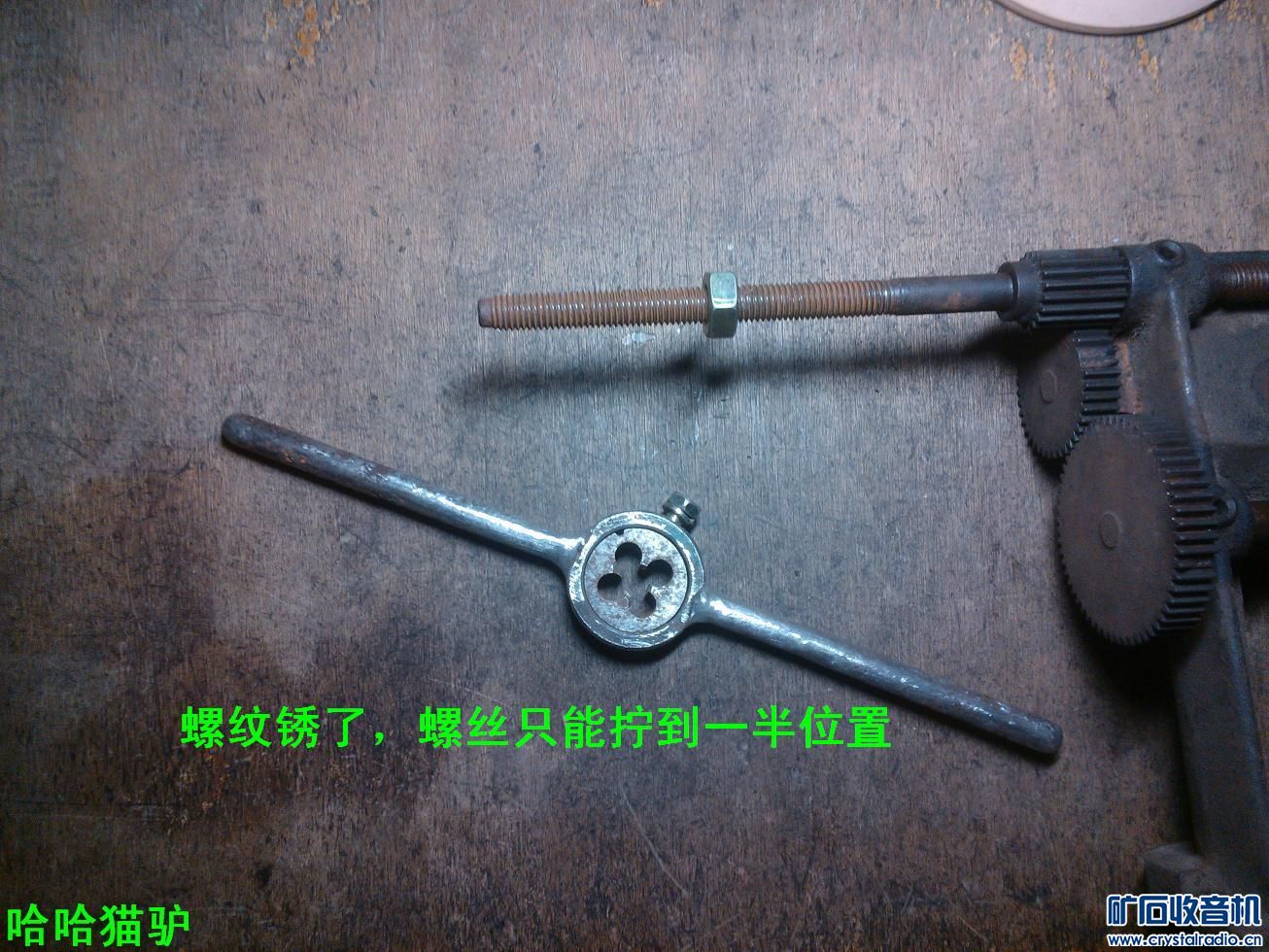

淘了个绕线机,已正常使用
发表于 2016-3-29 14:07:13 | 显示全部楼层 |阅读模式
1.jpg    2.jpg    3.jpg    4.jpg    5.jpg    6.jpg    7.jpg    8.jpg    9.jpg    10.jpg    11.jpg    12.jpg    13.jpg    14.jpg    15.jpg

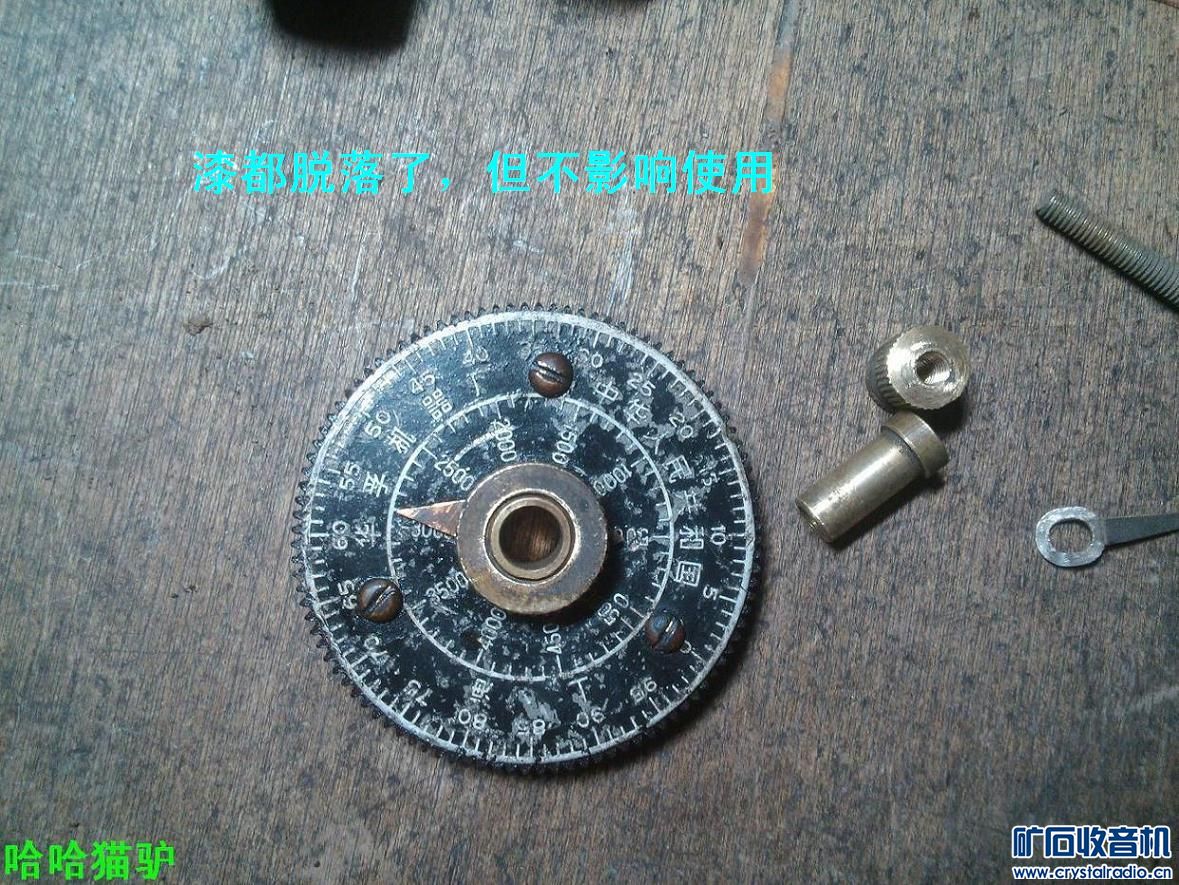

黄铜计数轮坏了有点遗憾!
