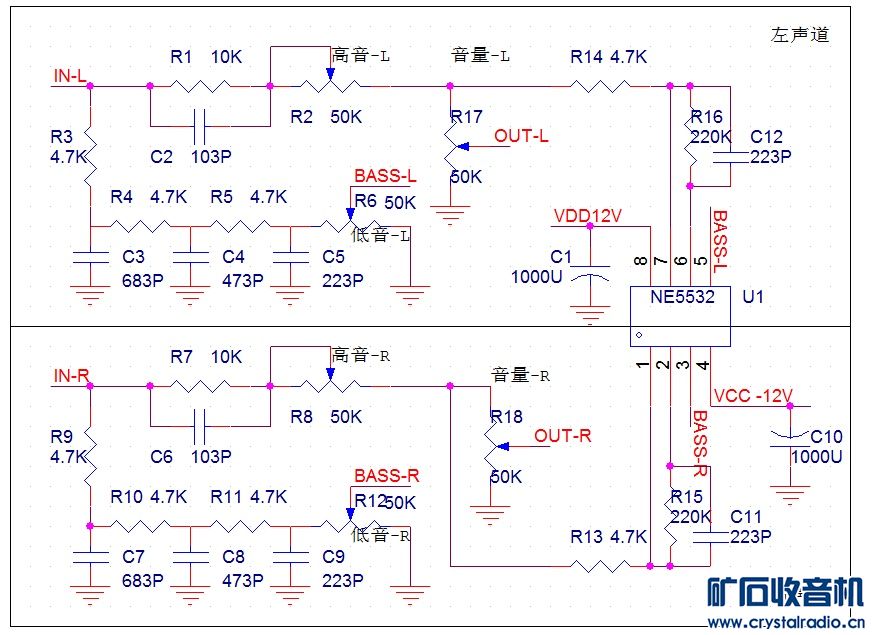

发表于 2016-3-27 22:27:48 | 显示全部楼层 |阅读模式
讲究原滋原味的请忽略此电路.
讲解:普通音响系统在低音量输出时高低音的灵敏度严重降低,造成再高保真的声音也没有好听的效果,这时适当增加味精进行调味是很明显的,适合不影响邻居邻听爆棚音乐的效果.
此电路可能要适当调节参数才能迎合自己的特定效果,主要是高音的增益强度,低音的上下限.
 楼主| 发表于 2016-3-27 22:30:38 | 显示全部楼层
注意,再厉害的EQ如果没有基本的音响系统,那也是白搭,所以此电路最多算锦上添花,想用2822类的功放加3寸的喇叭达到多爆棚的效果,那太难为人.

发表于 2016-3-28 22:55:28 | 显示全部楼层
有正反馈嫌疑,易自激
发表于 2016-3-28 23:11:55 | 显示全部楼层
如果这样的话容易自激,也会影响高音的音色
发表于 2016-3-29 02:12:19 | 显示全部楼层

 楼主| 发表于 2016-3-29 07:53:17 | 显示全部楼层
试试看,负反馈很重的,所以自激的力量不够.高音?实际高音很亮丽,它们自己走自己的路.

重度的EQ要有足够功率支持的
 楼主| 发表于 2016-3-29 13:12:35 | 显示全部楼层
hhui68 发表于 2016-3-29 11:47
重度的EQ要有足够功率支持的
平时功率只开到1/10就够的话,那余量大大的有.现在家用的音响功率使用量一般都小,大了挨投诉不小心还被砸玻璃

不失真的情况下声音响度增加一半就要10倍功率的。。。
发表于 2017-1-11 12:30:08 | 显示全部楼层
重点不在此,从硅OCL功放以来,功放完成高低音放大,已不是问题,重点在与扬声器的配接;功放功率供给能力,扬声器的承受能力;能力不行,调少了,没效果,调多了,低音混乱,反而牵连中音浑浊。
       干脆EQ+激励器,則如重庆火锅。
