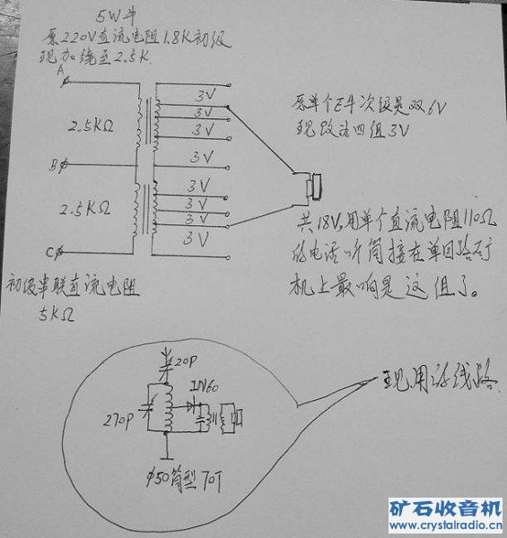

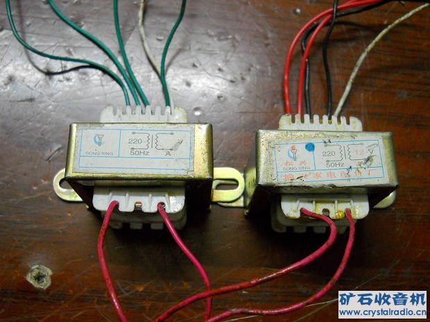

发表于 2010-3-22 21:23:17 | 显示全部楼层
谢谢耐心讲解小弟不才,数学是最差的。看来有点信心做个好矿机了。我有的是五瓦的12V牛两个。原来初级直流电阻是1。5K的我用同线径漆线加绕到现在2。5K原来输出12V改成四组3V抽头易于配耳机的阻抗。说也奇怪,原来未改加绕初级时试过两个变压器初级和次级分别串联接耳机很响,当时初级电阻两组一起是3K欧,现加绕后变5K欧了反而接耳机声音略比以前的小。我耳机是110欧直流电阻的白色听筒。下图是我说的家档!未改绕前初级是18.5亨一组,改绕后超20亨了。
 楼主| 发表于 2010-3-22 22:41:31 | 显示全部楼层
回复 21# et23v 的帖子
看得出来您很努力了,做了不少工作了!还要注意以下的问题:
无论是耳机还是变压器,线包的电阻都没有多大的参考意义。对于变压器来说初级的电感值和初、次级的匝数比更有意义,而对于耳机来说更有意义的是耳机的阻抗而不是耳机的电阻。仅就耳机和变压器而言要想取得好的效果就要注意以下几点:
1.要有灵敏度较高的耳机,比如SC2-300舌簧耳机等。
2.变压器初级要有足够的电感量,因此如果是自己绕制的变压器就要有足够多的匝数,如果是用电源变压器就要尽量用瓦数小的变压器。
3.变压器要有合适的变比,这个变比要使耳机接到变压器的次级后,初级的阻抗能与矿机的输出阻抗匹配,对于一般的矿机而言这个阻抗是几十K。
您照片上的耳机可用但是灵敏度都不高。
从您照片上提供的变压器的数据看主要是电阻值,不能就此推断出电感量来,甚至不知道匝数,因此不能对变压器的情况做出正确的判断。
要想自己能够找到最佳的变压器方案,使之符合您现有的耳机,必要的简单的数学计算还是需要的,搞懂道理就可以少走许多弯路,避免浪费财力、物力和时间去盲目地乱试,具体做法可参考坛内以前的帖子会有帮助的。
