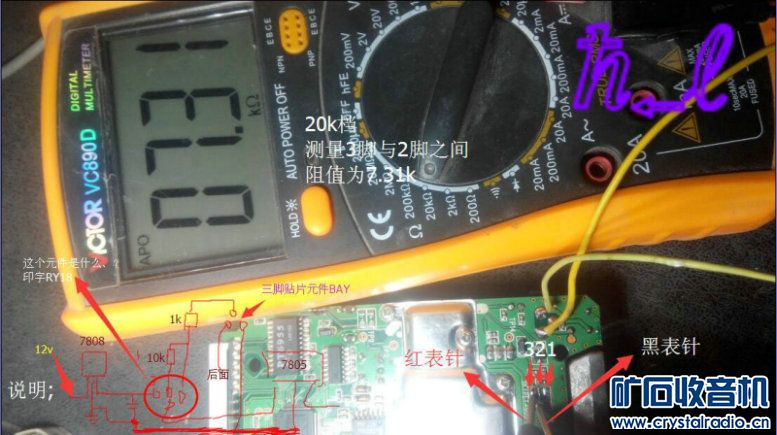

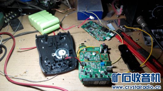

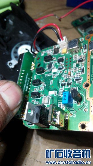

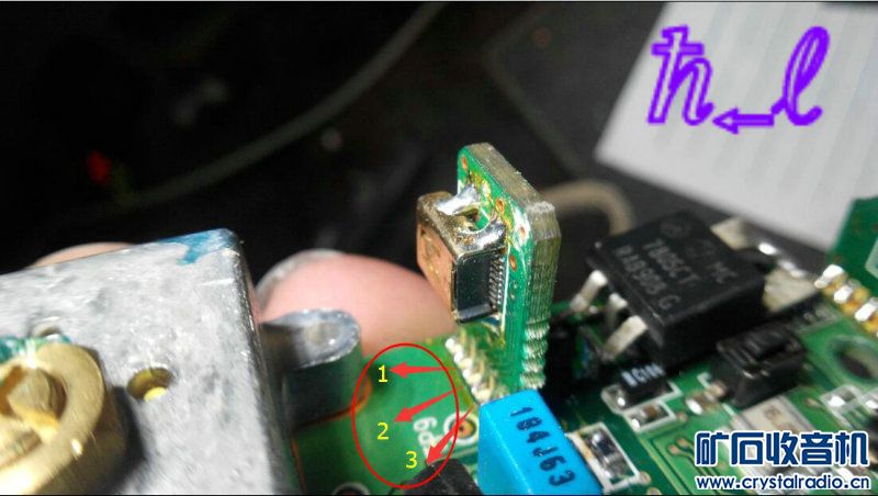

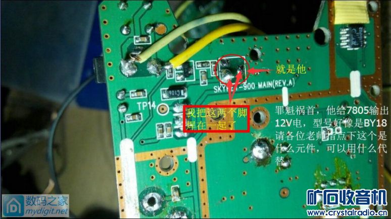

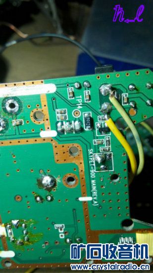

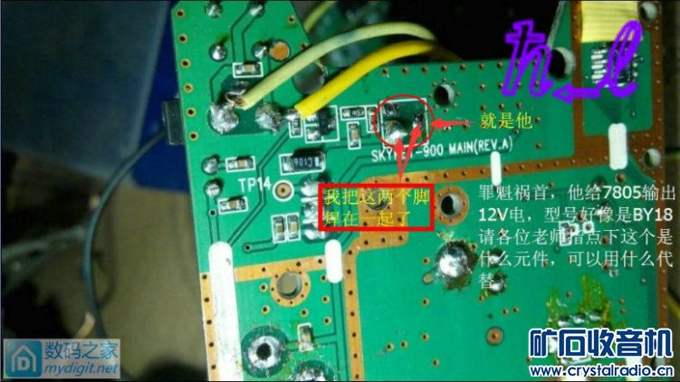

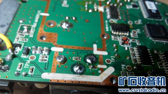

元件位置我焊接在一起了,现在7808输出给7805电源,电子狗供电显示,问题来了,元件不知道用什么替代
小白斤最大能力修好了一台电子狗  呵呵 那个激动啊,但是问题来了
纵天电子狗不显示维修

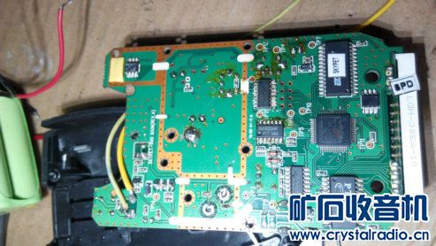

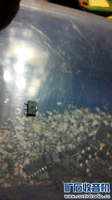

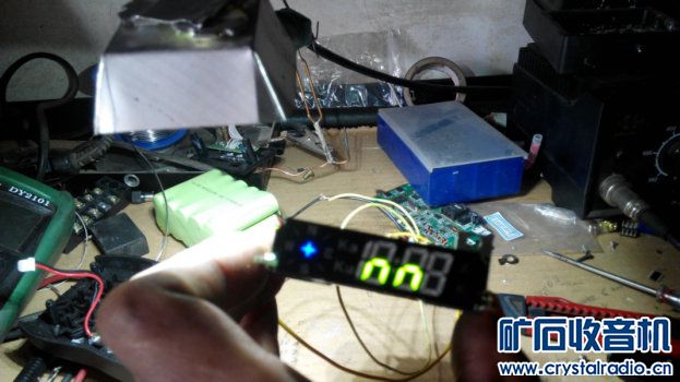

电子狗现在能显示了 但是拆了一个件,不知道什么元件,还行各位大师指点一二
新手发帖不会编辑 见谅,元件印字 好像是RY18
ry18
ry18

发表于 2016-3-26 23:19:38 | 显示全部楼层
看不懂是什么元件,请高手帮你解答。
 楼主| 发表于 2016-3-26 23:50:29 | 显示全部楼层
chem883 发表于 2016-3-26 23:19
看不懂是什么元件,请高手帮你解答。
谢谢,原件查了不知道什么,有的说是MOS管
 楼主| 发表于 2016-3-26 23:52:37 | 显示全部楼层
有知道的么,帮忙看下,大师

发表于 2016-3-27 12:04:36 | 显示全部楼层
量下阻值啊,再就是下载个贴片元件查询软件,祝你好运
 楼主| 发表于 2016-3-27 14:15:54 | 显示全部楼层
无穷大了,贴片原件查询软件下了好几个,没有有用的,能给推荐个呢
发表于 2016-3-27 16:19:06 | 显示全部楼层
RE: 纵天电子狗不显示维修
等我晚点回来研究下,你3个脚都替换量了阻值,没有一个有阻值?
发表于 2016-3-27 16:20:55 | 显示全部楼层
现在是没有这个元件,也可以正常工作了吗?

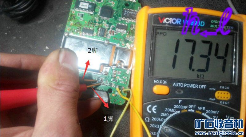

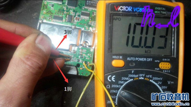

 楼主| 发表于 2016-3-27 19:58:04 | 显示全部楼层
哦哦  您说的是板子上的 哈 理解错误 我这就量下看下图吧
IMG_20160321_164401.jpg usb.jpg usb2.jpg usb23.jpg 编译后.jpg 表册.jpg 表册0.jpg 表册21.jpg 表测.jpg 天线.jpg

是的,正常显示

大师 帮忙看下那个元件是什么?还有 天线该怎么接啊?
发表于 2016-3-28 05:57:04 | 显示全部楼层
RE: 纵天电子狗不显示维修
hslcac 发表于 2016-3-27 21:30
是的,正常显示
哎 一失足 成千古恨啊 呵呵 我被禁言了
看这珍贵话题
你不是有个好的吗,拆开参考别人的线路!那天线插USB的概率不高,取板子上的5伏试下,死马当活马搞,祝你好运
