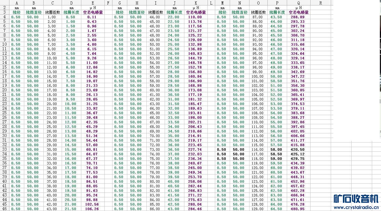

密绕空芯线圈制作参数表
发表于 2016-3-26 18:57:58 | 显示全部楼层 |阅读模式
线径0.5毫米,线筒直径50毫米,采用密绕方式。按匝数从小到大确定相应的电感量。

排列序号少46、47、48.。匝数也是跳跃。

 楼主| 发表于 2016-3-26 21:42:17 | 显示全部楼层
就少掉一行数据,这儿再重新上传一下表格
发表于 2016-3-26 21:52:52 | 显示全部楼层
有数字电桥就是好。。。只要图纸上有明确的电感参数  我们绕出来后 自己用电桥测量 看是否达到要求
 楼主| 发表于 2016-3-26 22:03:36 | 显示全部楼层
这个理论计算值和实际绕制测量值还是非常接近的,误差很小,大概在百分之一到二左右,绕制后用电感表测量一下适当调整一下,实际应用不测量也能满足要求了。

楼主可以将匝数(X坐标)与电感量(Y坐标)画个对应曲线出来,看看匝数与电感量对应线性度如何?
