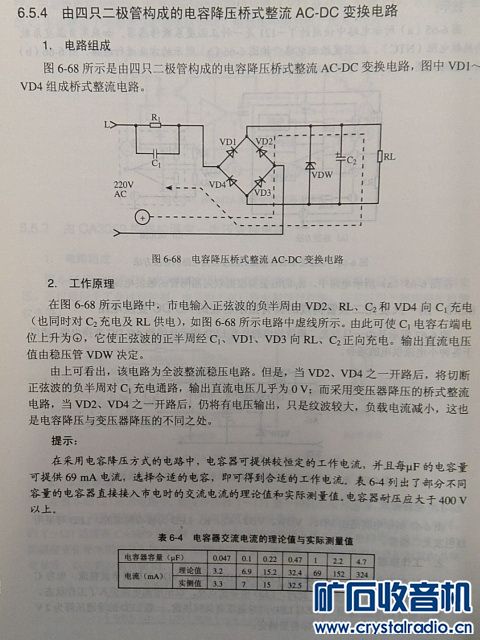

     谢谢超版的鼓励加分! 有点压力,…… 但是“大道至简”也是我很喜欢的! 直接上图! 上个大家经常维修中用到的替代电源——阻容降压电源电路图【大家经常也会在家用电器的电源电路中看到相似电路。】(今天到省图书馆读书看到电容和电阻的选择有感!)希望版主和坛友指正!
