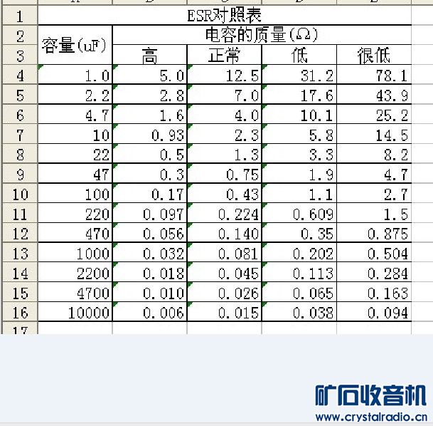

xinyukeji 发表于 2016-3-26 20:19
楼主自制的很好,呵呵  做成X0.1电路需要扩流,耗电有点大,
  参考电路如下:
能发一份ESR好坏对照表吗?多谢!
发表于 2017-1-5 09:08:26 | 显示全部楼层
WQXTVRO 发表于 2017-1-5 03:43
能发一份ESR好坏对照表吗?多谢!
客气了 只有这个表格
发表于 2017-1-5 16:12:26 | 显示全部楼层
xinyukeji 发表于 2017-1-5 09:08
客气了 只有这个表格
从上表看ESR值越小越好,但不能为0吧——这样是不是内部短路了?
