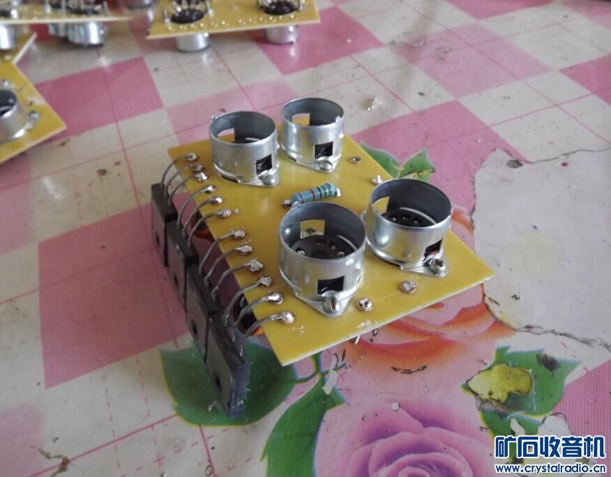

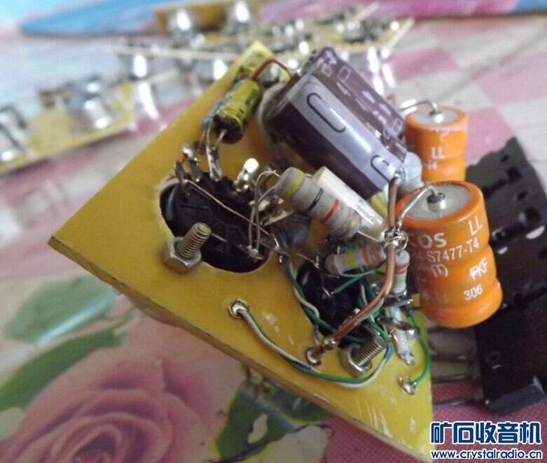

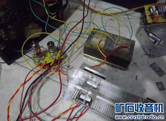

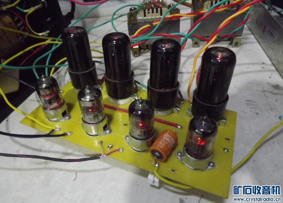

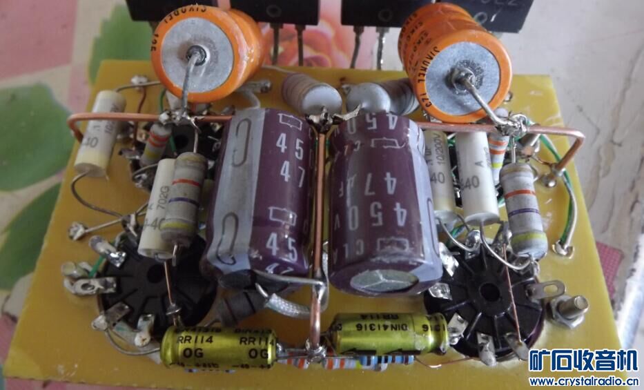

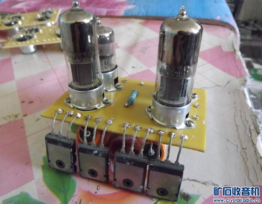

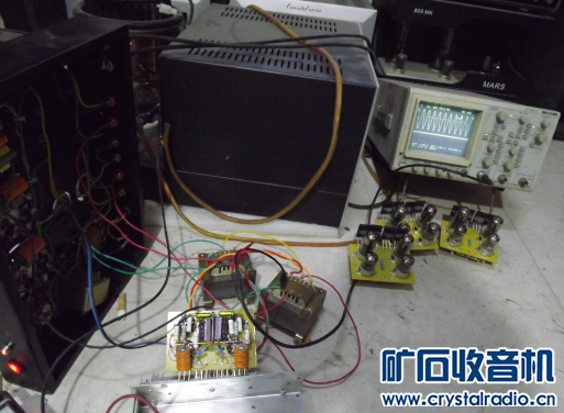

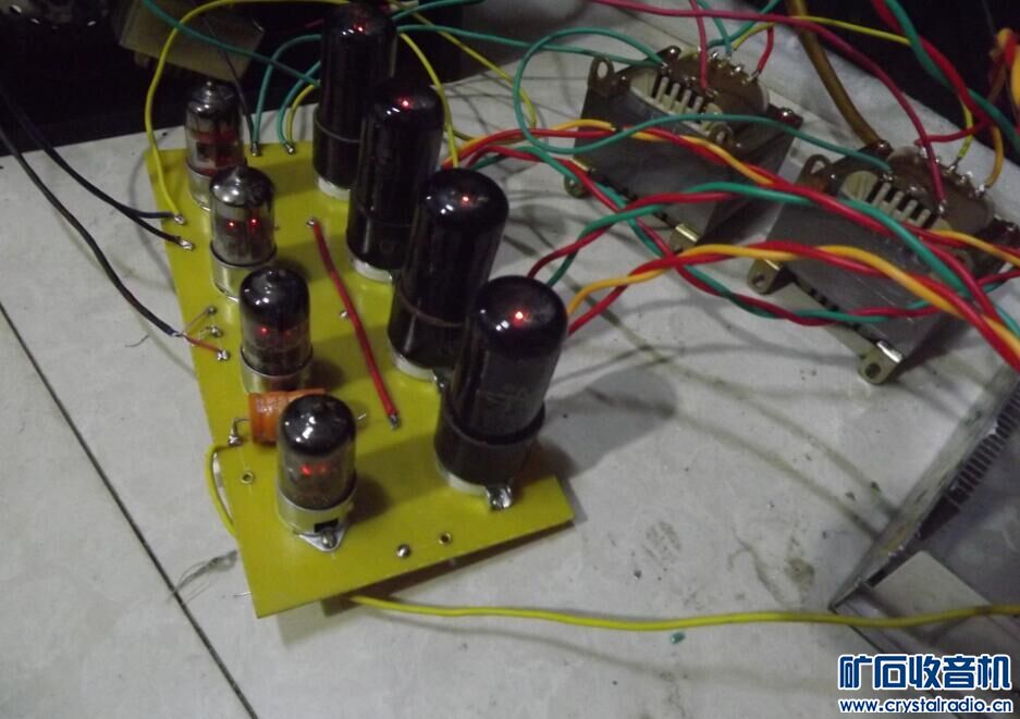

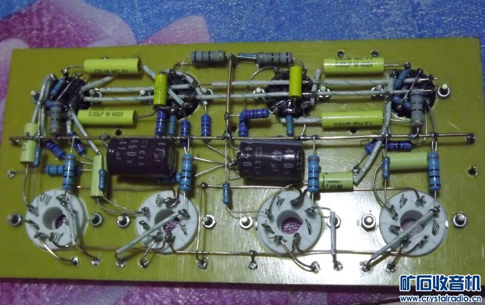

新开年研发的6N6推挽复合管胆机可以输出45WX2一改传统胆机的观念也算是黑科技吧,35W失真0.18%,40W0.25%,45W0.35%

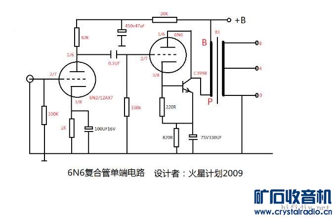

柳下花言 发表于 2016-4-16 02:12
这是楼主的“黑科技” ,用来推销的。
还是不要电路图的好!
应该是这个图 吧?
 楼主| 发表于 2016-3-25 16:24:13 | 显示全部楼层
7WKO6EX_RGCQ0HQEH1O%BNF.png QQ图片20160321101035.jpg USENDN3]4{PDT1%5U4O[W[2.png

火星师傅:这东西能出胆味吗?
为什么用6N6?用EL84,6V6这样的管子不中?

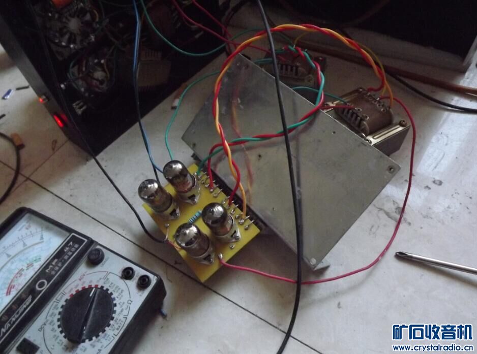

也有的和这个是异曲同工
QQ图片20160319095148.jpg QQ图片20160319095225.jpg QQ图片20160319095230.jpg QQ图片20160319095234.jpg QQ图片20160319095243.jpg QQ图片20160319095256.jpg

又得胆结石,上电路图。

发表于 2016-3-25 19:06:16 来自手机 | 显示全部楼层
这灯好亮,夜晚不用开灯了
还请楼主上电路图,不然大家都看不明白,如果设及保密,则可不标具体零件参数
