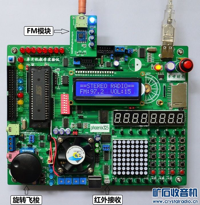

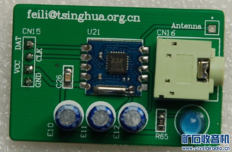

采用国产的RDA5807P收音模块

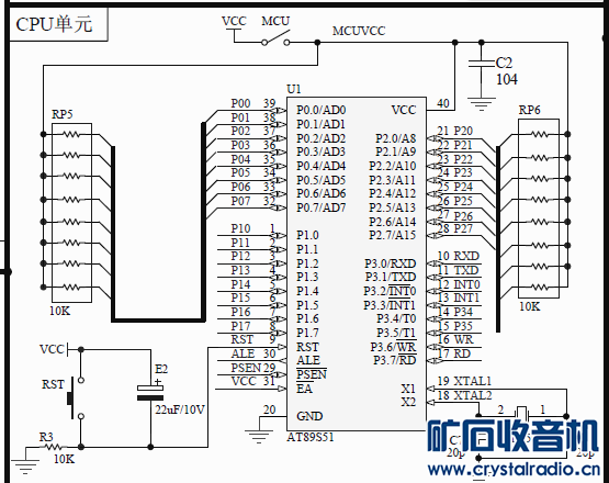

主控电路是以前设计的单片机开发板。
代码采用C51,单片机选用ATMEL89S51.
运行时,有两种控制模式。
红外遥控选台和旋转飞梭选台。
红外遥控调节音量和旋转飞梭调节音量。
电台频率和音量可以在LCD上显示。
以下是部分电路
单片机部分

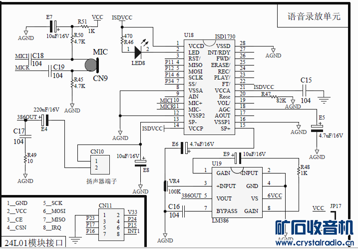

还能对收音机进行录音

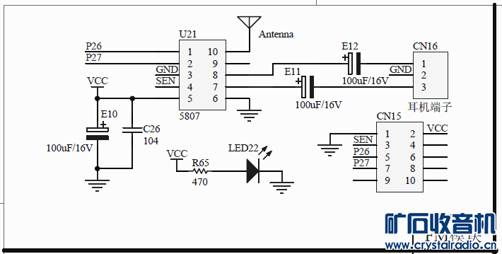

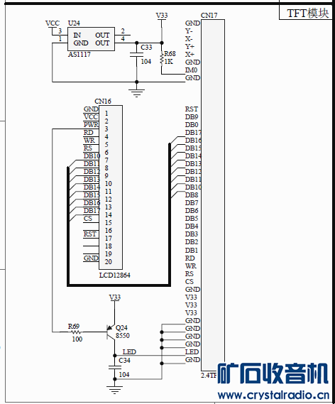

 楼主| 发表于 2016-3-25 08:52:05 | 显示全部楼层
这是收音模块的原理图。
下面是彩屏和LCD12864的接口图,只要接上相应的引脚,就能显示了。
特别是彩屏效果非常棒。
以上电路都是我调通的,接上即可,分享给矿友们。
呼吁版主加分啊。
发表于 2016-3-25 09:56:23 | 显示全部楼层
那个小风扇是试验什么的,直流电机吗
 楼主| 发表于 2016-3-25 10:00:46 | 显示全部楼层
会员2 发表于 2016-3-25 09:56
那个小风扇是试验什么的,直流电机吗
是的,直流电机实验。
风扇下面有一个语音录放芯片,这个芯片工作的时候发热很大,风扇还能起到降温的作用。

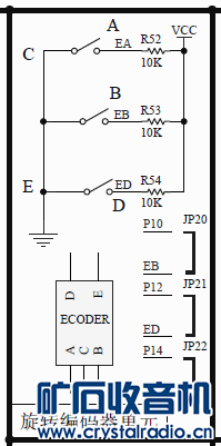

 楼主| 发表于 2016-3-25 10:05:18 | 显示全部楼层
飞梭动作:
顺时针旋转,音量增加;
逆时针旋转,音量降低;
按下飞梭帽,换台。
长按飞梭帽,静音。
遥控器定义好相应按键,即可实现音量、选台、静音等功能。
发表于 2016-3-25 10:10:35 | 显示全部楼层
彩屏是8位的?
 楼主| 发表于 2016-3-25 10:15:07 | 显示全部楼层
会员2 发表于 2016-3-25 10:10
彩屏是8位的?
16位和8位都行,我接的是8位的。
因为我的开发板上设计的是20针的端子,LCD12864和彩屏都能用,所以就没接16位。
