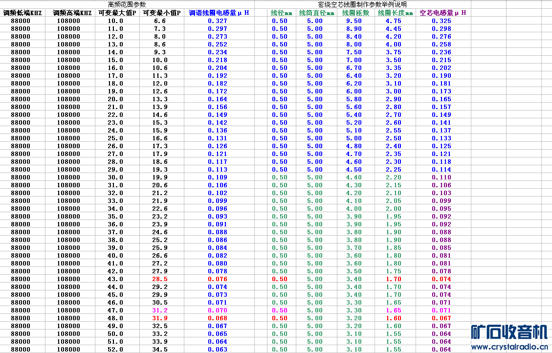

调频波段范围可变电容和调谐线圈电感量参数表。
发表于 2016-3-24 21:59:47 | 显示全部楼层 |阅读模式
调频波段范围可变电容和调谐线圈电感量参数表。方便大家制作的时候参考。

好,学习了
发表于 2016-3-31 21:12:22 | 显示全部楼层
这张表好,下载学习了,谢楼主
发表于 2016-4-8 16:09:21 | 显示全部楼层
保存了,以后备用,谢谢楼主了。
