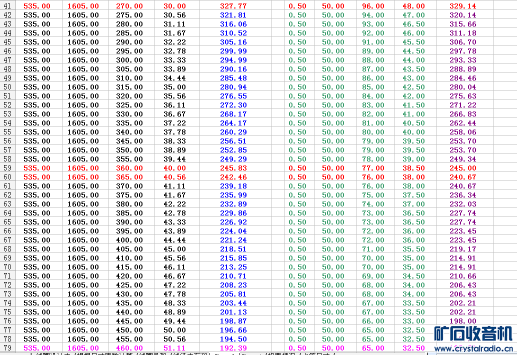

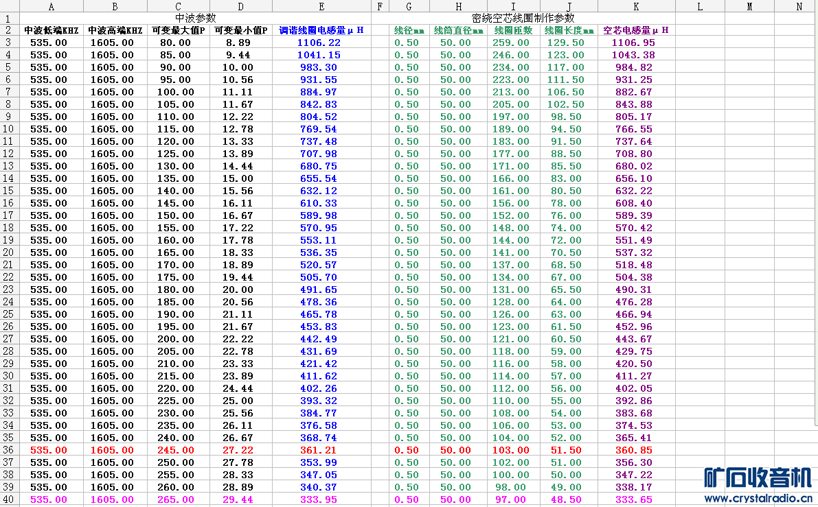

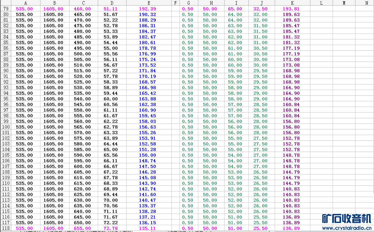

中波矿石机调谐线圈的电感量速查表和对应空芯线圈制作参数表。左边表格为根据电容范围确定调谐线圈的电感量。右边表格为对应空芯线圈的实际制作参数。这里以线径0.5毫米,线筒直径50毫米为例。这样只要通过改变密绕的匝数多少就能确定调谐线圈的电感量。方便大家制作。如果线筒直径不变,用不同的线径绕制,则就算匝数相同,电感量也是不同的,由于线径规格较多,这里以最常用的0.5毫米直径的漆包线为例列出的速查表。如果制作的朋友要用某种规格的线径绕制,或者线筒直径也不一样,也可以邦着计算对应的参数。

RE: 中波矿石机调谐线圈的电感量速查表和对应空芯线圈制作参数表
第二张图水印挡住了,可惜…
 楼主| 发表于 2016-3-25 06:06:54 | 显示全部楼层
第二张表重新上传了一下,这样不会档住了数据了

谢谢,这些数据在选择可变电容范围和确定调谐线圈电感量以及制作线圈时等都可以参考一下。
