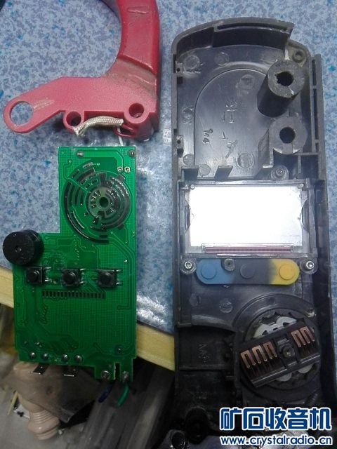

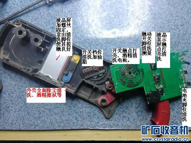

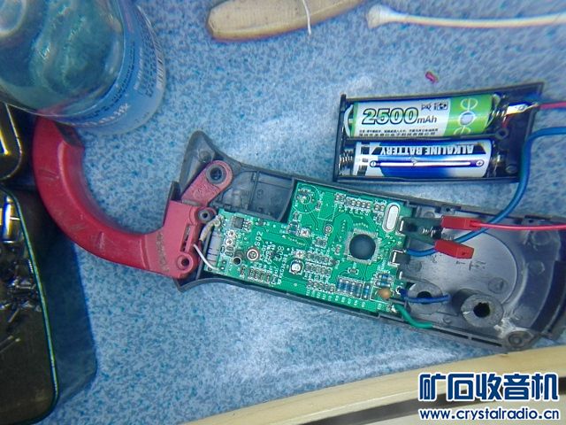

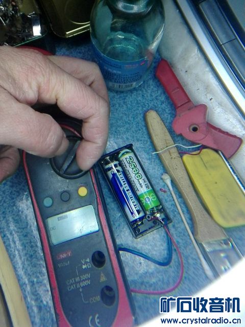

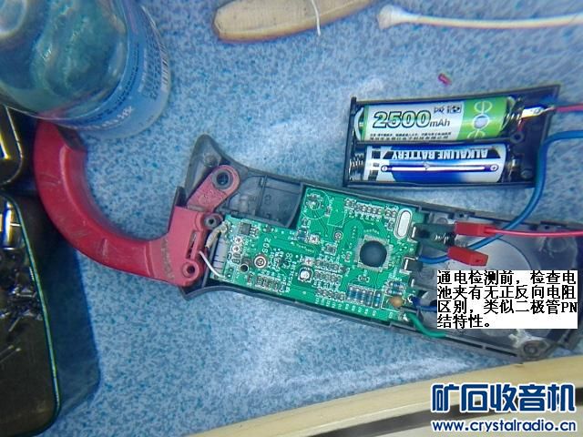

   前几天“捡到”一块UT201钳形表,底壳无,插表笔座不翼而飞,钳头线断,外观大家看!在论坛、网上搜索电路图失望而归(只有该产品说明书,无语  )!查看以前收集的优利德电路图,总结维修数字表的过往成功经验,决定无图维修看看,毕竟死马当活马医,维修过程直接上图, 高手路过指教,新手学习,望大家斧正!【因无后盖,电路图,电流档无法测试(安全第一)】,有图纸的坛友望告知,也好完美修复,谢谢! )互相学习,共同提高,与时俱进!

    谢谢你的回复!可能“卫生”做得太干净了。 我的维修第一步也是观察法之“看”,但是有时眼睛也会被欺骗的,维修中用仪表工具——我们的“第三只眼”检查验证自己的判断对错很重要。做一个实验,看图:大虾能只通过看确定保险丝是好的吗? 第二幅图大虾认为换了何种元件,PCB板标号是多少?基本到现在无人可以答对。不知大虾如何?期待中……
