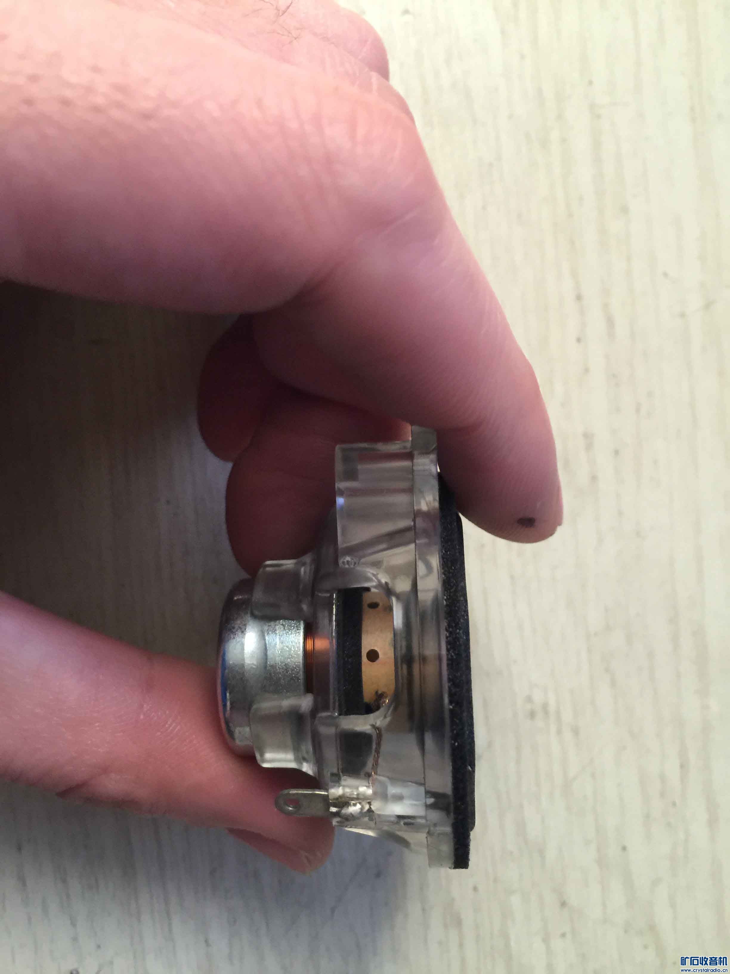

之前朋友送我几个喇叭,说是声音霸道,懒得弄箱体,发现口径和雀巢咖啡的易拉罐很接近,于是,有了下面的事情。。。
听感:这喇叭果然像朋友说的那样,光听声音绝对不会想到喇叭口径这么小,得益于里面的BTL功放,动态十足很有力度,虽然个子小但声场很开阔,整体效果高音稍欠缺,中音清晰定位准确,低频虽然量有些少但够我用了,毕竟尺寸在这儿呢,里面的USB声卡就是CM108,对于这种音箱也算是门当户对吧。
据说是哈曼卡顿的喇叭,不知是真是假
据说是哈曼卡顿的喇叭,不知是真是假
看起来蛮漂亮的
看起来蛮漂亮的
用手按了按,冲程还挺长
用手按了按,冲程还挺长
这支喇叭找到了归宿
这支喇叭找到了归宿

好创意,用易拉罐制作用的喇叭是什么型号的。谢谢!
发表于 2016-3-24 21:33:57 | 显示全部楼层
看看喇叭屁股
 楼主| 发表于 2016-3-24 22:43:29 | 显示全部楼层
SHARP 发表于 2016-3-24 21:33
看看喇叭屁股
屁股上一片模糊,能看清哈曼卡顿英文、4欧、ROHS
就是哈曼卡顿水晶音箱卫星箱上用的喇叭,1.5寸的。
