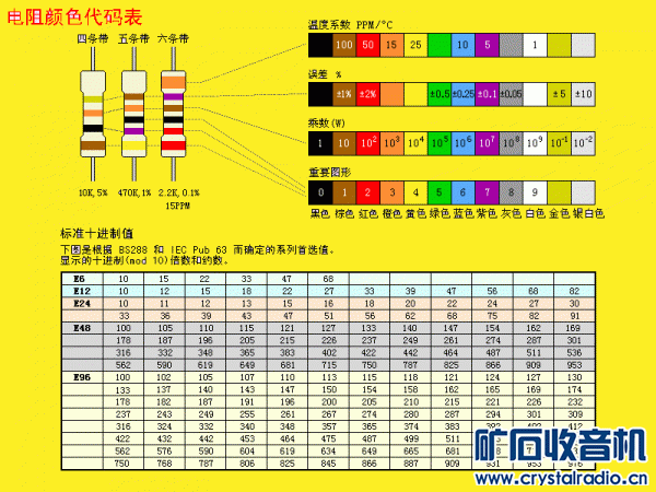

第一次写这样的贴子,希望能起到抛砖引玉的效果,请各位多提……
如何快速记住色环的电阻,看到那个色环表,感觉不是很好记,最起码我是的,记忆跟不上,老是忘,,,。
巧记的口诀:棕一红二橙是三,四黄五绿六为蓝,七紫八灰九对白,黑是零,金五银十表误差
例如:色环电阻的阻值:四色环的第一、二环分别代表阻值的前两位数;第
三环代表 10 的次方;第四环代表误差。误差的色环有金色或银色。
如:色环颜色是:  橙     灰   红    金
根据口诀:第一环    橙是三    3
                 第二环    八灰       8
                 第三环表示10的次方   红二   即是10的2次方
                 第四环  金    金五银十表误差   即误差为:±5%
色环颜色是:  橙     灰   红    金 的阻值是:38X10^2=3800Ω=3.8KΩ误差为:±5%,

10个数分别代表的颜色,死背就可以记住了。
难的是标记颜色非标准,几种颜色非常相近,难以辨认。
再就是色坏标记两头距离一样,不知从哪头数起。
最可靠的办法就是用表量一下。(实践证明色坏也有标错的)

这个要经常用才记得住,装个色环电阻计算器在电脑或平板上,直接读,很方便。

  脑筋不好记不住,手机下载【色环电阻查询器】APP,把电阻的颜色按顺序点进去,答案就出来了,方便简单。
