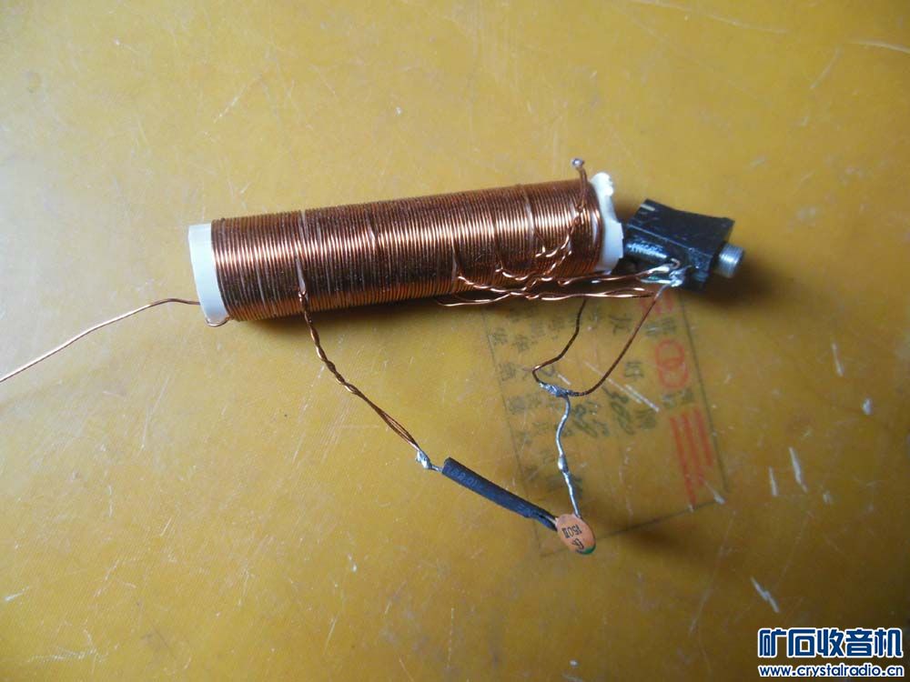

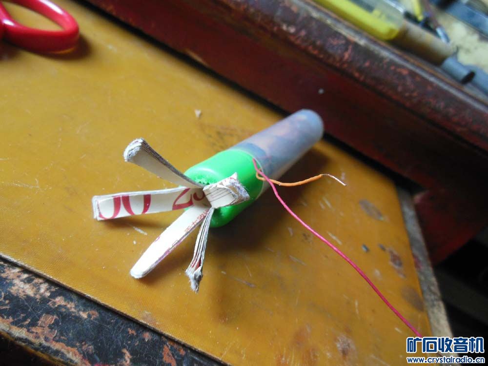

先发电路图:

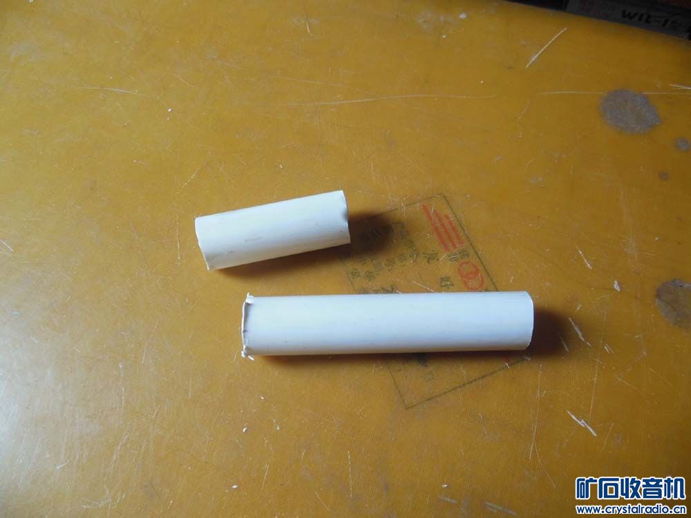

一)找一段穿线管,截取一段。
二)缠线圈60到80圈,可抽几个头以便接二极管时兼顾灵敏度和选择性。按线路图接好线,留出天地线。

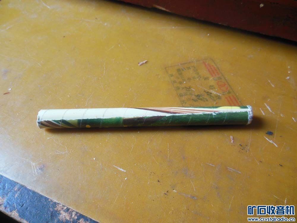

三)选适当长的磁棒,包一层硬纸,纸筒要比磁棒长。
四)润喉糖管,盖上开洞可以插入磁棒。

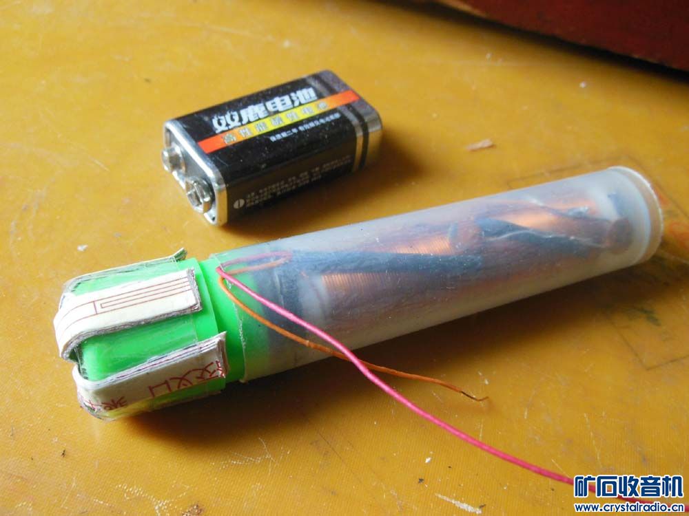

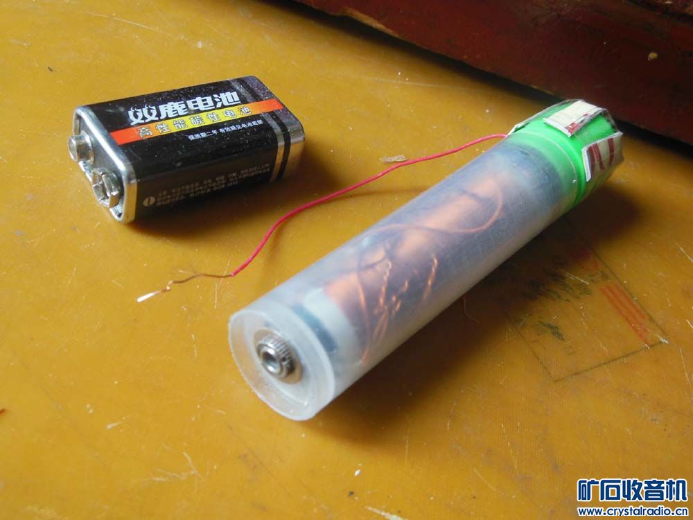

五)管尾开洞以便安装耳机插座,把接好的电路塞进去,拧上耳机插座螺母。

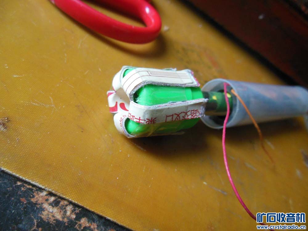

六)插入磁棒,露出的纸筒剪成花形。
七)翻在盖上用胶带纸粘好。
八)剪去多余的。
九)插上耳机,接上天地线,拉出磁棒选台。
电路图和耳机并联的电容少一个零,应该是2000P。
发表于 2016-3-23 22:56:25 | 显示全部楼层
外面用的针筒吗,呵呵,小巧小巧
 楼主| 发表于 2016-3-23 23:02:40 | 显示全部楼层
llllllxing 发表于 2016-3-23 22:56
外面用的针筒吗,呵呵,小巧小巧
吃完润喉糖留下的塑料盒。

发表于 2016-3-24 19:08:50 | 显示全部楼层
那块双鹿电池干啥用的…?
 楼主| 发表于 2016-3-24 23:02:47 | 显示全部楼层
红星402 发表于 2016-3-24 19:08
那块双鹿电池干啥用的…?
比较矿机大小的参照物。
发表于 2016-3-25 08:17:05 | 显示全部楼层
不错,不错,小巧玲珑。要是将线换成0.04x60股的李兹线,瓷片电容换成独石电容可能接收效果会更好一些。
发表于 2016-3-25 08:41:41 | 显示全部楼层
dingqisheng好;请教,
濒列550——1600HZ能不能调节吗?
发表于 2016-3-25 14:12:09 | 显示全部楼层
顶一下,DIY也要创新,不光是过去的重复
 楼主| 发表于 2016-3-25 18:15:02 | 显示全部楼层
说的对,纱包线比较粗,可能缠不下。
 楼主| 发表于 2016-3-25 18:17:05 | 显示全部楼层
jjj 发表于 2016-3-25 08:41
dingqisheng好;请教,
可以调,把磁棒慢慢拉出就可以调频率,题目已经说明是调感矿机。
发表于 2016-3-25 19:07:18 | 显示全部楼层
dingqisheng 发表于 2016-3-25 18:15
说的对,纱包线比较粗,可能缠不下。
0.04x60股的李兹线可不比您用的漆包线粗。
