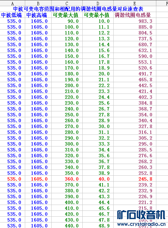

我把中波矿石机的调谐电感量计算表列了出来,这样方便制作调谐线圈的时候作参考。
 楼主| 发表于 2016-3-23 19:53:38 | 显示全部楼层
补充表二数据

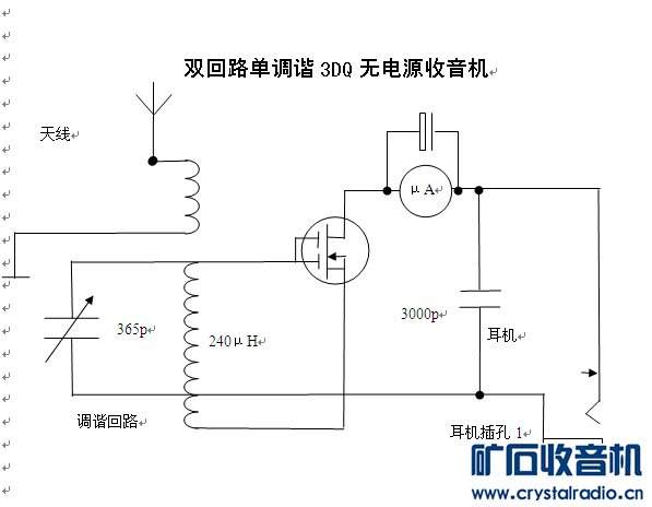

 楼主| 发表于 2016-3-23 20:30:09 | 显示全部楼层
补充电路
表中为理论计算,在采用双回路电路时,只要适当考虑分布电容就行,对电路的影响较小,如果是天线直接耦合或电容耦合的话,分布电容影响较大,所以接收范围也会变化,这个一般制作矿石机的朋友会知道的,我自己制作的多台矿石机,就是根据这个参数制作的,为便于大家参考,附上参考矿石机电路图。
