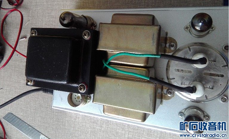

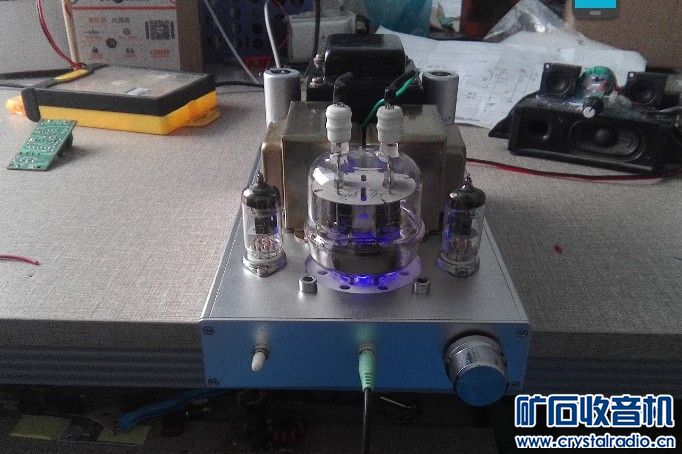

 楼主| 发表于 2016-3-23 17:27:36 |
制作过程,刚做出来。

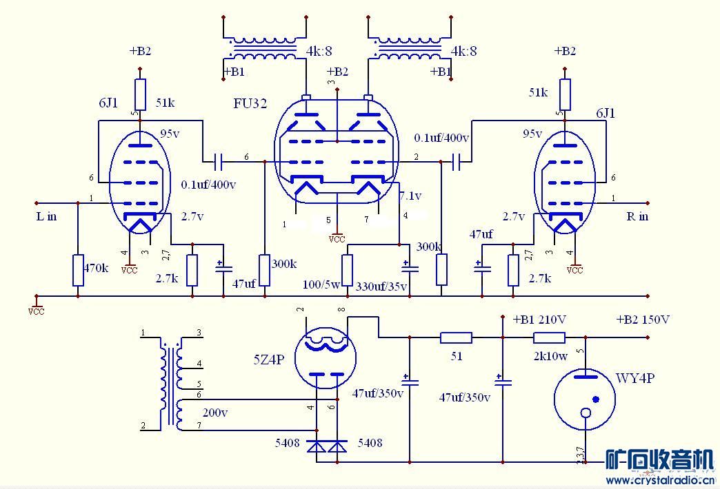

发表于 2016-3-24 10:08:23 |
B+2电路稳压管干扰,前级需要加退耦电路。

发表于 2016-3-24 14:09:01 |
请教白版,6J1三极管接法,二栅与屏极之间不用接电阻吗?

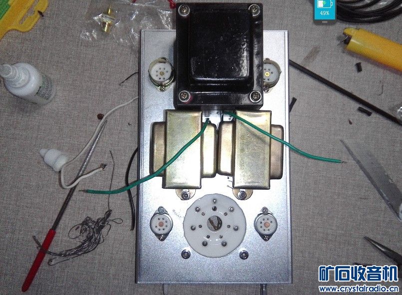

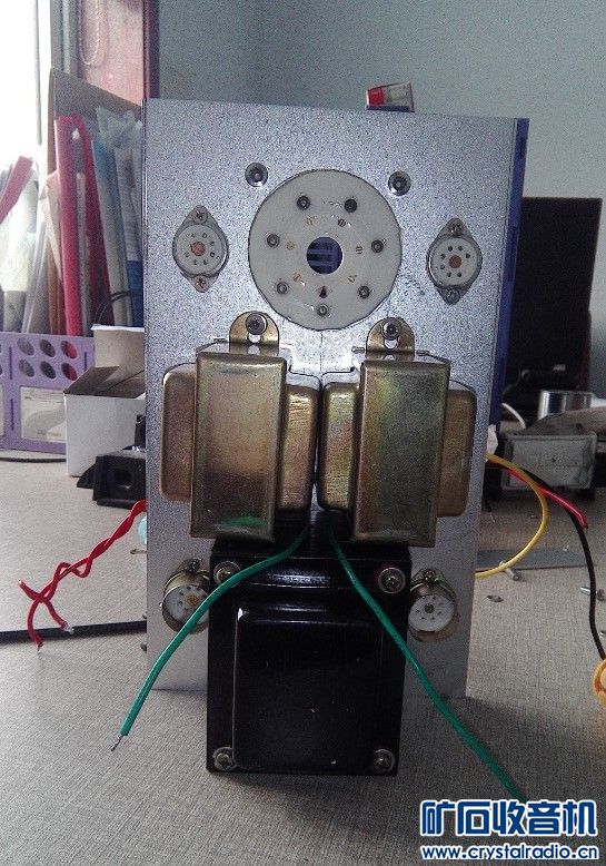

 楼主| 发表于 2016-3-24 15:56:58 |
制作全过程。就是左声道有刺啦刺啦的声音。
