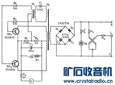

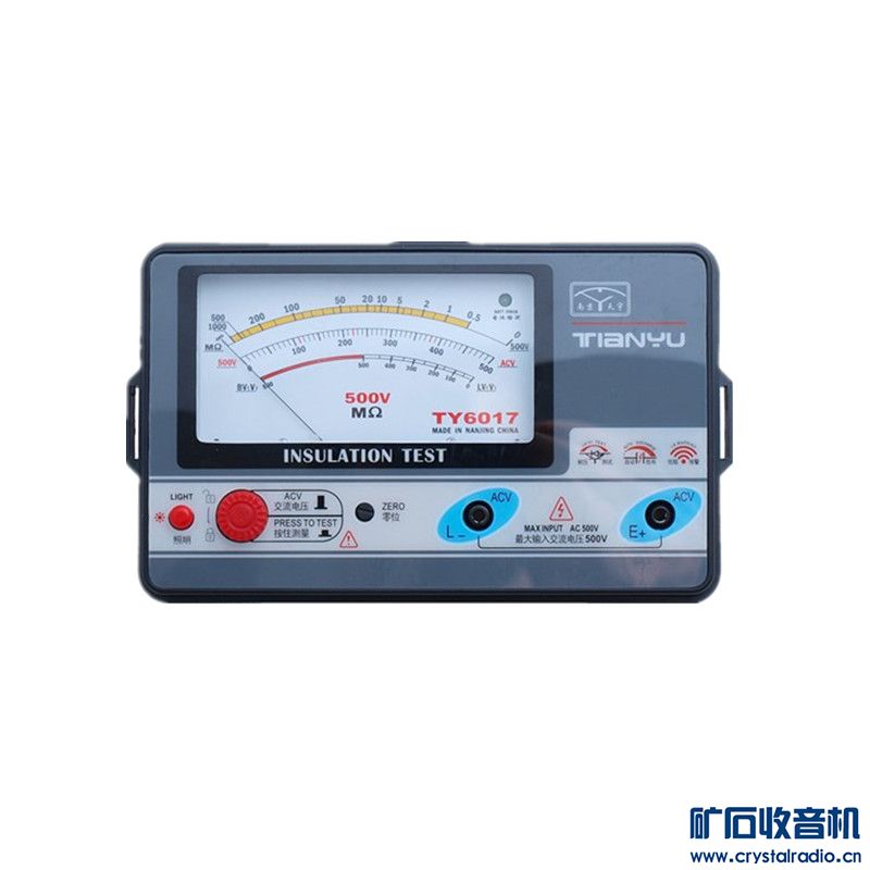

大家好,最近我见到四款免摇兆欧表: MF10-MΩ型 ,TY6017,TY6018,TY6045。产生了疑问:它们的表头是磁电式的?还是比率计式的?还有升压电路是什么样的?朋友们用过吗?请朋友们详细讲解它们各自的工作原理,有电路图最好上电路图,还有拆机图,总之讲的越详细图上的越多越好,谢谢大家。

给你来点有关国产晶体管兆欧表的资料:
新颖直读式ZC型晶体管兆欧表是一种测量高阻仪表,由于采用直流电压变换器,取代了较笨重的手摇发电机,提高了测试工作效率。而且仪表本身结构简单、携带轻便、操作简单。
1. 晶体管兆欧表的构造原理
ZC型的晶体管兆欧表,它的电源部分多采用双管推挽双变压器式的直流变换器,以代替手摇发电机所产生的电源。其电路如图所示。
在图中,推挽式双管双变压器变换器由BG1、 BG2两只晶体管和B1输出变压器、 B2饱和驱动变压器组成。它是用一个单独的饱和变压器来控制晶体管工作状态的转换,用一个非饱和输出变压器将输出电压升高到所需电压数值,并反馈给饱和变压器一次线圈转换信号。
电路内BG1与BG2交替地进行工作,将直流电流变成对称的矩形波交流电,然后通过输出变压器B1升压,再经整流后得出稳定的直流电压。根据不同用途,可按下表选用。

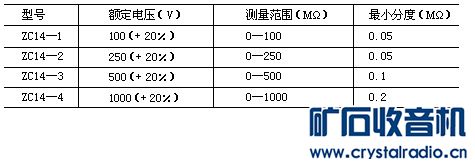

ZC14型晶体管兆欧表的规格

当外接被测绝缘电阻为“0”与“∞”之间的任意值时,指针停留的位置主要决定于电流线圈与电压线圈里的电流比值(即I1/I2)。
3.晶体管直流电压变换器
  由于直流电压变换器取代了较笨重的手摇发电机,同时利用晶体管的开关电路,使两只晶体管交替地工作,将直流电流变成对称的矩形波,然后通过输出变压器升压,再经整流后,就可得到较高的稳定直流电压。

请问晶体管兆欧表发出的电压已经很稳定了,为什么表头还用比率计,而不用磁电式表头?

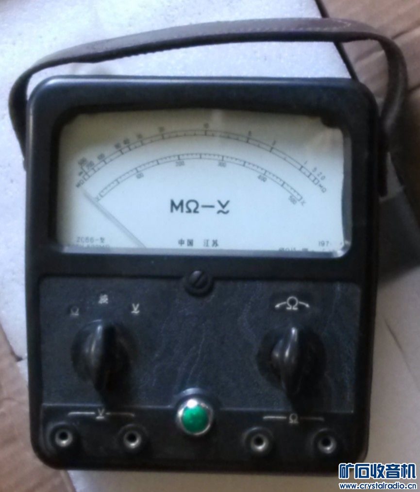

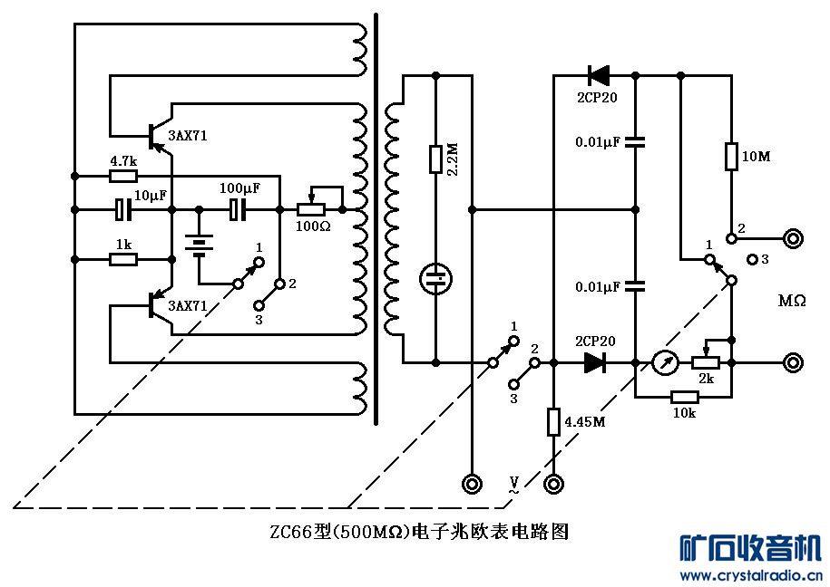

晶体管兆欧表用的就是磁电式表头,ZC66型体管兆欧表就是用的500型表头和外壳。
你发的第一个电路图上画的怎么是比率计呢?
