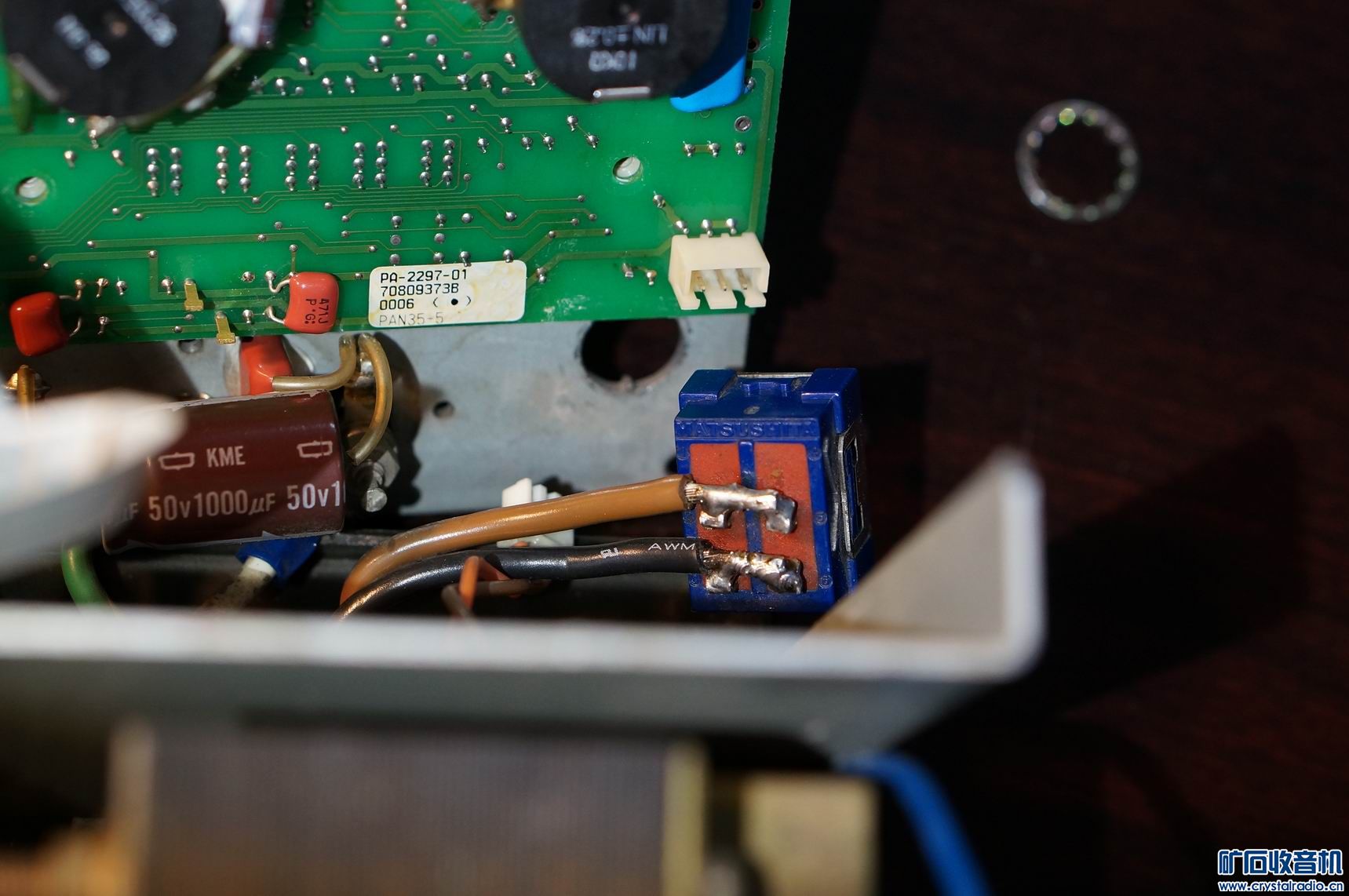

 楼主| 发表于 2016-3-21 20:45:40 |
前控制面板的电路板,与PAN A系类的不同

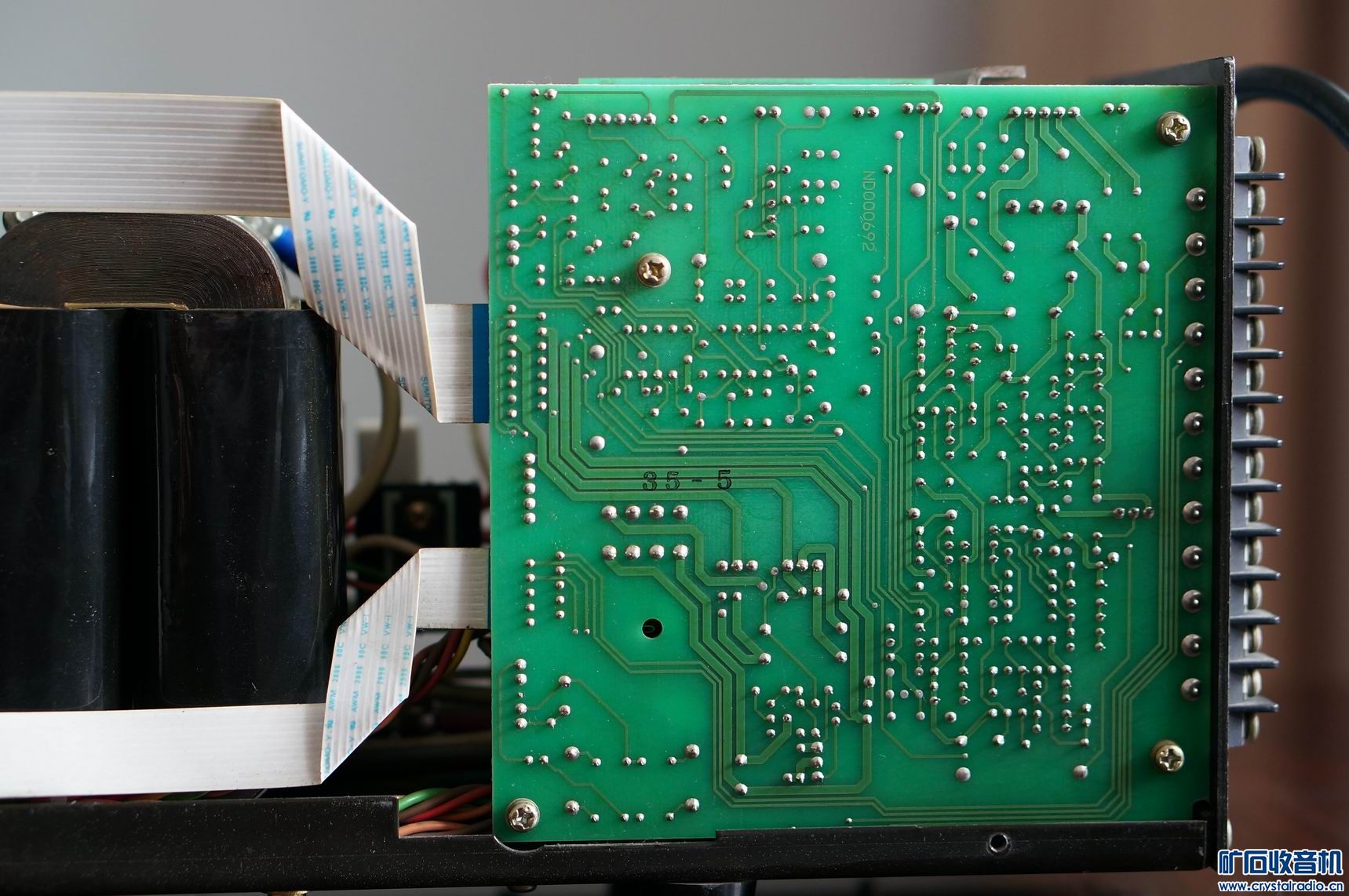

 楼主| 发表于 2016-3-21 20:48:26 |
前控制面板的背面

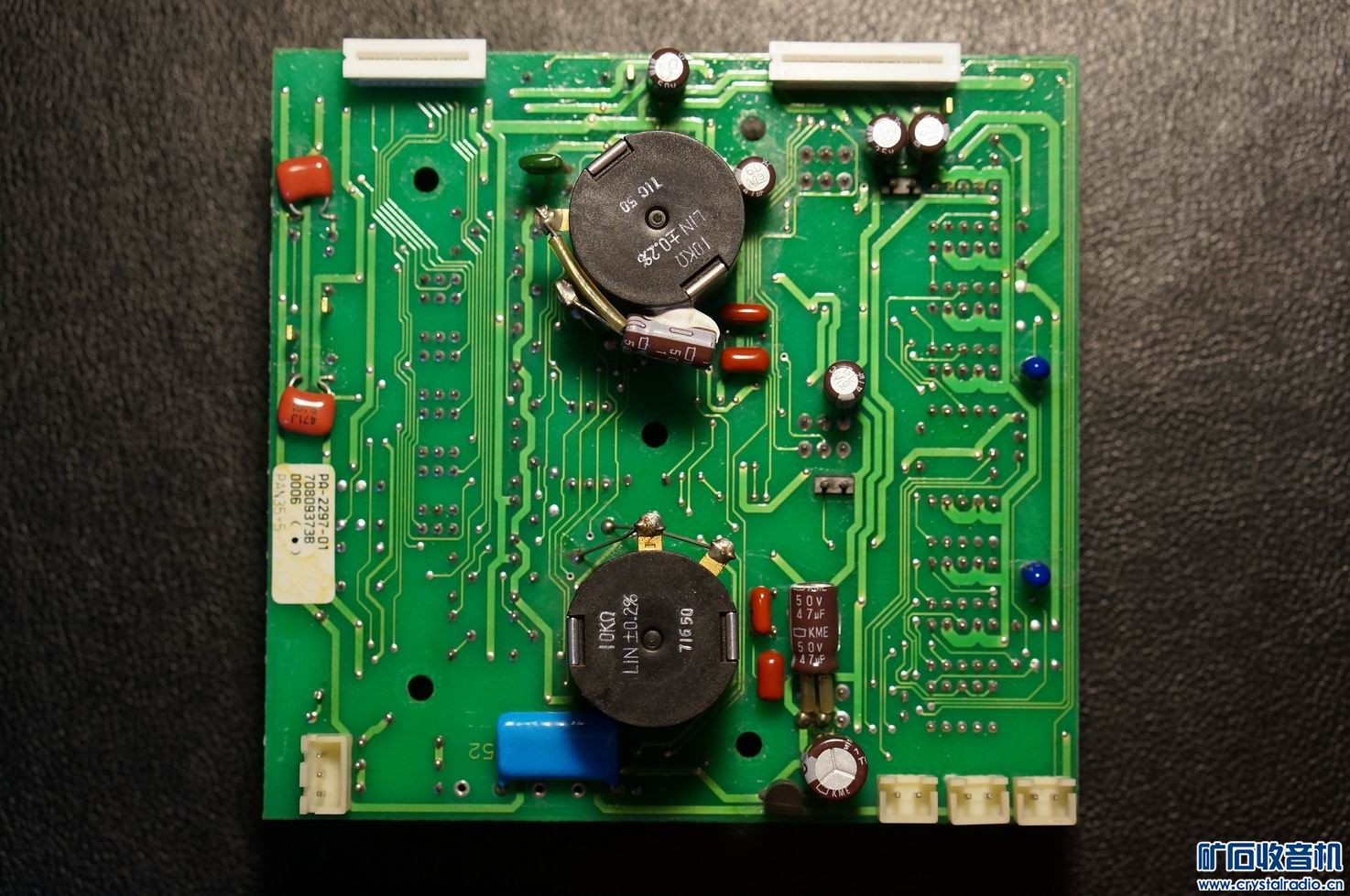

 楼主| 发表于 2016-3-21 21:02:35 |
主控板

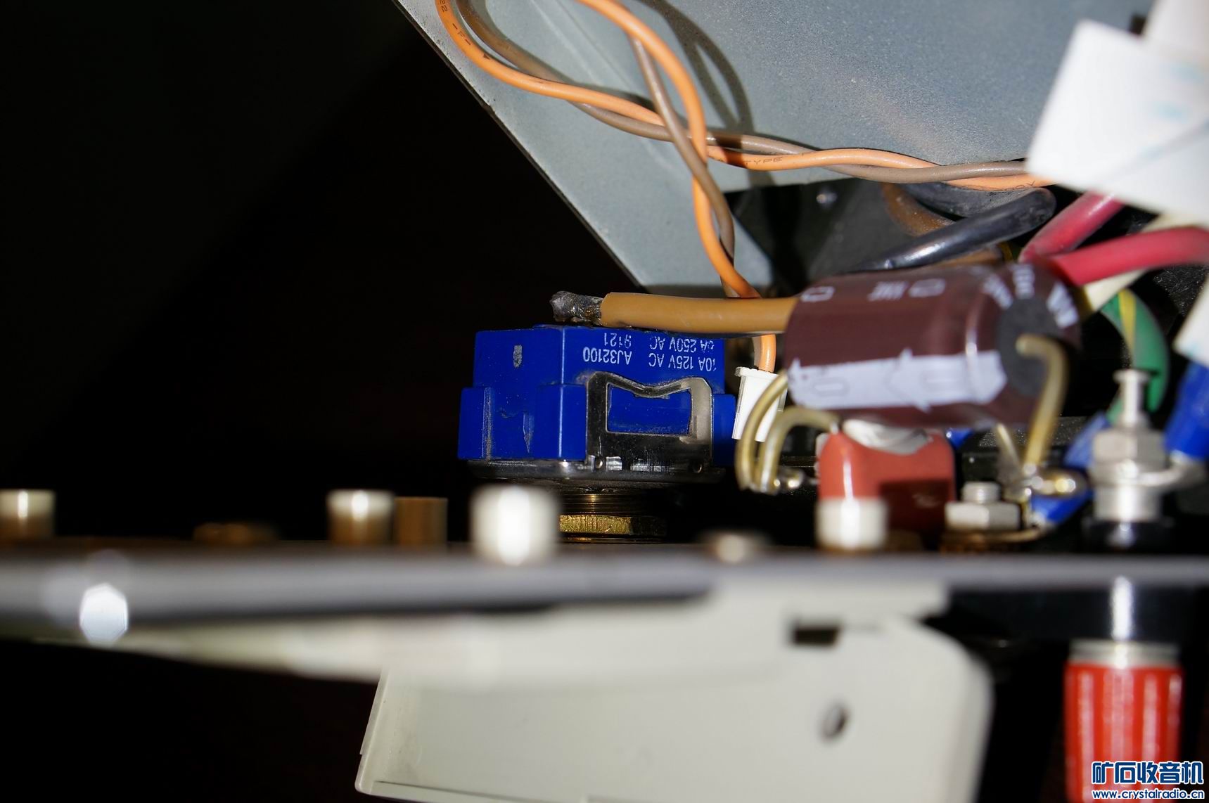

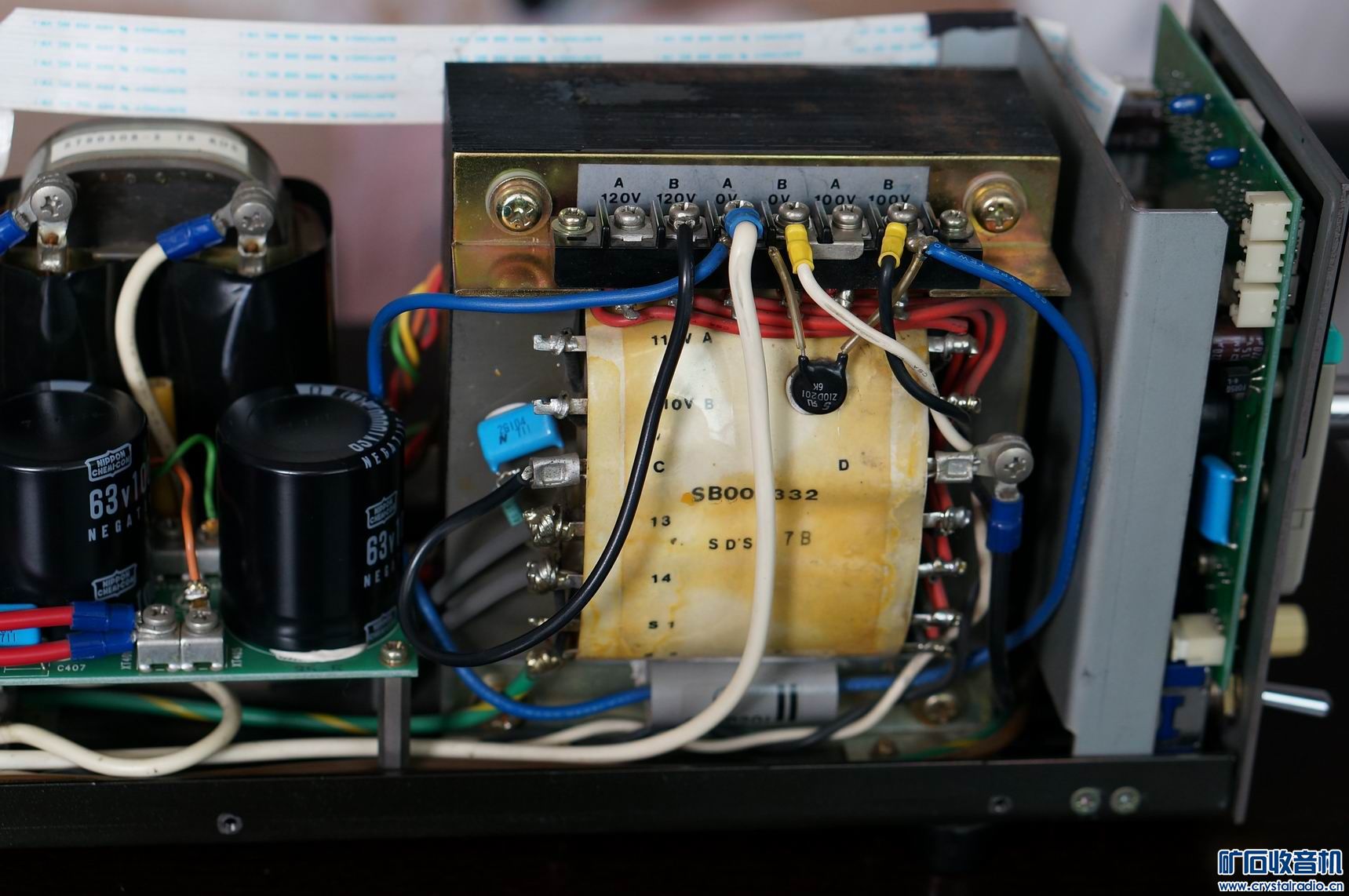

110v改220v的跳线,请问剪断的这个零件是干什么用的?
