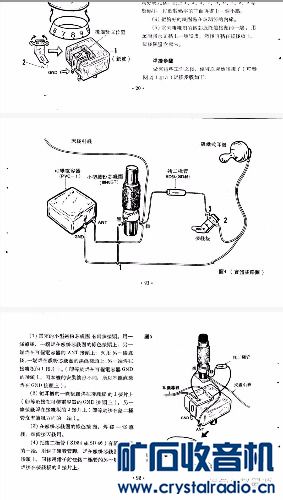

倒L型天线架设,如同设立军用通信电台,真牛啊!羡慕啊!现偶们这都是楼房啦!大神才有平房住啊!

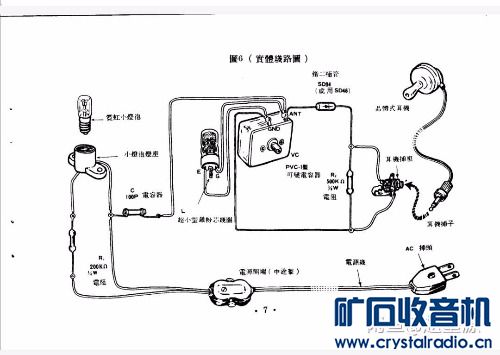

闲鱼上看到的,你看第二张,采用220交流电源当天线的矿石收音机

谢谢你补充图片。

第二张图据介绍可以达到轰鸣震耳

图2要在小木屋里才有效,最后一图虽然有安全隐患,但是在从前的平房里最方便。我第听到VOA就是用的这个图,《少年晶体管收音机》里就有。
