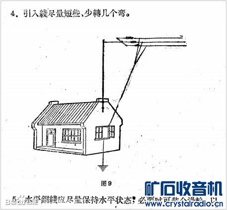

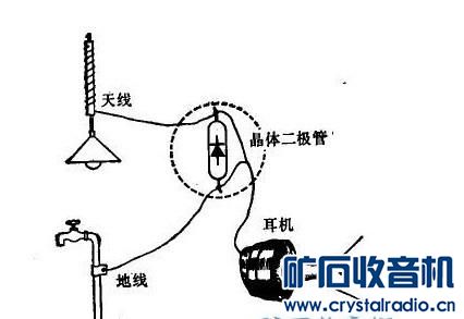

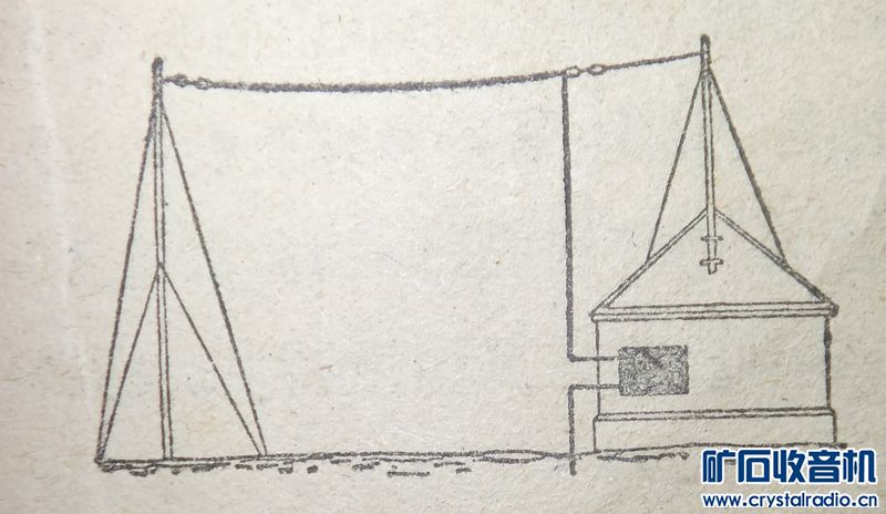

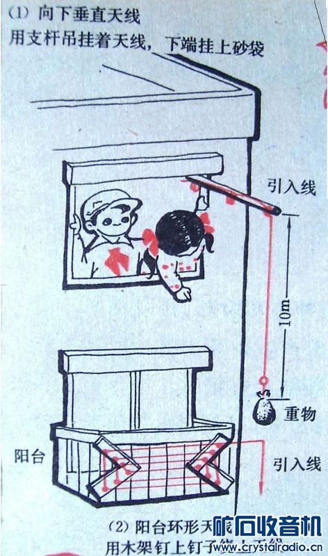

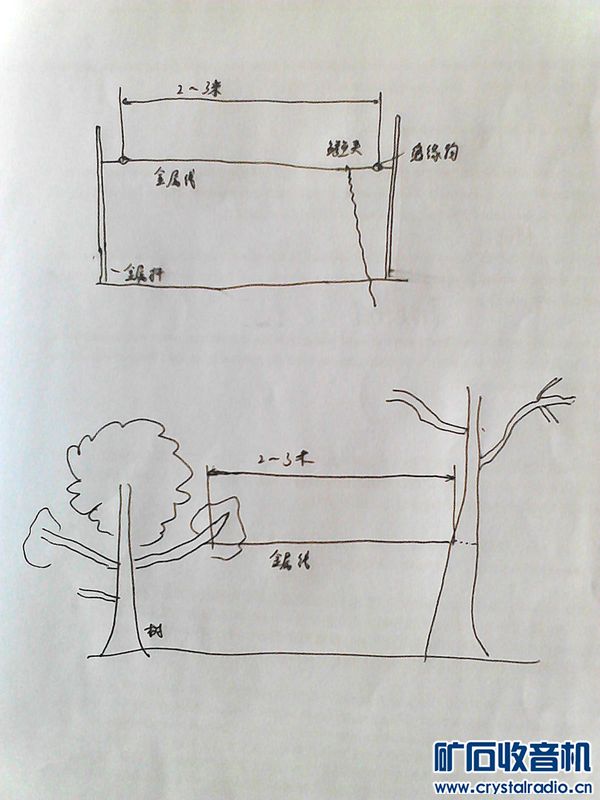

矿石收音机天线 最后一张图片千万不要效仿,有安全隐患!

我的水管是PPR管怎办
 楼主| 发表于 2016-3-22 11:52:08 | 显示全部楼层
cdccb 发表于 2016-3-22 11:05
我的水管是PPR管怎办
我这台矿石机只要天线,不需要接地线的。 矿石收音机没有地线能否收音?http://www.crystalradio.cn/thread-146414-1-1.html
